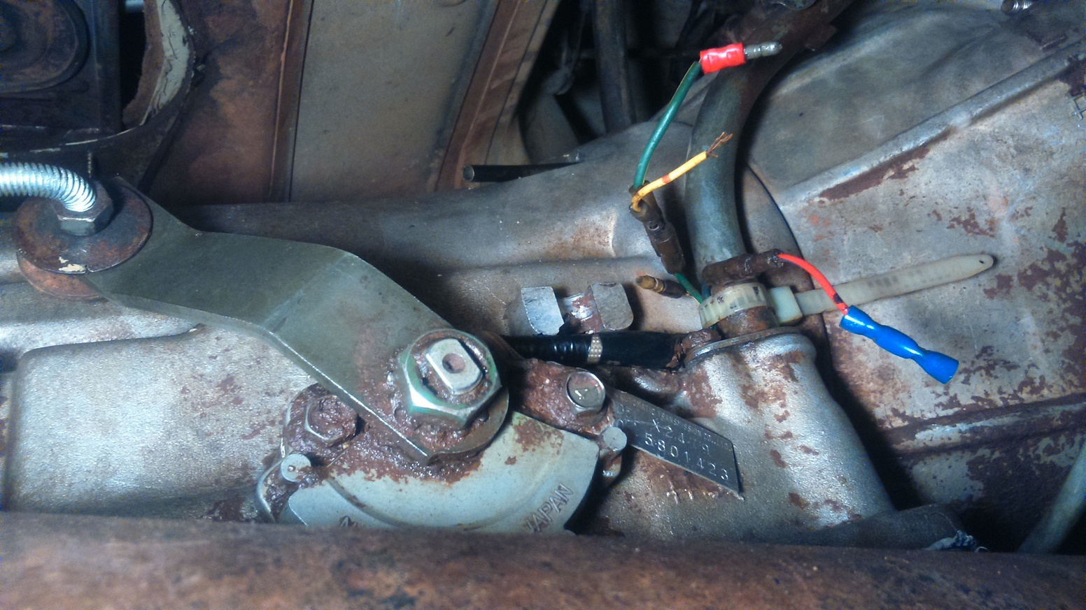

Ek dink hierdie drade moet aan die computer gekoppel word.
Ratkas Drade.jpg (497.82 KiB) Viewed 3389 times

Hallo Kobus .. sorri ik sien nou eers hirri.. Daai Patrol Groen Ghoen van Jacques HET mos n komputyer in .. links by die passasier se voete .. Dis die oorspronklike computer uit die Nissan wat daai feul injection enjin uit kom s'n .. Ek dink nie dat Nissan verskillende ECU gebruik het nie .. jy moet net die ECU laat programmer vir die Auto box .. ??
Re: Safari with Autobox
Hi Mac, ek het dit ook uitgevind en die ou van Rex het me verduidelik hoe om die vacuum unit op die ratkas te stel dat die regte pressure by die ratkas kan uitkom.
Ek moet nog net uitvind waar die drade na die computer toe moet gaan.
Niemand het nog vir my die agterste seal vir die ratkas wat baie olie lek.

Herrie ek glo nie daardie drade is ecu drade nie ,ek dink die een draad is vir (not starting in gear) reverse lights ,earth wire en krag draad....
ek weet daardie ratkaste is baie sensitief op vacuum settings,en sonder daai vacuum settings gaan die rat oorskakelings baie traag wees
voorspoed :think:
