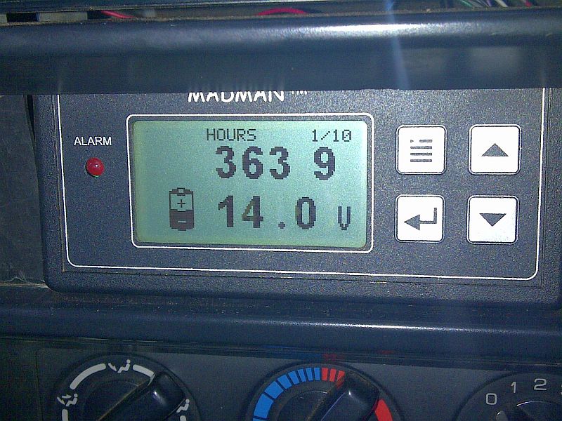

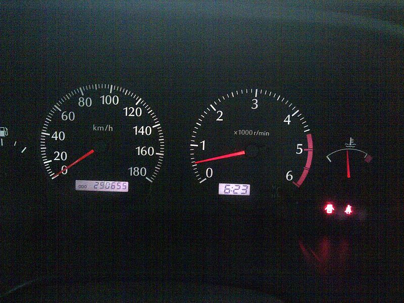

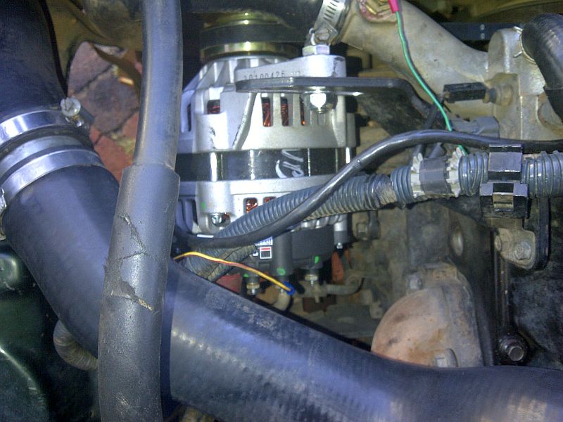

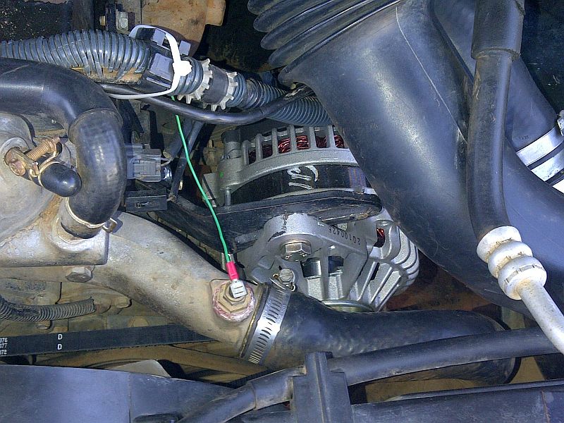

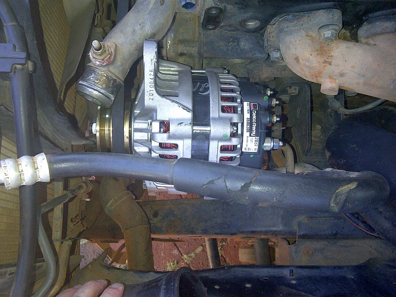

Na 'n lang gesukel met my alternator, het ek besluit genoeg is genoeg. Die ding het nooit konstant krag gelewer nie. as ek gelukig was het die Madman se alarm nie afgegaan nie, het later maar die waarskuwing afgestel tot 10v. Die spanning het selde 13v beruik.
Na ek weer die artikel raak gelees het, het ek biekie ondersoek ingestel wat beskikbaar was en toe op die Delco 28SI besluit wat glo ek nogal n bielie is. Die ou een was maar n 60A model. Delco is 'n 160A met en wat hom ook nogal lekker maak hy het die nuwe "Battery sence" opsie in om voorsiening te maak vir enige spannings verlies wat daar mag wees tussen die battery en altenator. Met die sensor geaktiveer sal die spanning opgevat word tot 14.5v. Idiaal vir "deep cycle" batterye.
Ek het baie van Christo se voorstelle gebruik.(DANKIE CHRISTO). Al wat nodig was om die ombouing te doen was, 'n hegstuk om van die oorspronklike hegpunte na die nuwe
aansienlike grooter hulsel van die Delco en 'n biekie langer v-belt (477) en so biekie vyl aan die oorspronklike verstellings arm se gate.
So halfpad gesukel om als te laat pas .
Die nodige bedrading, inplek sal later die " sense" drade koppel.
Als in plek,
Wat n mooi syfers om te sien, die battery gaan nou lekker volgelaai word.
14v teen luier spoed.

Bly jy het reg gekom! My Delco is nog steeds 'n staatmaker :thumbup:
Daai Patrollie van jou idle nogal erg stadig - ek neem aan jy het die alternator se exciter draad ook gekoppel om 14V teen daai lae revolusies te sien?
Christo (the snake man)
Aries66
Posts: 236
Joined: 08 Apr 2009 12:19
Full Name: Louis Naude
Nickname: Aries66
2011 Navara 3.0V6 V9X
Location: Pretoria, Sinoville
Re: Replacement alternator
Post by Aries66 »
Christo, nee hy het nie exciter, al wat ek heidig gekoppel het is die positief, negatief en dan die laai liggie.
Hy idle altyd so laag, selfs my vorige een sonder Turbo het dieselfde idle spoed gehad. Ek weet nou nie of dit net my verbeelding is nie, maar die motor klink ook sommer stiller nou.
Weereens dankie vir jou goeie artikel dit het baie gehelp. :salute: :salute: :salute:
