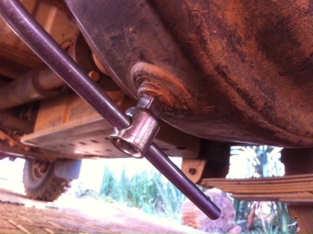

Het hom met 'n beitel bietjie geslaan om weer meer vierkantig te kry, en toe hierdie met 4pond hammer in geslaan... gaan miskien werk. maar die goed is baie styf vas...

Sit maar n pyp op dai T handle.......jy gaan hom nie los kry met net n T handle nie. Ek moet soms n pyp op n power bar sit om jou n idee te gee hoe vas hulle kan wees

Ja ek gebruik net die t-handle om die gat oop te vorseer, hopelik sal ek die ding kan verwyder om 'n power bar te gebruik.

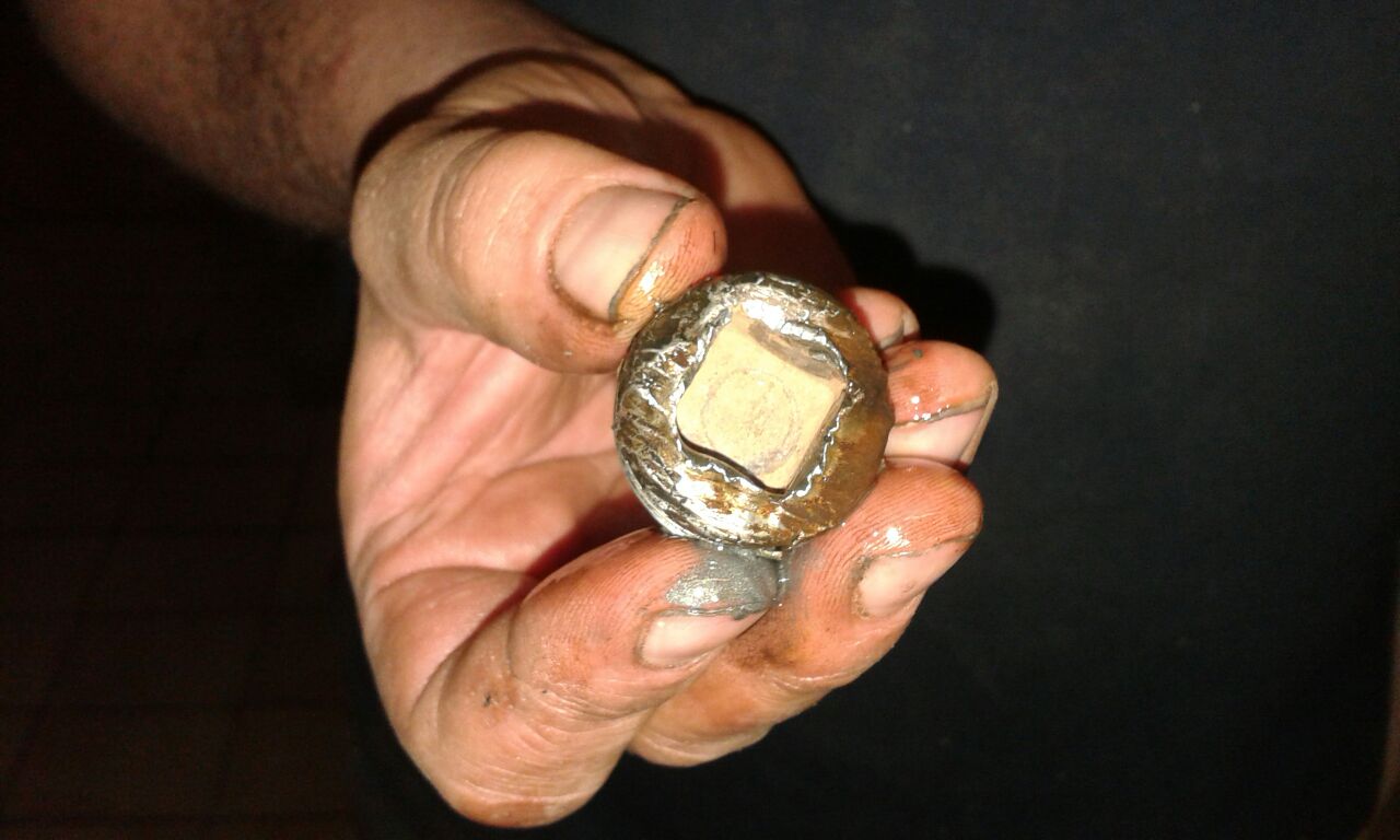

Het hom uit gekry, diff olie is besig om te dreineer. Sal more oggend nuwes in sit. :thumbup:
Myne was darem nie so vas dit dit nodig was vir 'n pyp nie.. :biggrin:
Bietjie shavings op die magnetiese plug gewees, darem nie stukkies metaal nie..

Well done ou, nie gedink dit gaan 3 maande vat voor daai prop uit is nie.....maar hy is uit :thumbup:
