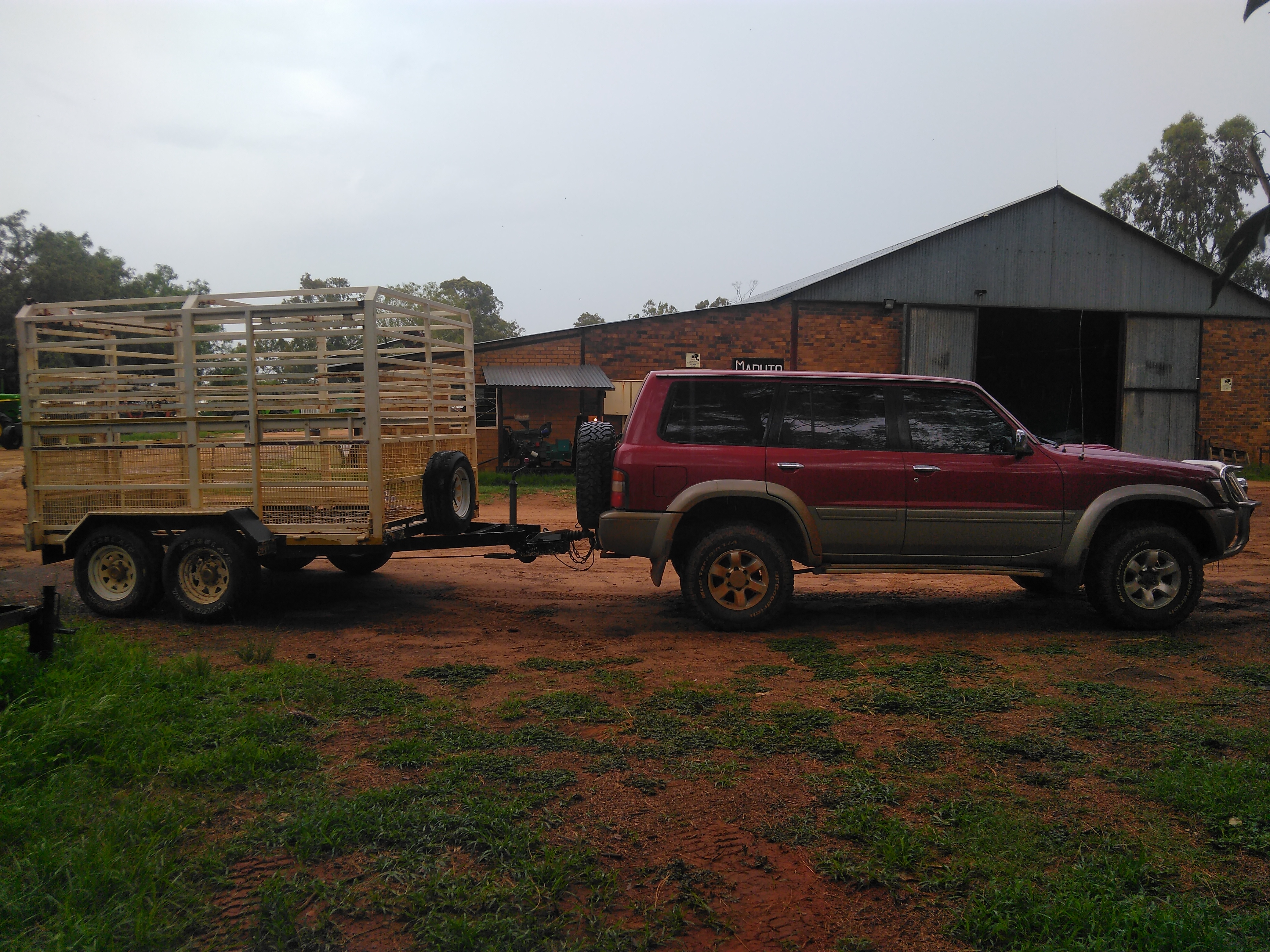

3) Koelerige dag (onder 30C), baie swaar beeswa gehak (800kg). Ek sleep hom in 4de teen 100km/h.
a) Sonder vrag met die aircon af. EGTs 500. Coolant 90.
b) Met 600kg lammers gelaai (dus 1,4t sleep), aircon aan. EGTs 530. Coolant 95.
Die beeswa gehak
Die beeswa gehak

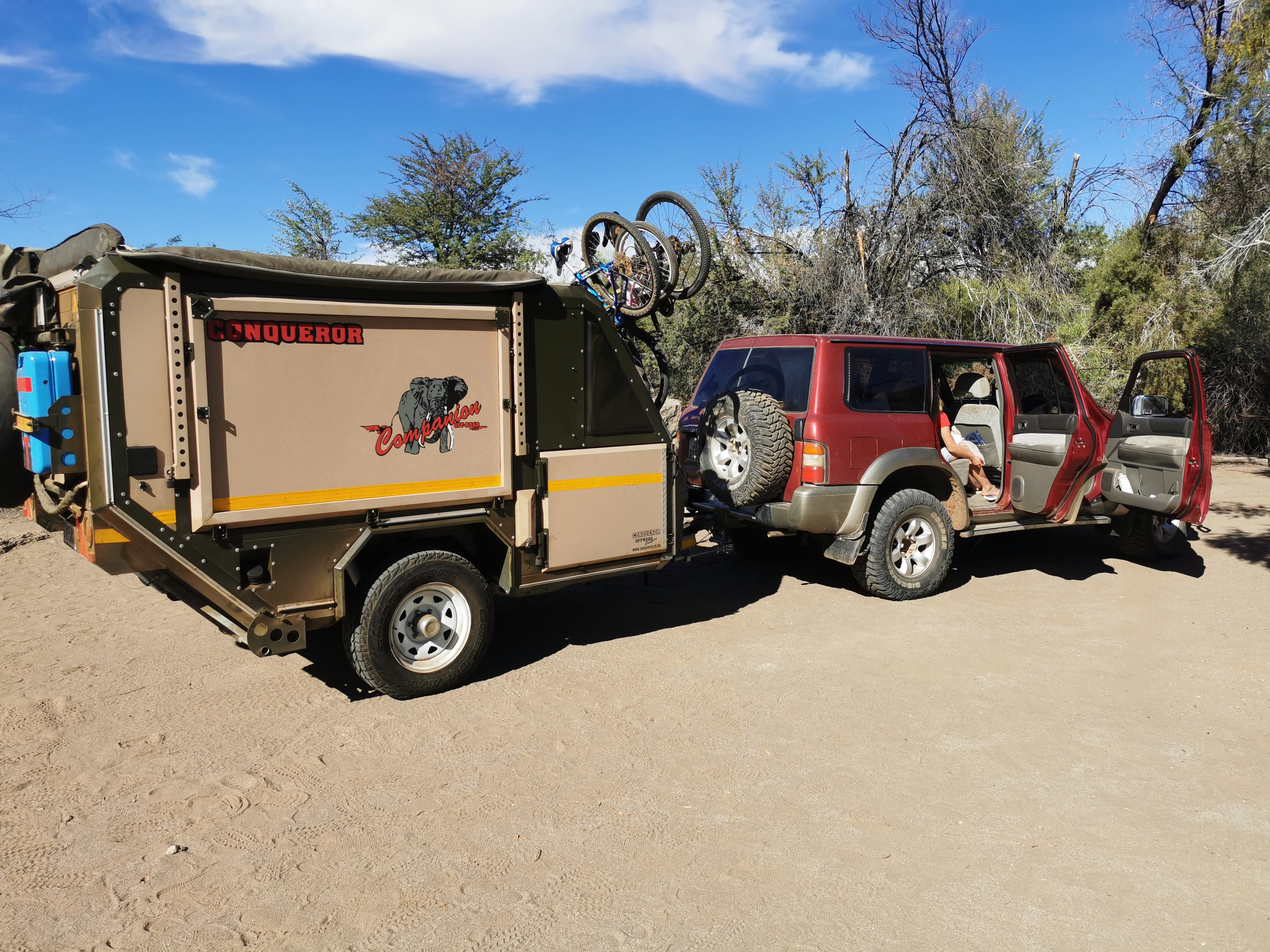

Jasper en karavaan
Jasper en karavaan
