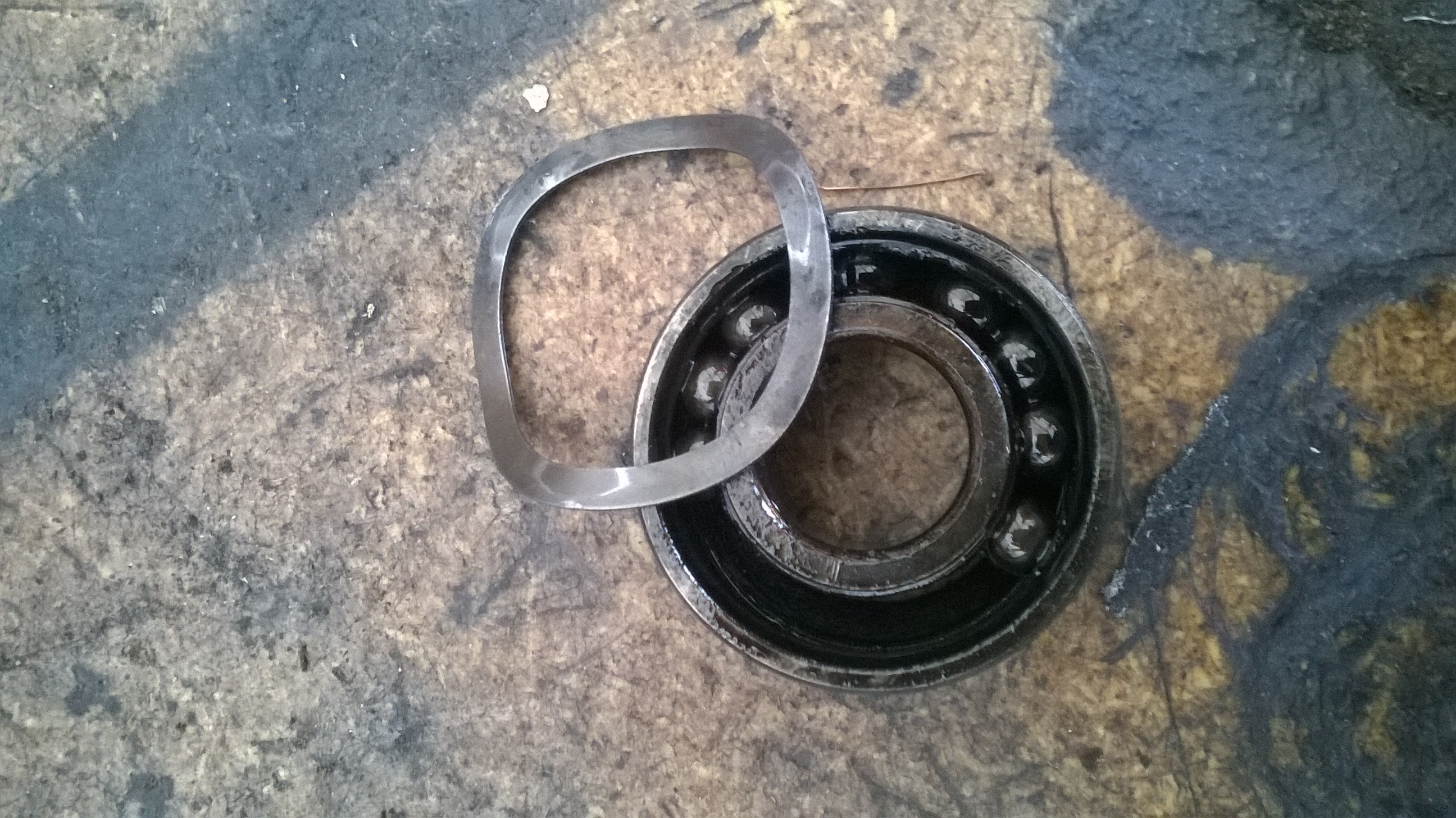

Volgende dag huis toe N1-N12. 40km voor Beaufort-Wes brand die alternator liggies weer. Wat nou volg het nie toevallig so gebeur nie. Ek weet vandag hoe baie genade daar vir ons uitgedeel is daardie dag!

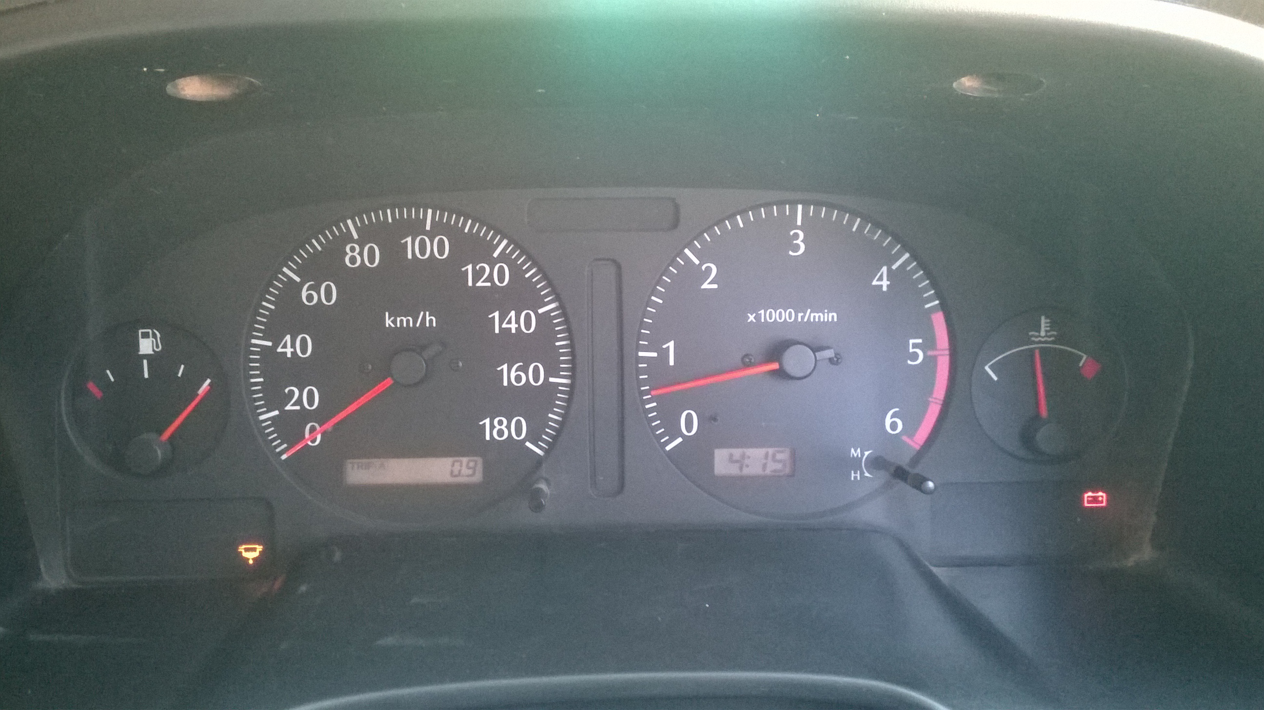

Ek besef ek's in die moeilikheid maar se niks. Op die bo-punt van die dorp, bieg ek. Ons draai om, ry terug in die hoofstraat. Eerste gebou aan linkerkant FAIMEL Auto Electric & Spares 023 415 1167 / 084 764 4909. Ja hulle sal kyk, nee dit gaan lank vat. Daar staan ons! Vroulief is verstaanbaar ogekrap! :fire: 2 ure later is die skade herstel - bearing en regulator. Hier is die amazing deel - die bearing het al 'n paar balle verloor, maar nog nie geraas nie. Eerste bal moes net voor Calitzdorp uitgeval het en vir 'n oomblik die regulator uitge"short" het. Deurgeval, liggies af, verder gery. Die tweede bal het vir 40km vasgesit in die regulator se pole, wat die liggies laat brand het al die pad omdat die ding nie charge nie! Hoe is daai vir genade, want dis nie toeval nie! En dit in seker die enigste dorp binne 300km radius waar jy so 'n bearing sal kry! In elk geval, ek tel vroulief op, wat intussen 'n wereldkenner op alles Chris Barnard is :wink: , en ons draai terug in die hoofstraat. Net om te sien die Aircon is dood, soos in niks, nie eers warm wind nie! DOOD... Die manne by FAIMEL toets en karring: Jammer meneer, dis die beheerkonsole. Kan nie help nie. Jammer mevrou vir warm kry! YSkoue stilte. Eina! Nou voel ek soos 'n poepol.

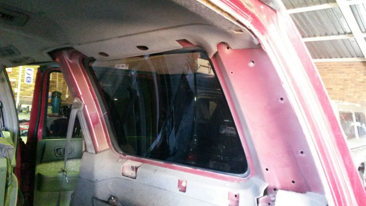

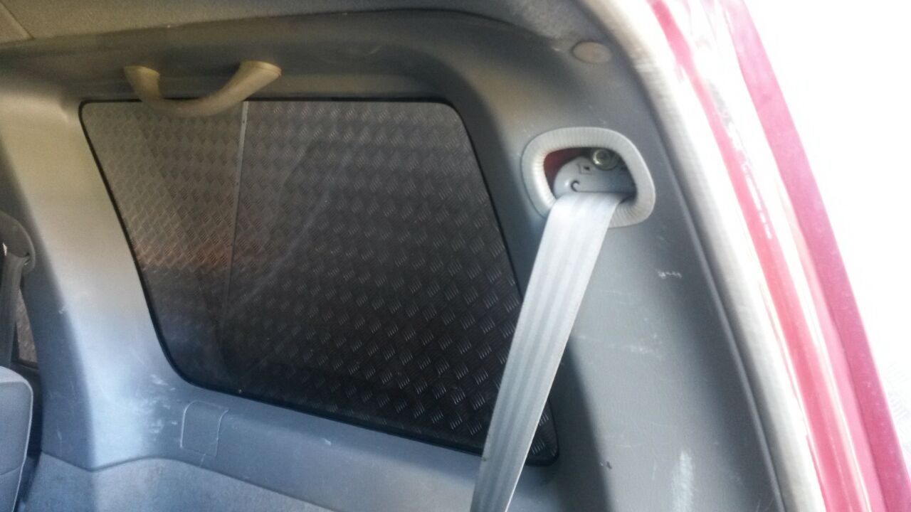

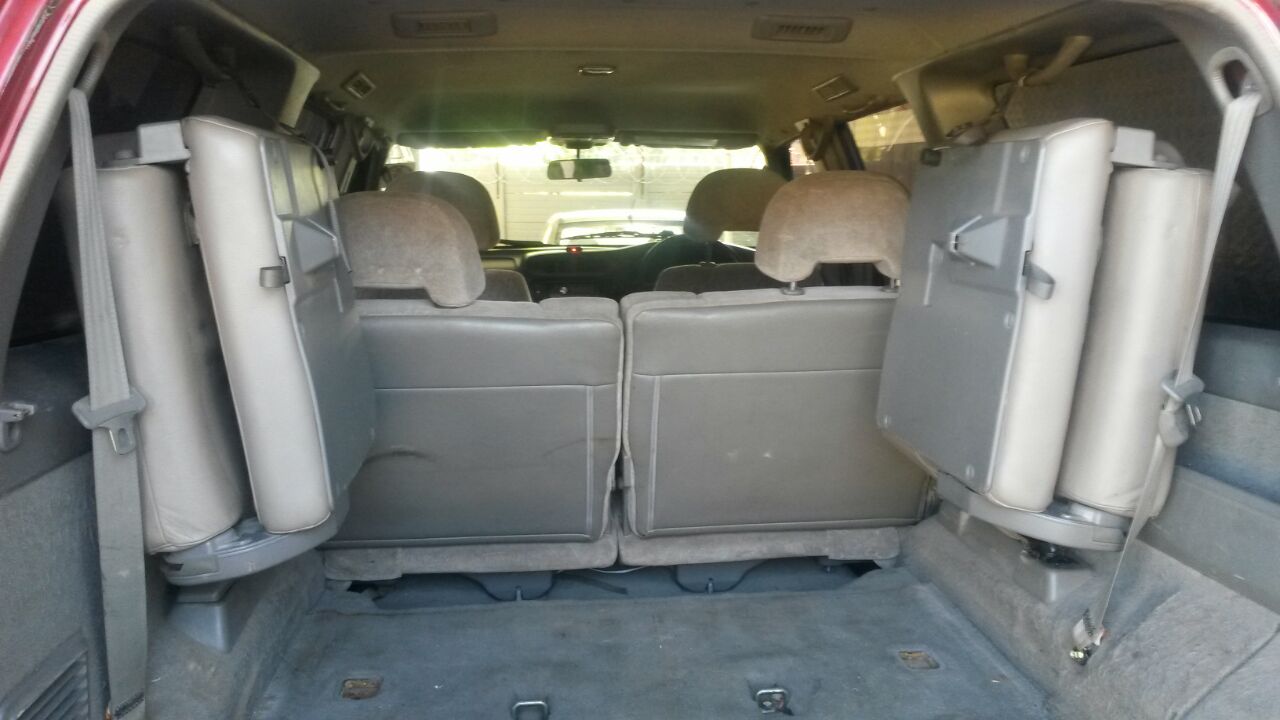

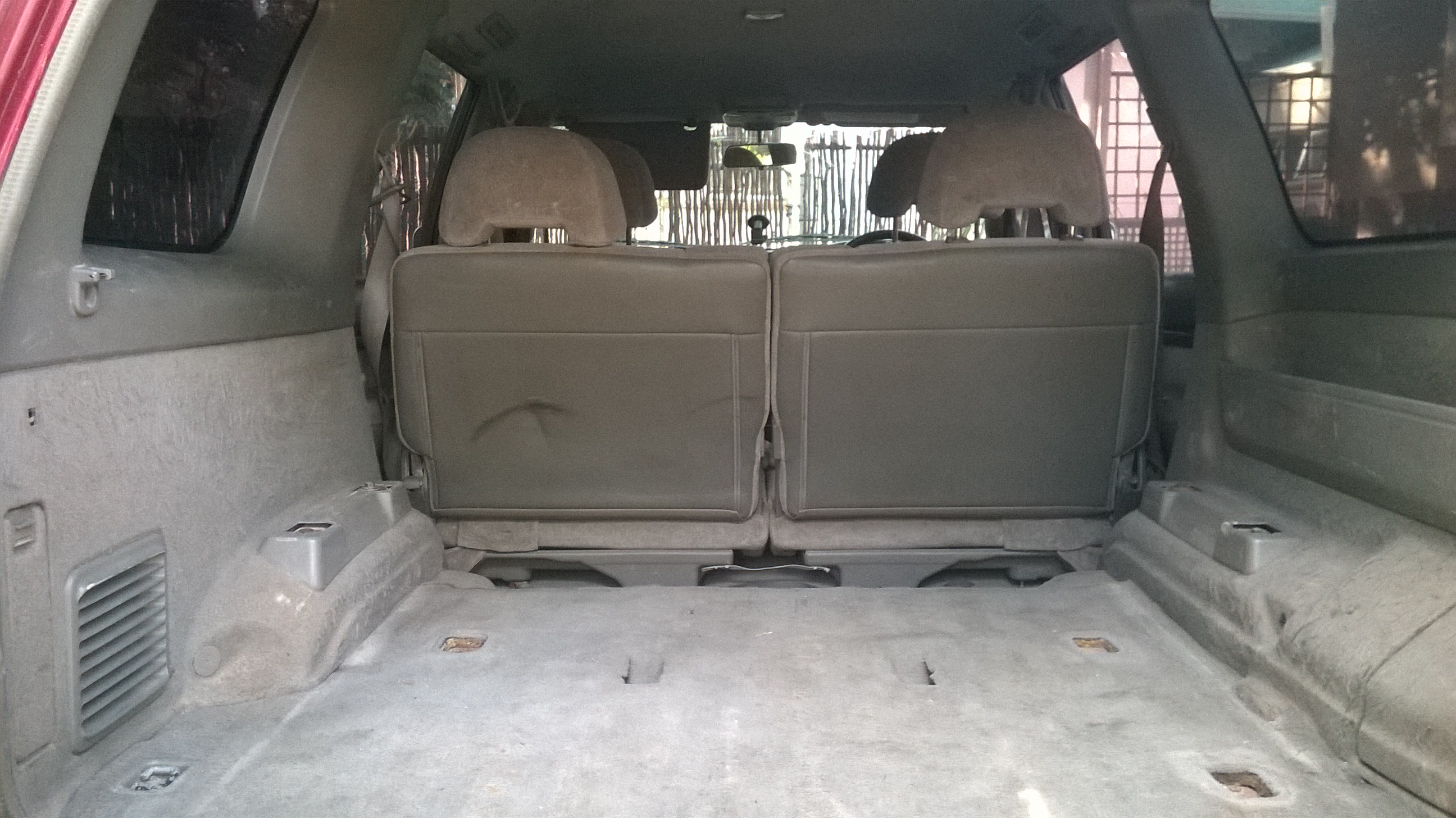

Ek het ook die rakstelsel en bybehore uitgehaal en die agterste twee sitplekke en veiligheidsgordels by 'n maat van my met 'n 4.5petrol gekry. Dis net hy en sy vrou, en daar agter by hom is in elk geval alles van 'n yskas tot 'n kas in. Ek het hulle by 'n plaaslike paneelklopper laat inbou. Al die fittings was daar onder die kantpanele. Al wat hul moes doen was vasdraai en twee gate in die paneel sny vir die veiligheidsgordels! Ook 2 deure afgeskuur en oorgeverf, asook die bonnet; en 'n duik uitgehaal. Nuwe voorruit in. Totale koste so R8000.

liggies brand
liggies brand
die bearing
die bearing

sitplekgordels in
sitplekgordels in
sitplekke in!
sitplekke in!
sypaneel af
sypaneel af
