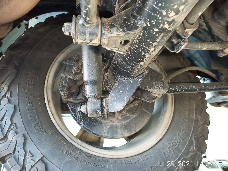

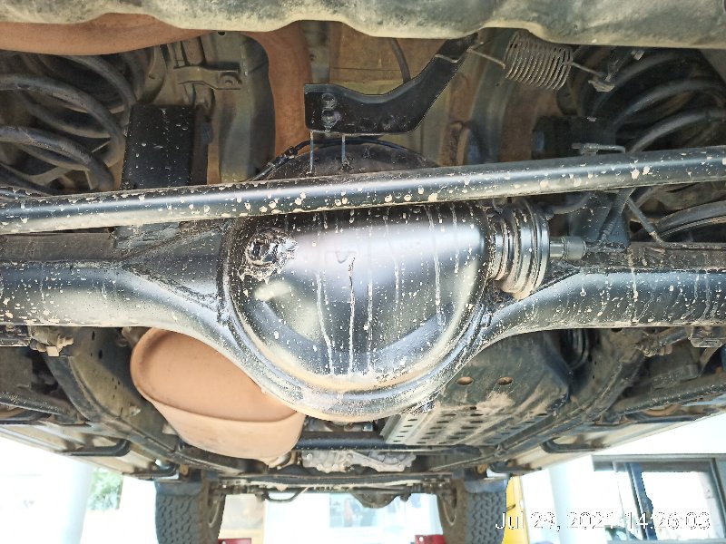

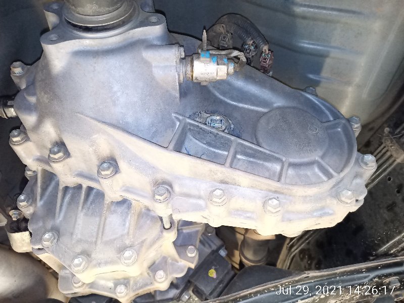

Ek het gister my voertuig by Dekra ingeboek vir 'n tegniese inspeksie. Die idee is dat hulle dalk iets kan raaksien wat ek nie self kan sien of voel nie.
Dit maak nie seer om iemand anders te kry om ook na die Patrol te kyk nie.
Ek sal hom graag ook na 'n Patrol kenner toe wil vat sodat iemand wat slim met Patrole (Patrols? Patrolies?) is ook kan kyk na goed waarvan hulle weet wat Dekra nie van weet nie. Voorstelle sal waardeer word!
Die verslag se dat die onderstel nog puik is en dat daar gee lekke of speeling is op enige van die maganismes nie. Ek was baie bly daaroor!
Ek sal net op die volgende diens moet seker maak dat al die plekke wat ge-regrease kan word, ge-regrease word.
En die stuurwiel re-centre...
En die een mis lig het bietjie fog in, maar dit behoort maklik te wees om op te los.

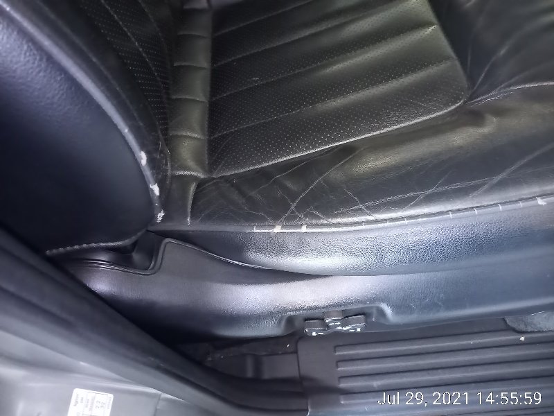

Hier is hoe dit sitplekke tans lyk. Ek het gister nuwe oortreksels van Escape Gear af bestel omdat ek nie die lëer NOG verder wil beskadig nie.
In hierdie foto kan julle AMPER sien hoe die treurige vloer mat opfrommel, so ek het besluit om nuwe rubber molded vloermatte te bestel vir die voorste en agterste sitplekke.

O ja, en dan laaste vir nou. Ek wil Baie graag die agter ligte funksioneel maak. Die huidiges is net leë doppe. Ek hoop daar is mense wat hierdie lees wat my sal kan help met dit. Ek sal bietjie op die forum soek waar mense dit al gedoen het vir bietjie raad. My hande werk nie so goed soos meeste van julle s'n nie omdat ek meeste van my werk op 'n sleutelbord doen, so moenie eers vra hoe my sweiswerk lyk nie :rolling:
Ek sien ook julle hou van prentjies, so hier is 'n paar van die onderstel. Die modder spatsels is omdat ons die kar amper laat versuip het in Hennops (ek sal dit die naweek probeer was).
Laat my weet of julle iets kan sien waaroor ek slapelose nagte kan he :lol:

Die stuurwiel: Daar is geen verstelling om hom te centre nie. Daar is drie opsies:
1) Leef daarmee saam (dis my voorstel).
2) Haal die stuurwiel af en draai hom. Maar jy moet bietnie weet wat jy doen anders kry jy die air-bag in die gesig, em.daar is 'n goeie kans dat daar nie 'n spline op die egte hoek is nie.
3) Jy kan die "drag link" vervang met 'n verstelbare een. My opinie is dat dit baie geld is om 'n skewe stuurwiel reguit te maak. Die eintlikke rede hoekom ek die goed maak, is om dit goedkoper te maak om die tie-rod ends te vervang, maar ek sou wag totdat hulle wel vervang moet word.
:mytwocents:

Baie dankie vir die raad Peter.
Die stuurwiel pla my gladnie. Ek is nie eers seker hoekom hulle dit genoem het nie want vir my ondervinding sover is dat die stuurwiel gladnie off center is nie.
Ek vermoed die mens wat dit getoets het is dalk te gewoond aand duitse voertuie. Ek sal dit los vir nou, so opsie een.
Ek sal kontak probeer maak met die mense wat jy genoem het. Ant klink soos die beste opsie omdat ek gesien het daar was al elektriese voorbereiding gemaak vir 'n ekstra battery en n yskas.

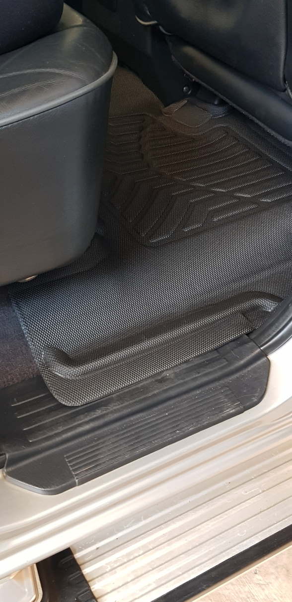

So dit het amper presies 'n maand gevat vir die nuwe vloer matte en sitplek oorstreksels om in te kom.
Die vloermatte het ek van Australie af gekry, amper nie gekry nie omdat die laaste stretch van die aflewering ons postkantoor se baba was. Na heelwat oproepe na verskillende mense toe het ek uiteindelik die goed opgesppor en gaan afhaal.

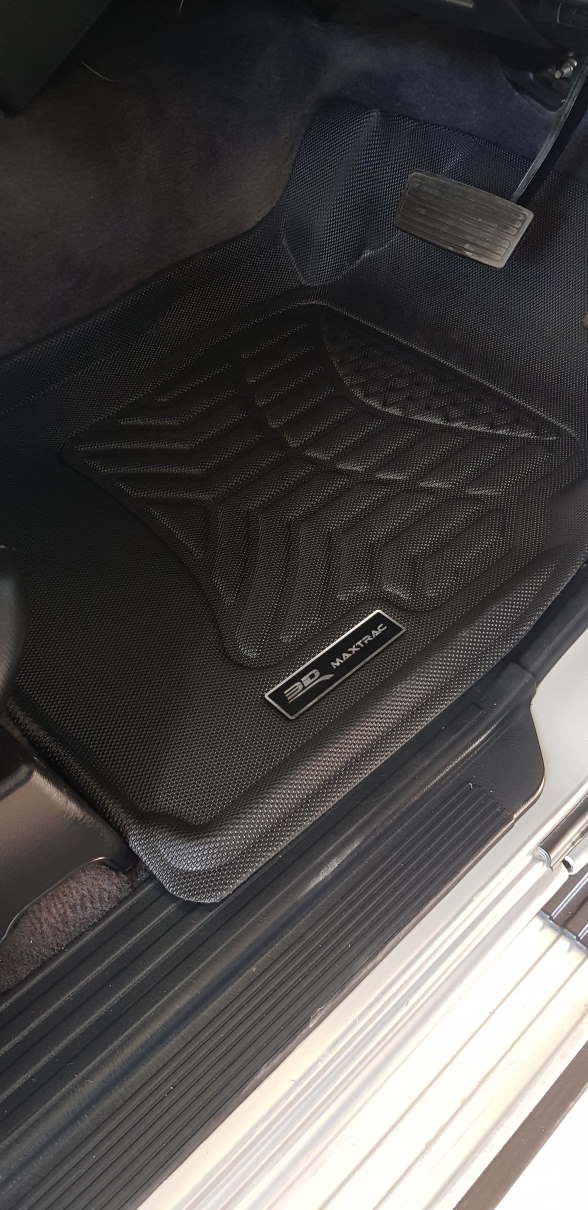

Hierdie goed plak amper soos velcro aan die Patrol se vloer vas. Amper perfek ge-mold op die vloer en baie in my noppies met hulle.
Mat agter
Mat agter
Mat voor
Mat voor
Ek is nog besig om na al die opsies vir die heel agterste vloer mat te kyk, maar dis is nie nou op my prioriteit lysie nie.

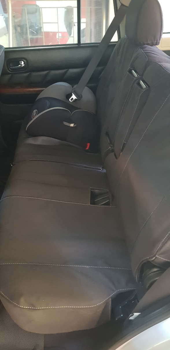

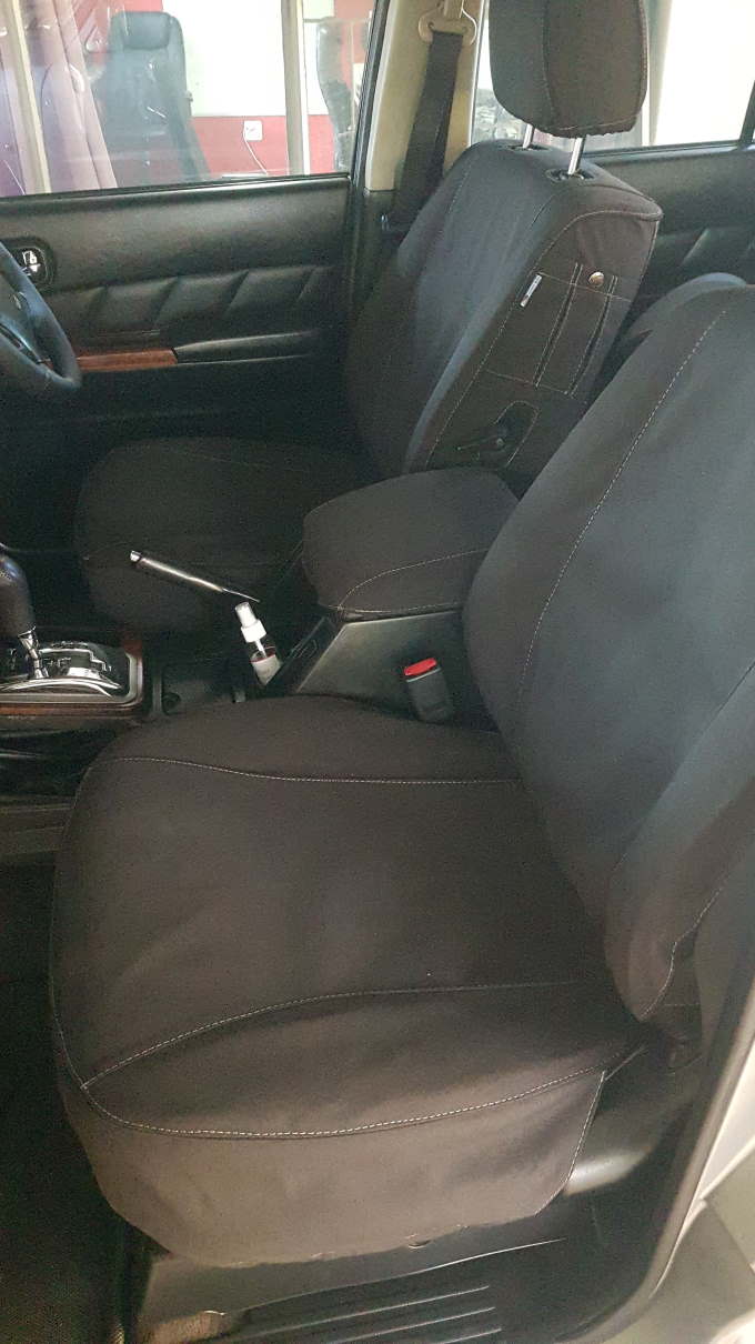

En dan ook, van die Kaap af het ek die escape gear se sitplek oortreksels gekry. Dit het die dag na die vloermatte hier aangekom.
Die materiaal voel baie stewig en ek vermoed dit gaan lekker lank hou (en my leer bietjie beskerm). Ek het vir die donker grys gegaan omdat die res van die kar ook donker is. Dit en die kinders sou die khaki kleur binne 'n week vuil gemaak het.
Sitplek voor
Sitplek voor
Sitplek agter
Sitplek agter
