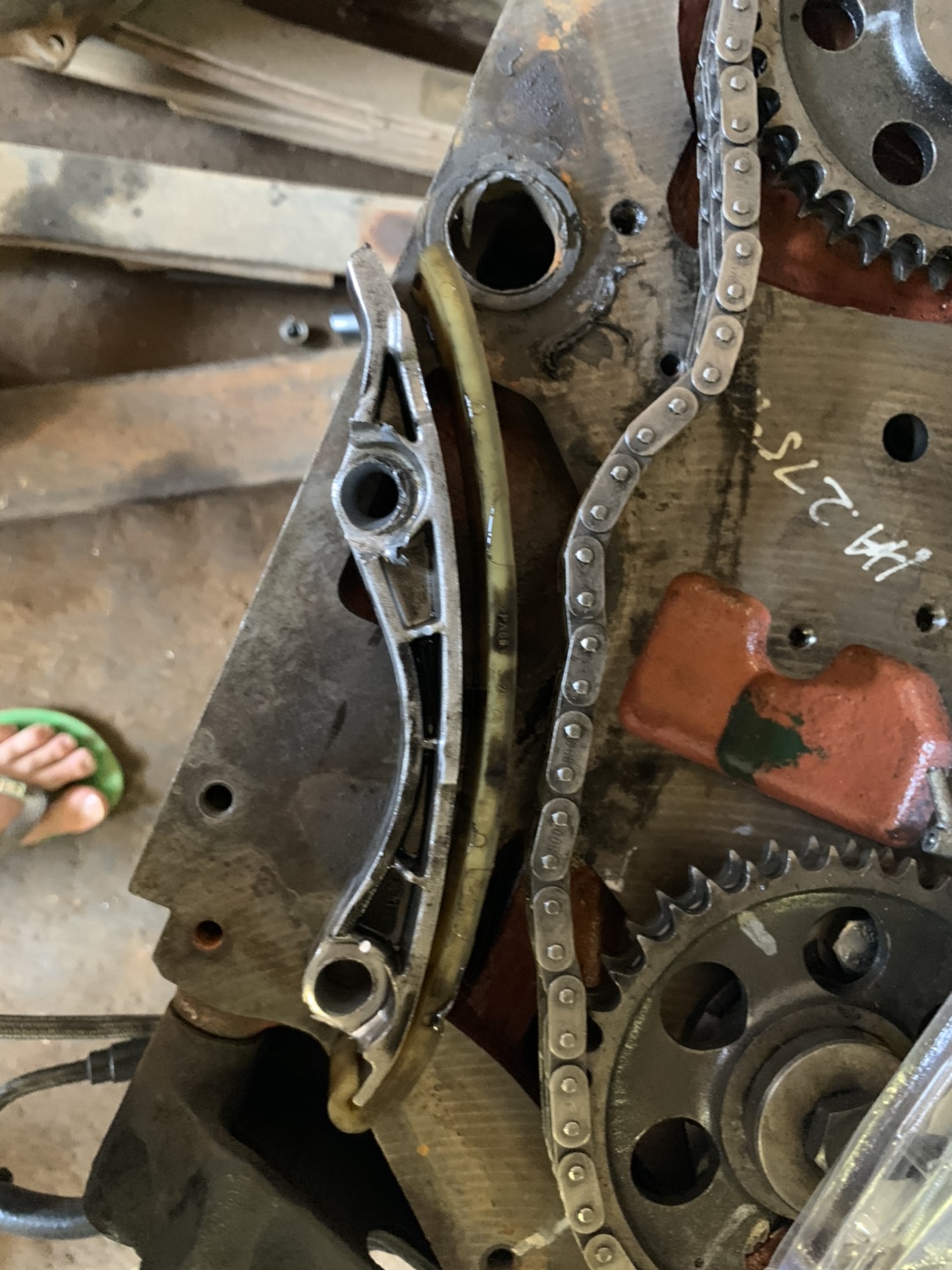

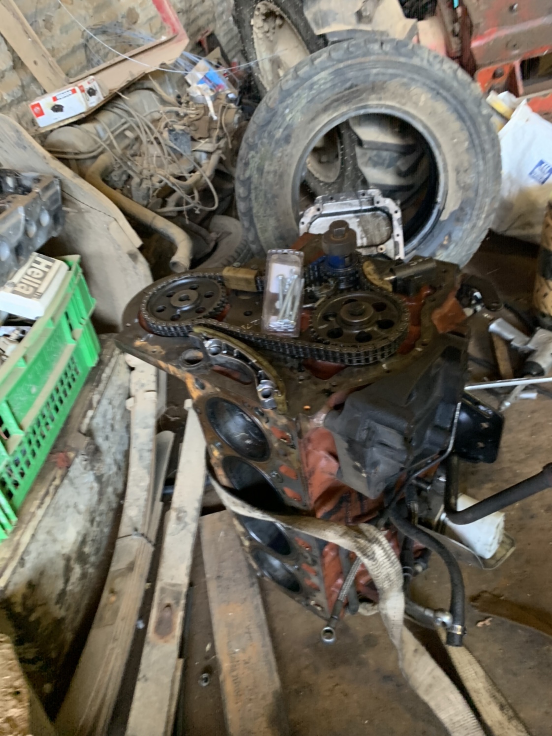

Timing cover afgehaal...
Guide is fubar...

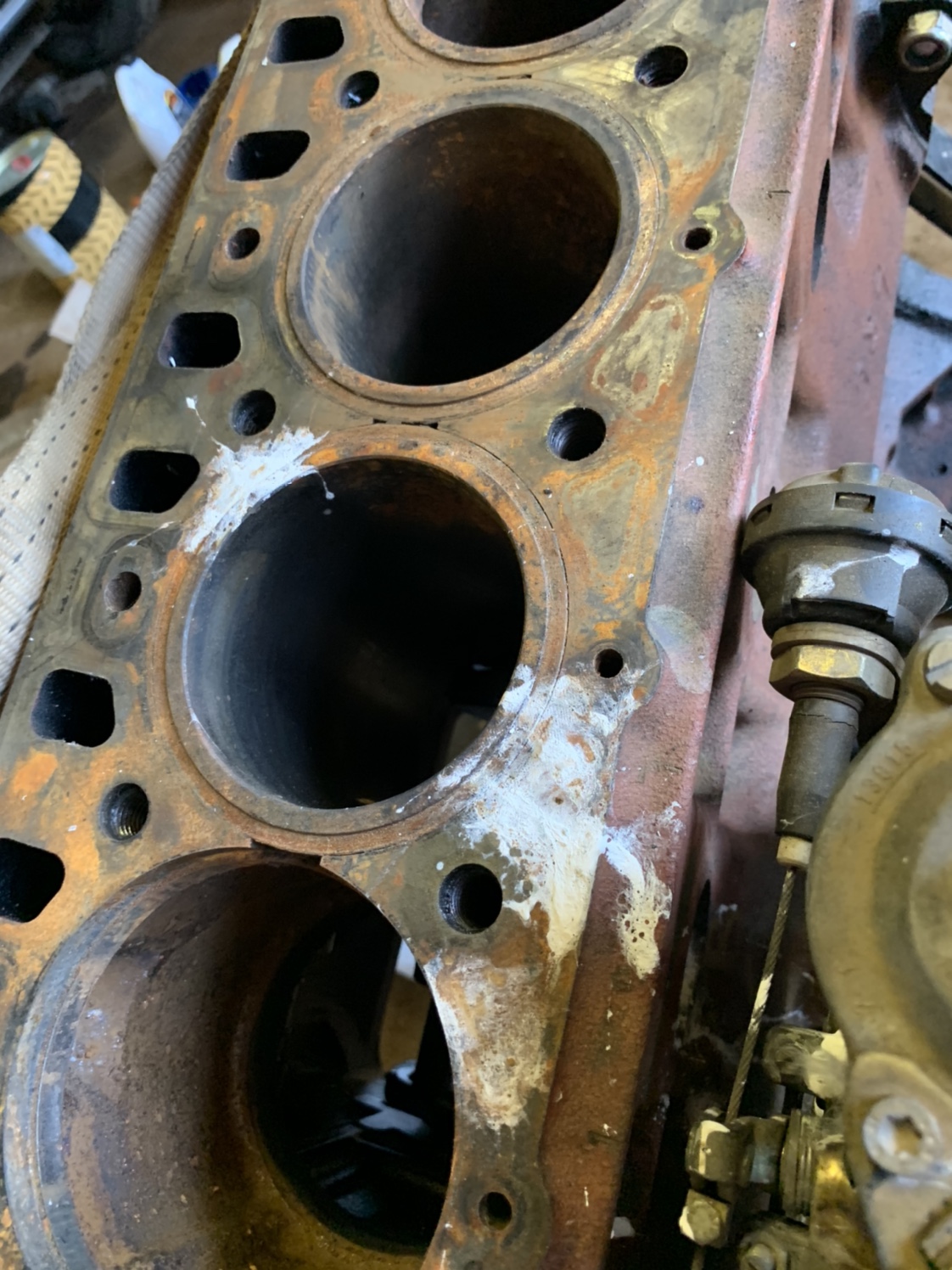

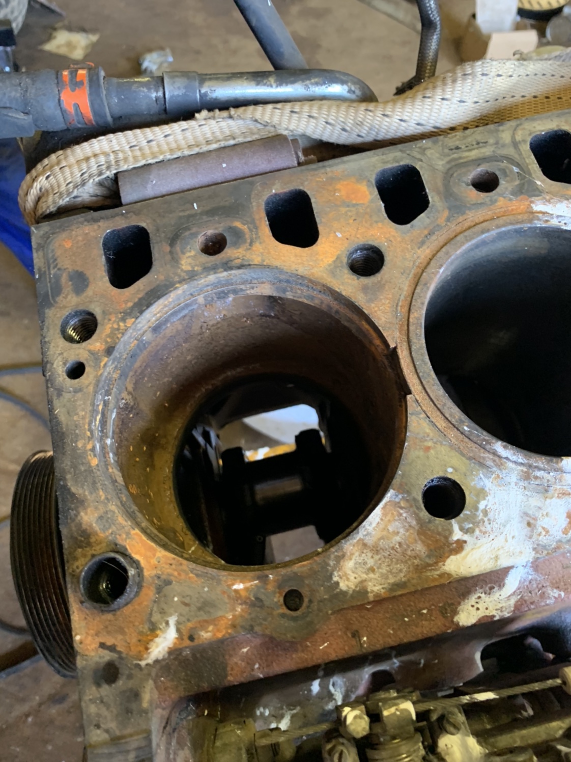

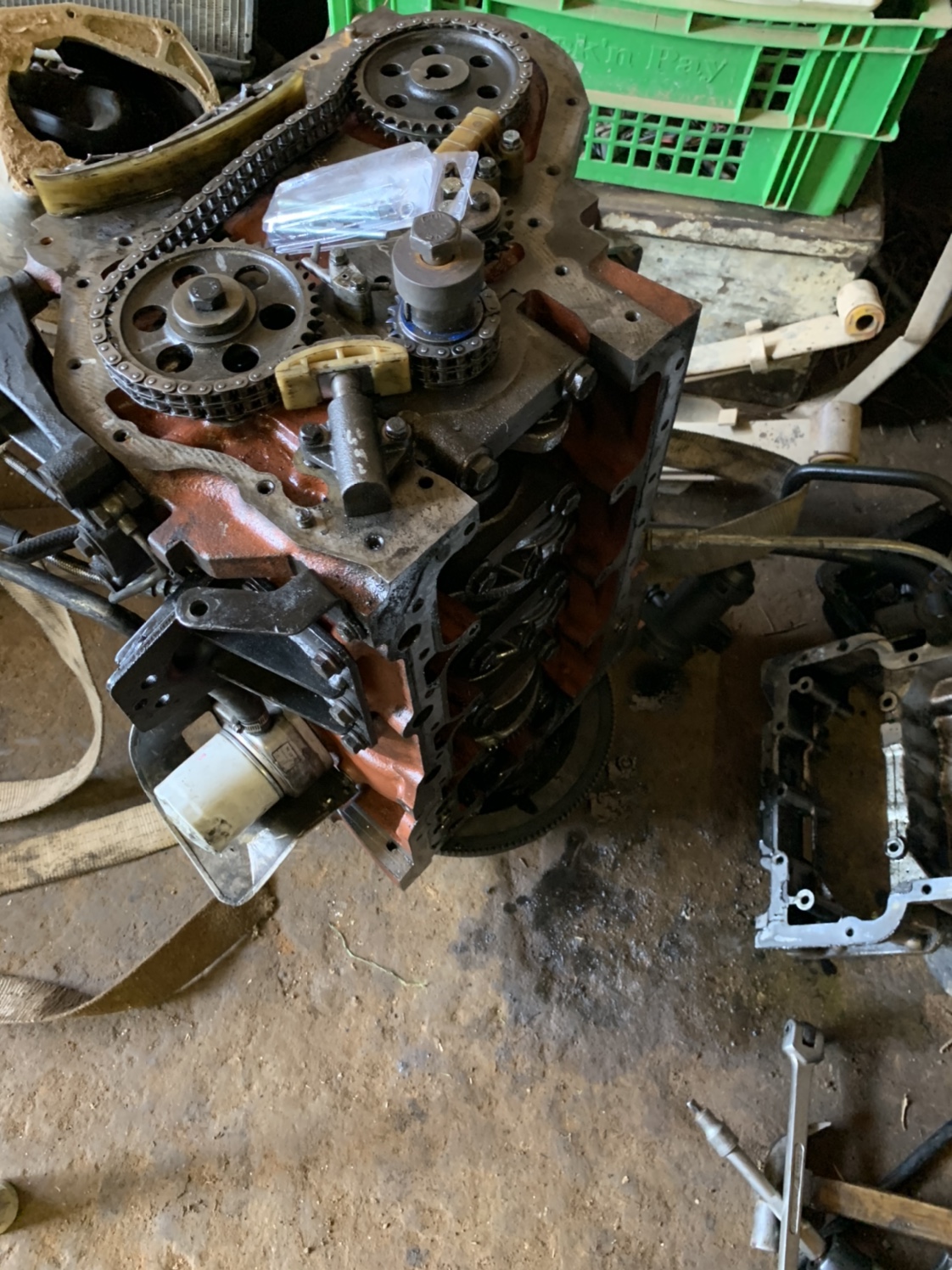

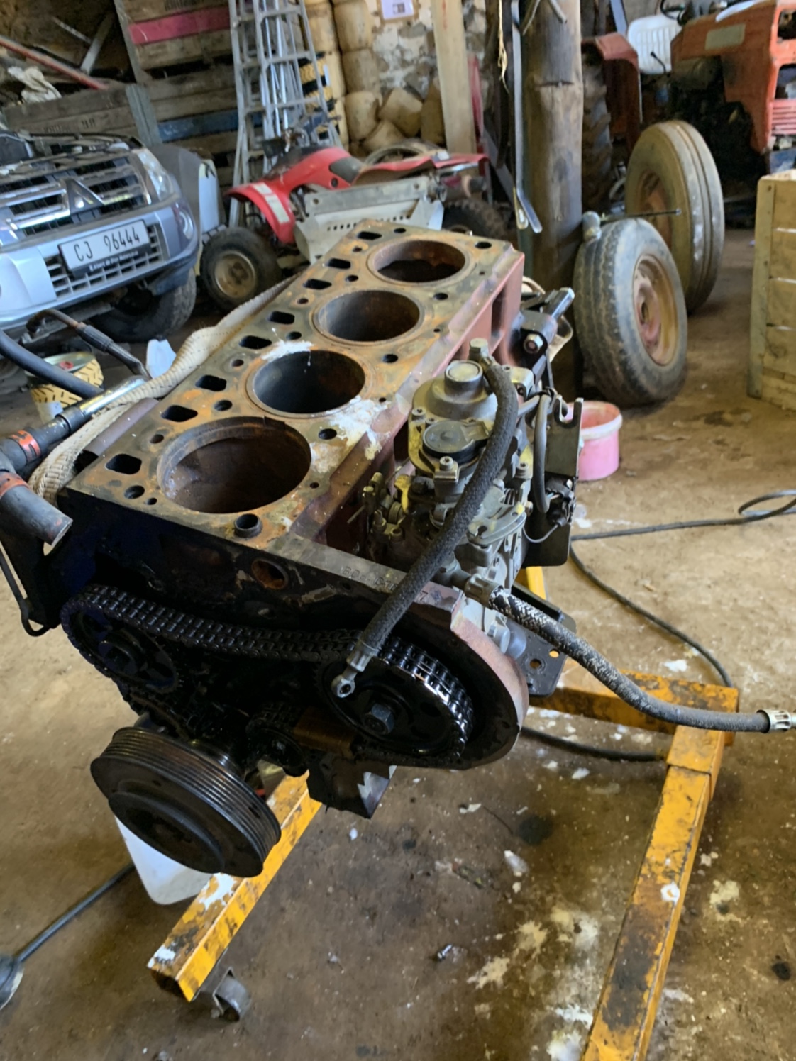

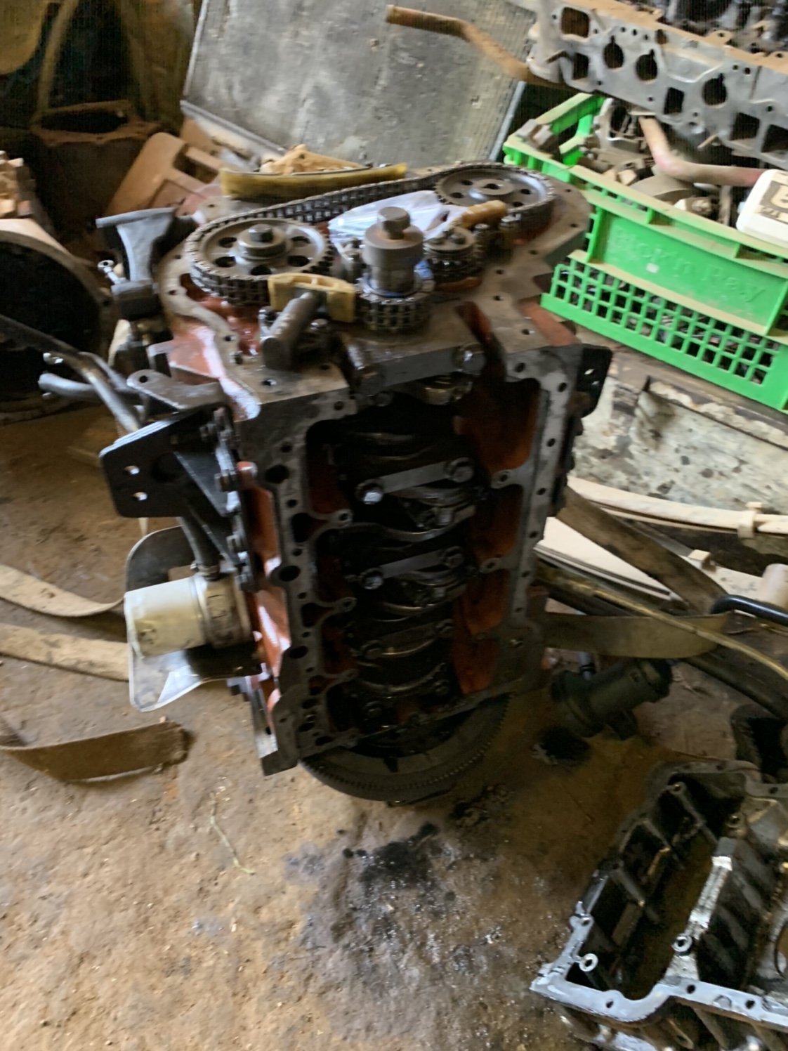

Begin van bou van engine uit 2 blokke.

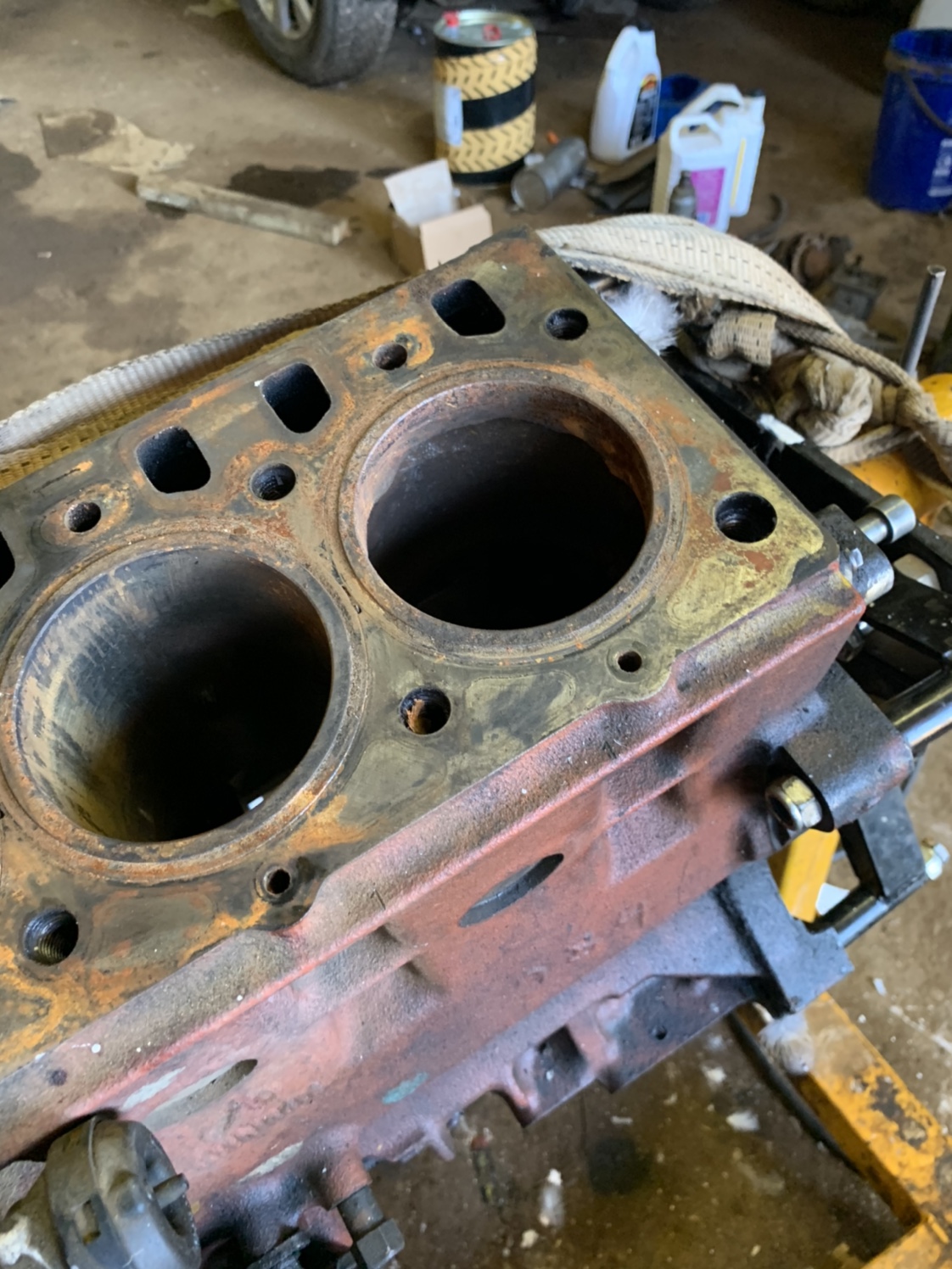

Een van bigend bearings het n baie klein pit merkie op. Te klein om iets te beteken, maar ek het besluit om maar bigends te vervang terwyl hy oop is. Gelukkig baie goedkoop.
Al probleem, nou sal courier eers big ends en guide op vroegste more kan optel, dalk eers vrydag. Het regtig gehoop om verder te wees teen naweek.
