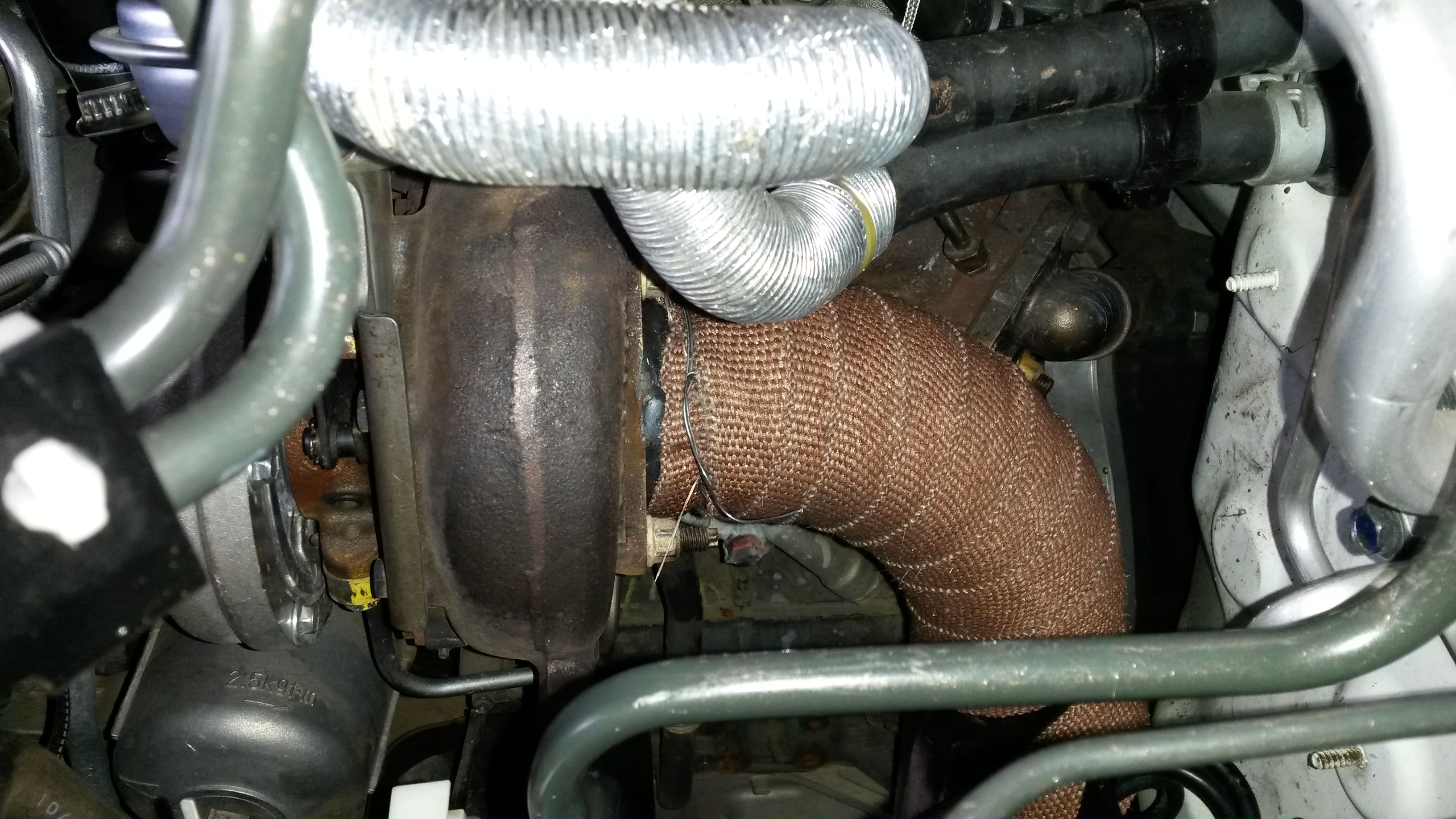

Tinus, jy praat van toe draai van die eerste stuk pyp. Wat kan ek gebruik om dit mee toe te draai? Ek sien hy is maar baie naby aan die firewall?
Re: 3.0 DI exhaust
PaulvdMerwe wrote:Tinus, jy praat van toe draai van die eerste stuk pyp. Wat kan ek gebruik om dit mee toe te draai? Ek sien hy is maar baie naby aan die firewall?
Jip dis hy daai gewoonlik gebruik hulle daai fibre tape sal vir josh vra om n foto te plak :thumbup:
JoshJ
Posts: 986
Joined: 30 Nov 2013 16:16
Full Name: Joshua Joubert
Nickname: Joshua
Home Town: Centurion, Gauteng
Current 4x4: 2004 GL TD42
Has thanked: 81 times
Been thanked: 96 times
Re: 3.0 DI exhaust
Post by JoshJ »
Dis n copper heat wrap. Hy werk baie goed. Ek kan aan my downpipe vat nadat 90km gery het.
