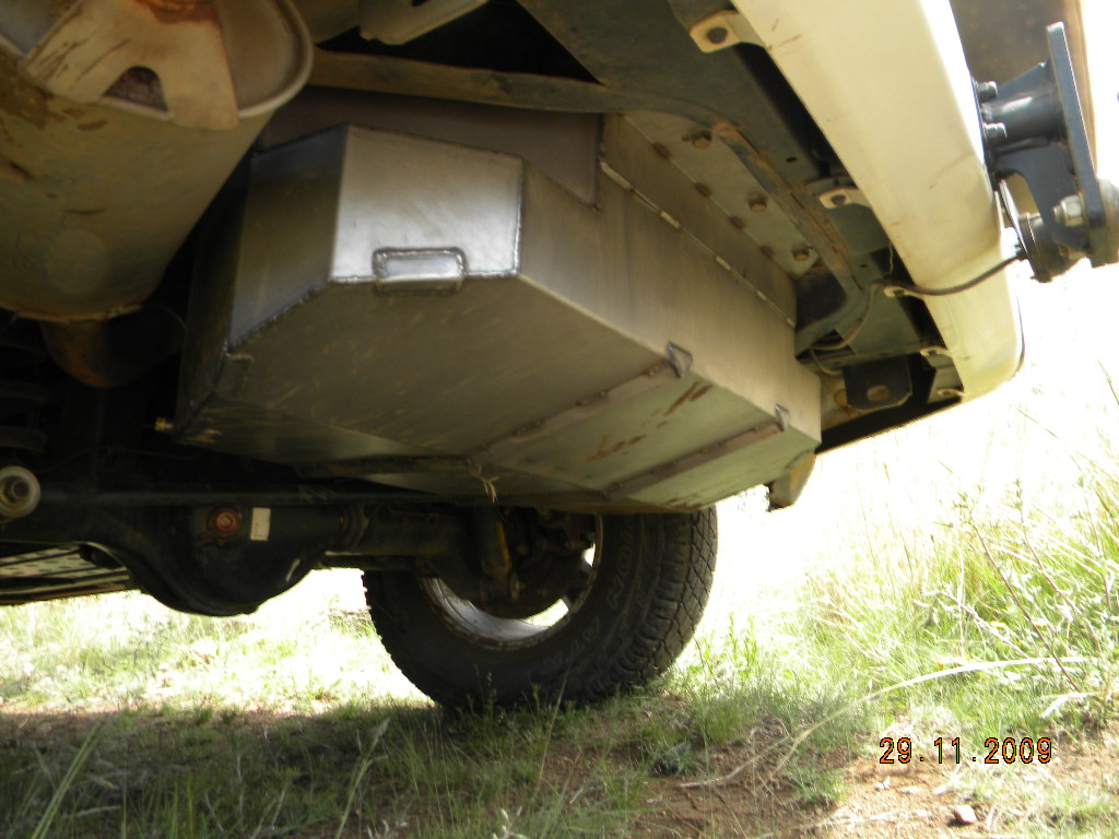

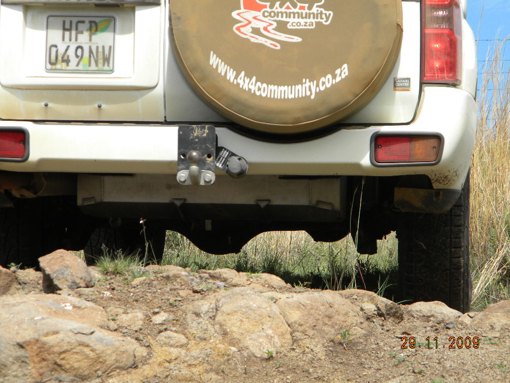

Pieter
Ek het die 90l tenk vervang met 'n 140l tenk by Safari Centre 4X4 op Hans Strijdom in Pta.
Ek het nog die 45 l subtenk ook, so ek vat 185l. Dit gee my 'n teoretiese rykafstand van 1015km teen 5.5mk/l.
Op die twee foto's kan jy sien hoe vêr die tenk verder uitsteek as die standaard een en hoe die tenk van naderby lyk. Ek het al redelik grondpad gery met die slegste pad na Witsand waar my vulsels letterlik uit my tande geskud het. Na die pad het die kar na petrol geruik maar daar was geen lekke op die tenk nie.
Ek het ook al bietjie gaan "off-road" en die tenk verander niks aan die vertrek hoek van die kar nie - dan moet ek darem bysê dat die kar 2" gelig is op OME.
- Die tenk van naderby
- DSCN0303.JPG (207.9 KiB) Viewed 2150 times
