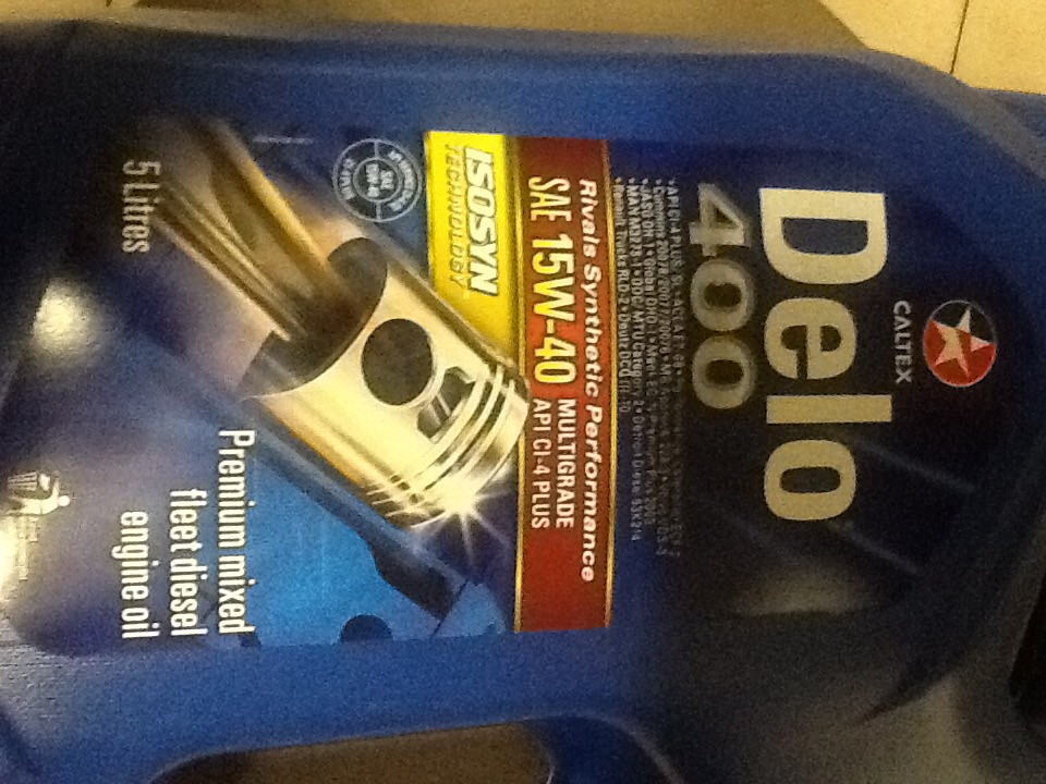

Delo 400: is hierdie die regte een?
- image.jpg (208.41 KiB) Viewed 4800 times

Andre
Die rede hoekom ek Delo sal aanbeveel is omdat daai olie spesifiek gemaak is vir n diesel engine wat werk soos die TD42. Delo is n heavy duty fleet olie wat spesifiek is vir n diesel engine wat hoe sulpher diesel kan gebruik, en spesifiek engines wat voor 2007 gebou is
Moenie worry oor die dat jy nou en semi syntetiese olie gebruik en dat dit n probleem gaan wees as jy nou oor gaan na mineraal toe nie, dis nie n probleem nie.
Op die turbo moet jy ook nie worry nie, daar is nie so iets soos n turbo wat net so lank hou nie. Dit hang alles af van hoe gereeld jy diens, watse olie jy gebruik en of jy jou engine af skakel wanneer die turbo koud genoeg is. n Turbo kan lag lag 500,000km plus doen sonder probleme.
My een vriend werk by Iveco en een van die kliente het n vloot Iveco Daily's waarvan daar omtrent 11 van hulle is wat almal al meer as 1miljoen km gedoen het sonder om een part op die engine te ruil. Natuurlik was timing belde gedoen en op meeste van hulle is die ratkaste en difs al geruil maar nie een engine, turbo of injector failure nie.

SJC, daai is die regte een!SJC wrote:Delo 400: is hierdie die regte een?
