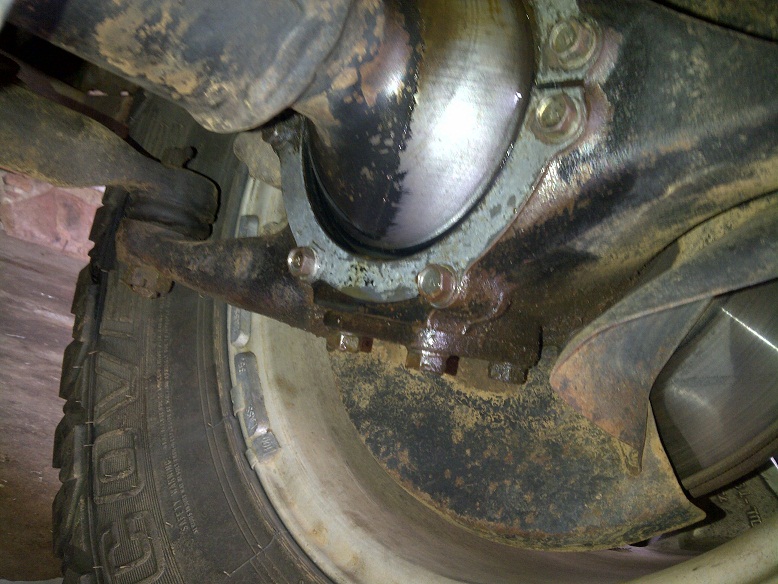

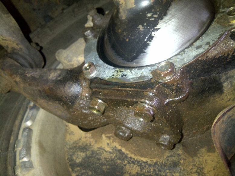

Update
Het gister gou kans gekry en dit wil voorkom of die "olie" lek is soos op die foto's.
Ps - Rem vloeistof is heeltemal vol......

Re: Oil leak - help
Dirk, hoe lank se oliekol is daai, en het jy gery (en indien so hoe ver)? Daai lyk nie vir my so erg nie?
Posts: 2859
Has thanked: 189 times
Been thanked: 270 times
Re: Oil leak - help
Eerste keer wat ek gery het na Gerotek, en die kol op die grons self is so groot soos 'n bord, het kar gister geskuif om te toets en na twee dae is daar weer 'n olie kol van so tussen 5cm so sal defnitief seels moet vervang en sommer birfields laat diens, ongelukkig lyk dit vir my sal ek eers in die nuwe jaar ge-help kan word, almal wil nou gaan vakansie hou.
