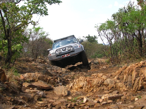

Ernst, daai kiekie waar jy daai "Rocky Ridge" fot geneem het ... jy is op die verkeerde lyn daar. [vra maar vir Izak en vir P/Connan :biggrin: ]

Ek kan nie sien hoe jy die regte lyn kan bepaal vanaf hierdie foto nie? Hoe weet jy wat is voor of anderkant van die kar? Wat mis ek? Moet sê, ek kan nie die plek onthou waar hierdie geneem is nie.

he he he - Ernst - het hom al paar keer gery. Ek herken daai plekkie want ek loop my roete voor ek hom ry - en het die slegte gewoonte ... dit bly steek in my geheue vas - maar dis nie noodwendig die enigste "spoor" [lyn] nie, duidelik is jy aan die anderkant verby. Dalk herken jy van hierdie stukkies?
Ek dink ons moet weer 'n "Patrol Friendly" reel, so 'n dag uitstappie - vir di eouens wat nie almal op die NaweekBreek gaan nie.

I see - dit lyk vir my soos die plek nes jy die steil rots bank uitgeklim het. Ek en die guide het so een of twee keer verskil oor die lyn, maar siende dat ek geen expert is nie, het ek maar meestal geluister (Listen and learn). Oor tyd sal ek my eie styl ontwikkel, ek dink ek het `n redelike gevoel hiervoor.
Ons is daardeur sonder enige skrape, behalwe `n raak met die agterste fender net voordat jy uit is.
Agv LWB, sal ek sê hierdie klipbanke is van die moeiliker obsticles wat `n mens kan aanvat met die Patrollie - wel, op standard suspension in elk geval. Ek het ook gevind dat omdat mens dit stadig doen, geen ruk bewegings nie, het die enjin bietjie warm geword. Nie in die gevaar sone nie, maar steeds duidelik warm. Ek het eers die enjin kap oopgehad vir `n paar minute vir die ergste agkoel.
Die fotos wat jy hier insluit is awesome. Ek is seker ek gaan nog baie by julle leer en ek dink regtig ons moet `n plan maak om `n dag trippie te doen (net nie weer De Wildt nie).
