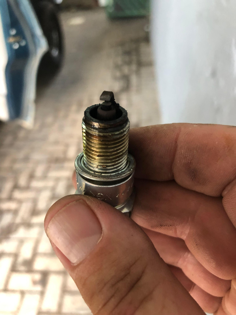

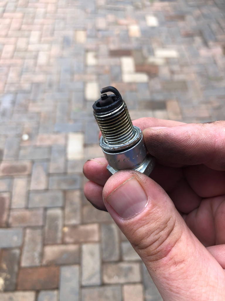

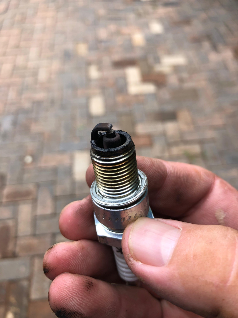

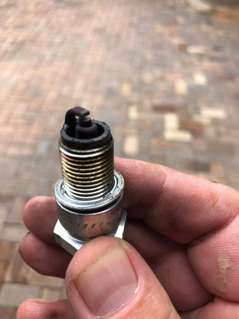

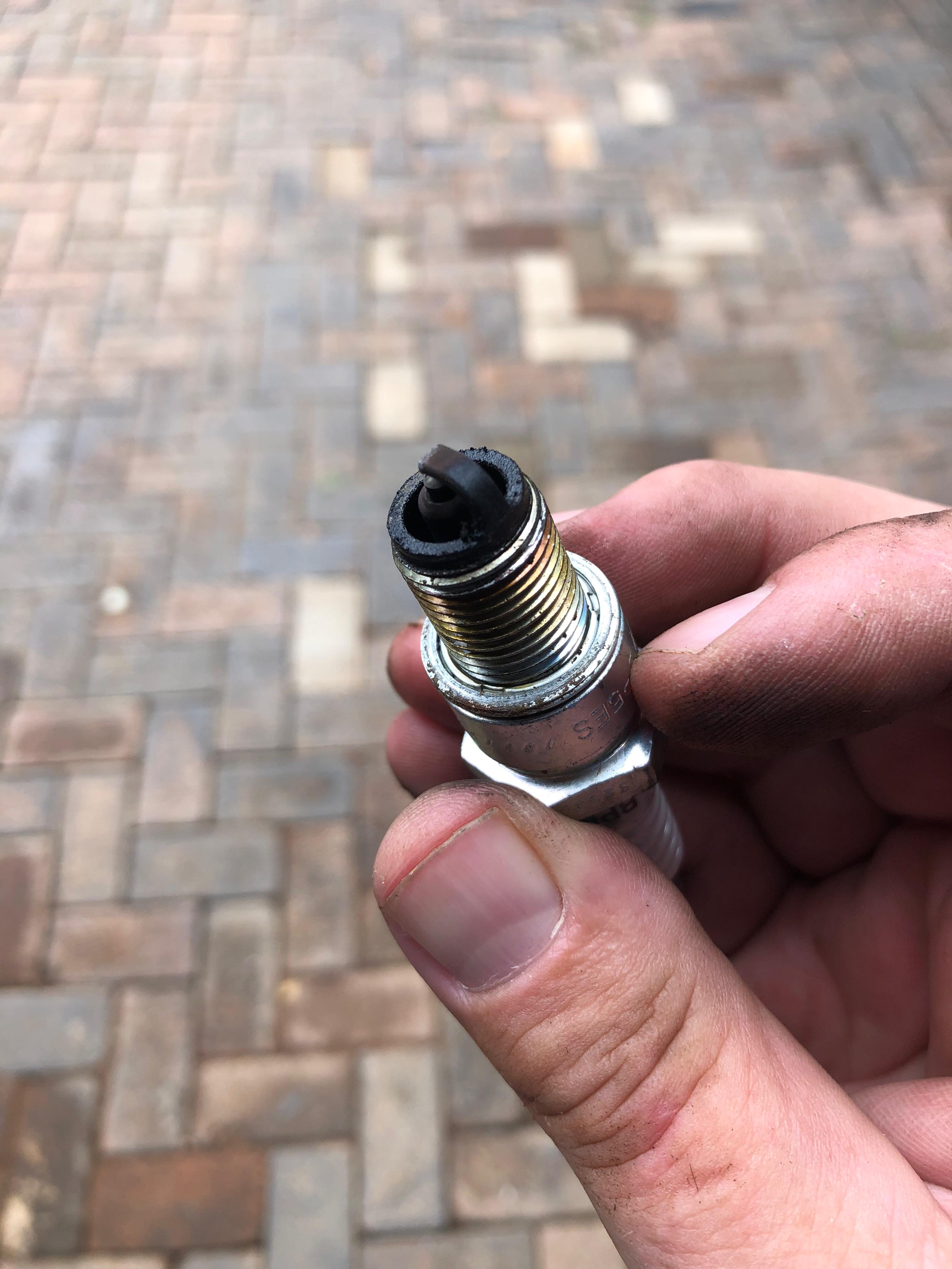

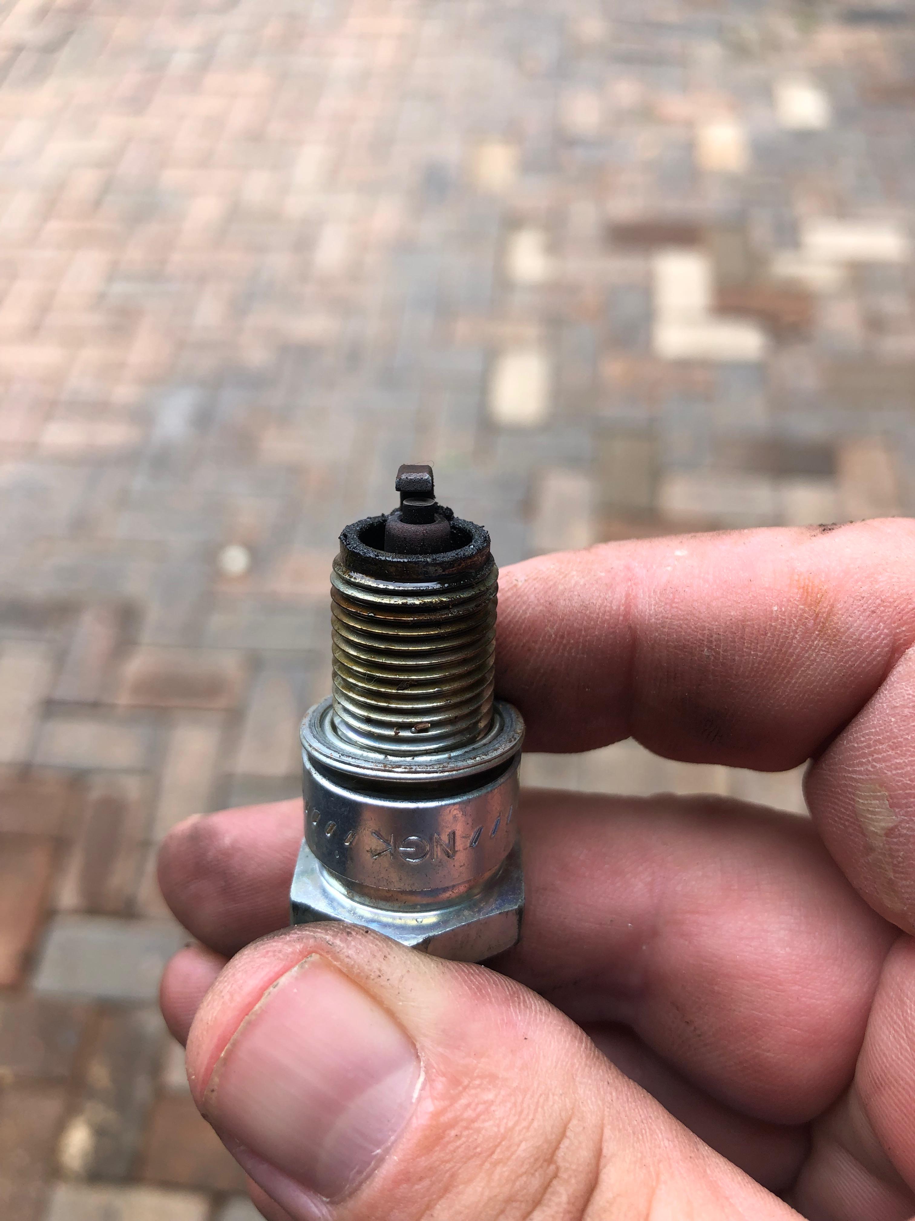

BP5ES fitted 17k km ago in 2022. (how often are you suppose to change spark plugs? I think the manual says 40k km and check every 20k km? :think: )

Daai lyk nie great nie. Probeer een warmer gaan, of stel die gaps effe kleiner.

Peter Connan wrote: 15 Mar 2025 15:14 Daai lyk nie great nie. Probeer een warmer gaan, of stel die gaps effe kleiner.
0.7 ?

Dis omtrent die kleinste wat sin maak.
