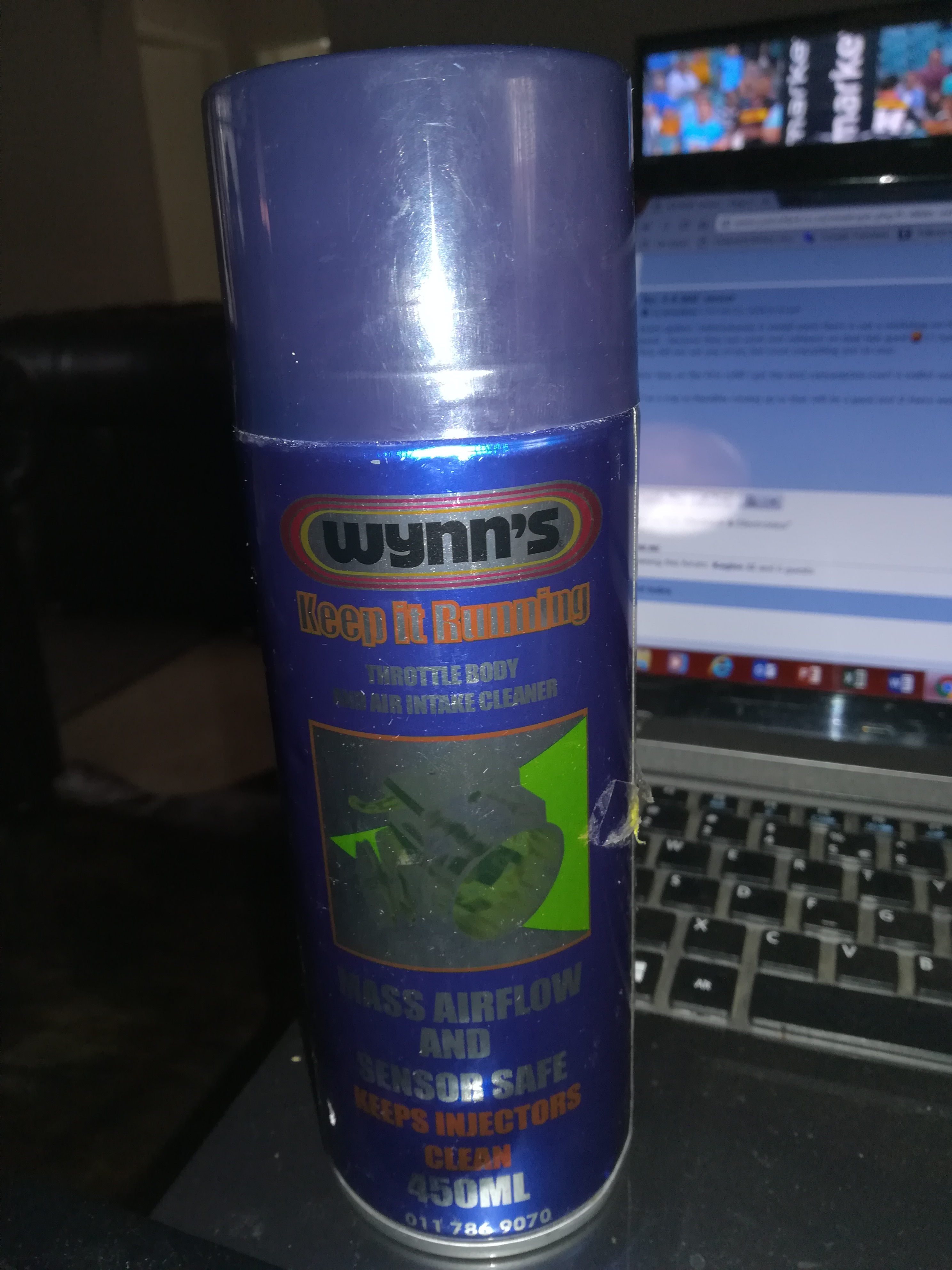

Posts: 3465
Re: 4.8 MAF sensor
Dit is wat BESTE werk om MAF mee skoon te maak . OF Spanjaard se Carb cleaner [dis die carb cleaner wat die minste residue agter laat op n spieël]
