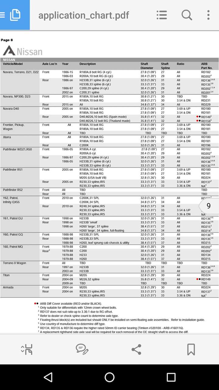

Hier is inligting oor al die tipes
- FB_IMG_1504114466530.jpg (102.43 KiB) Viewed 4975 times

Nice find there Pieter !!

Het die 4.5 manual selfde diff as die 4.8 auto ?
Ek het n 4.5 diff wil weet of dit so net sal in pas op 4.8.
Is die crown en pinion dieselfde ?

Re: Spline count on a 2011 GRX 4.8 Auto rear axle side shafts
4.5 manual het h260 diff.
Sover ek weet (maar ek kan verkeerd wees) het 4.8 auto h233 diff?
