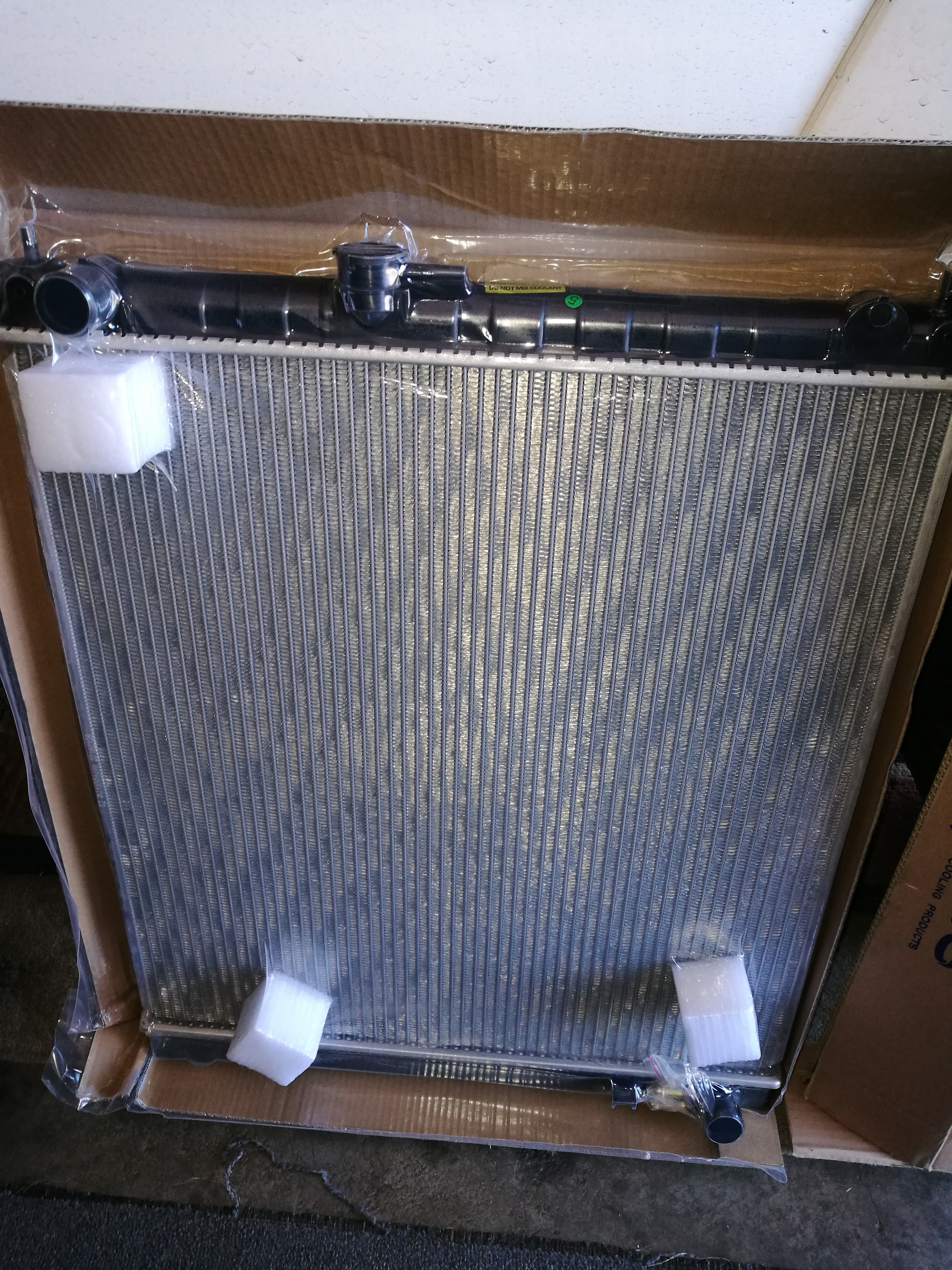

Thanks, but it was fixed by Silverton's already. It turned out that the previous owner's mac overtightened the selftapping bolts on the top tank. These are the bolts that fit the fan cover to the radiator. So the one bolt went into the water tank, and that is where the leak came from.

Tinus, myne is ook die een regs onder. Thanks dude :thumbup:
Re: Patrol Radiators
Daai lyk vir my soos die 4.2 td bakkie sin die 4.8 het n auto cooler onder vir radiator op dan is die 4.8 nie hier op nie

Tinus lotz wrote: 17 Jan 2018 21:20 Daai lyk vir my soos die 4.2 td bakkie sin die 4.8 het n auto cooler onder vir radiator op dan is die 4.8 nie hier op nie
:think:
Wel hy is die enigste een wat se mates min of meer reg lyk, maar jy's reg ja kan nie sien dat daar transmission cooler connections daar is nie

First picture TOP LEFT is defnitief TB42 vir GQ Petrol , het hierdie ook plastiek tenks aan die kante of is die hele ding aluminium ?

Hier is die 4.8 radiator. Dankie Tinus :salute:
