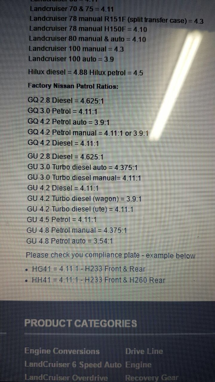

- Been thanked: 432 times
Re: TD42 TDI
Ek glo nie Fanus, dis of die diffs of die ratkaste wat verskil en so ver ek kan sien is die diffs dieselfde
- IMG-20170913-WA0002.jpg (223.64 KiB) Viewed 4661 times

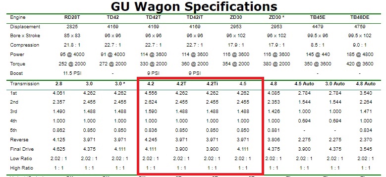

Re: TD42 TDI
Dit lyk vir my die TD42ti en tb45 is amper 100% dieselfde. (behalwe vir "final drive" ).
Hoe groot effek het "final drive" op die voertuig se "driveabillity"? Hoe groot verskil gaan dit maak as dit nie dieselfde is nie?
Maar 4.2 n/a (soos die 4.2 patrol waens in suid afrika) en 4.5 is dan nie dieselfde nie... alhoewel sy "final drive" ratio dieselfde as 4.5 sin is
Info hier gekry: http://www.grungle.com/specifications.html

Re: TD42 TDI
In die GU's het die TB42 en TD42 dieselfde ratverhoudings en final drives gebruik.
Ek dink die karakters van die twee bogenoemde enjins is omtrent so eenders as wat 'n diesel en 'n petrol kan wees.

Re: TD42 TDI
Looking at those gearbox ratios all you need is a TB45E mated to a TD42 N/A gearbox and you will have a beast
Re: TD42 TDI
Keep in mind that here in SA we never got the GU Wagon in a TD42T or TD42iT. We do have the GU Pickup in a TD42, TD42T and TD42iT ( not 100% sure about the TD42T though - i = intercooler )
The Wagon and Pick up have different G/box ratios as far as I know.
