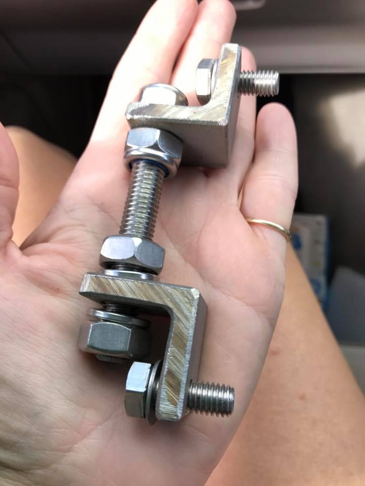

Phillip, I saw on facebook (zd30 warriors page) that someone has replaced the auto tensioner with a manual tensioner. Not sure exactly how they make it work, but I dont think it can be too hard. The tensioner on the ZD30 was not the best design in the history and it seems like a common problem.
Here is a pic of the manual tensioner, hope it helps

Re: Belt tensioner
Michael,
That can work, found the tensioner at Master parts for a tad over R1000 incl VAT
Nissan is closer to R4000
Will give that idea of the manual tensioner a go as it seems easy to manufacture.
Thanks for all the help guys!
Will keep you posted on any progress when I get there!

See Patrolapart actually sells the manual tensioner now..... check the link below
Patrolapart
Patrolapart

Re: Belt tensioner
Daai lyk goed, ek wonder net of hy nie n mate van demp moet in hê omdat die alternator daai clutch pully op het nie. Al die voertuie met n "dampner tensioner" wat ek al gesien het, het n clutc pully op hulle alternator.
Ek het my twee ou tensioners bekyk gistraand en gesien ek behoort van die boonste helftes so manual een te kan maak. Hulle het so staal pen wat van bo na onder deur die veer gaan, as mens skroefdraad op hom sny en mens las hulle met n coupler nut en lock nuts kan hy werk. Ek sal bietjie kyk of mens n links om draad tap en die kry wat daai pen se grote is.

- Been thanked: 432 times
Re: Belt tensioner
Dewald, ek dink nie die auto tensioner en die clutch pully hou verband met mekaar nie. Die Navara en Pathfinder YD25 het almal clutch pullys, maar Nissan het vir hulle manual tensioners ingesit en hulle werk mooi.
