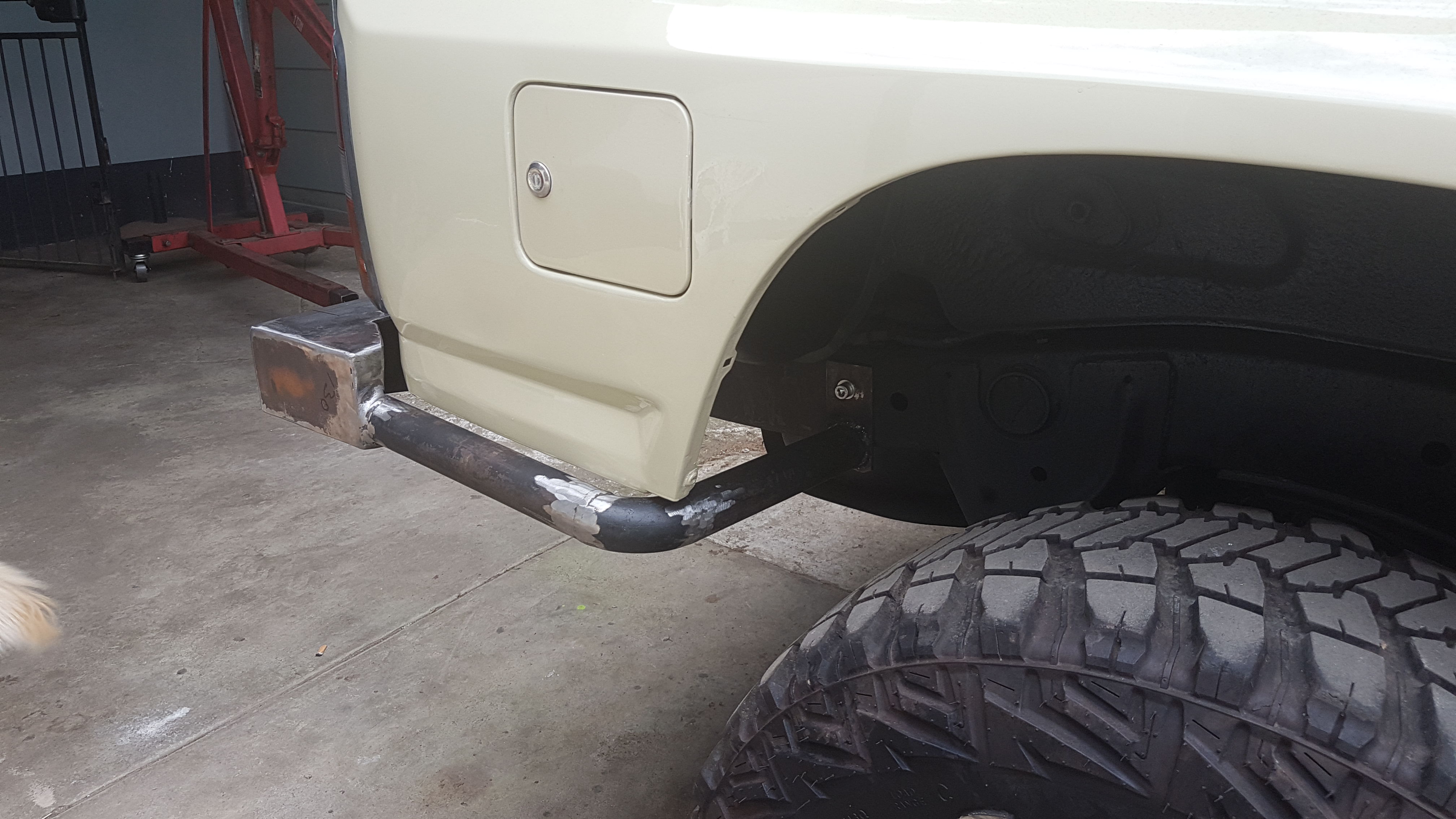

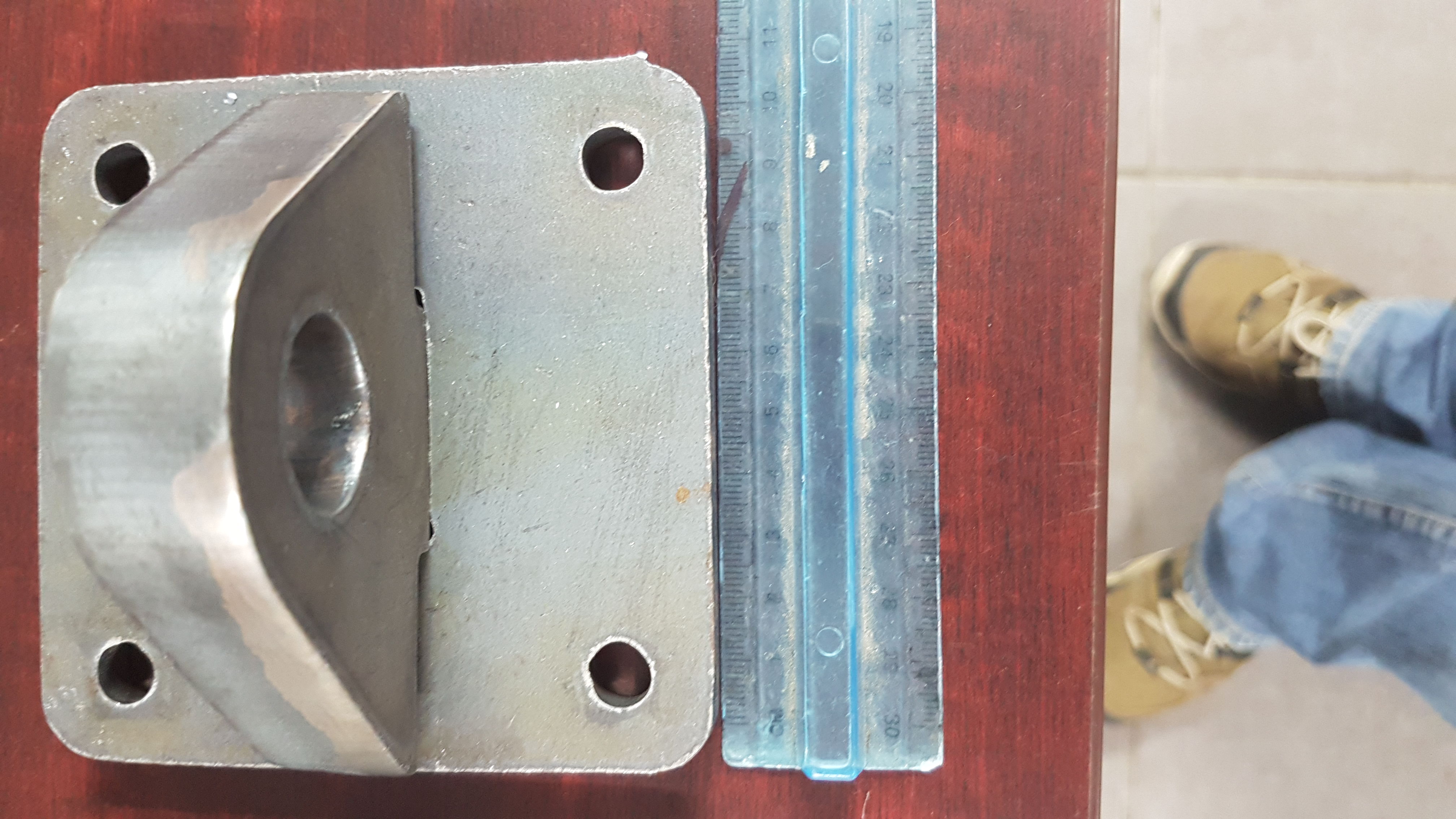

Right, so bietjie aan die bumper gewerk. Maar hel, dis nie vreeslik mooi nie, maar hy gaan werk, aangesien ek moet plek hou vir die swing arm. Ek het die oorspronklike bumper se mounting brackets gebruik, hulle omgedraai en vasgeweld. Die middelste deel van die bumper is 6mm en kante is 4mm en dan die pyp werk is 50mm stoompyp. Die afmetings is 100x150x100mm u-channel, en die kante het ek laat knip en buig. Swingarms gaan uit 76x50mm reqtangular tubing gemaak word. Die volgende moet nog alles gedoen word, beide swingarms, sleepstang, recovery punte en flushmount ligte. Ek het alreeds recovery punte laat sny. Prentjie is aangeheg.

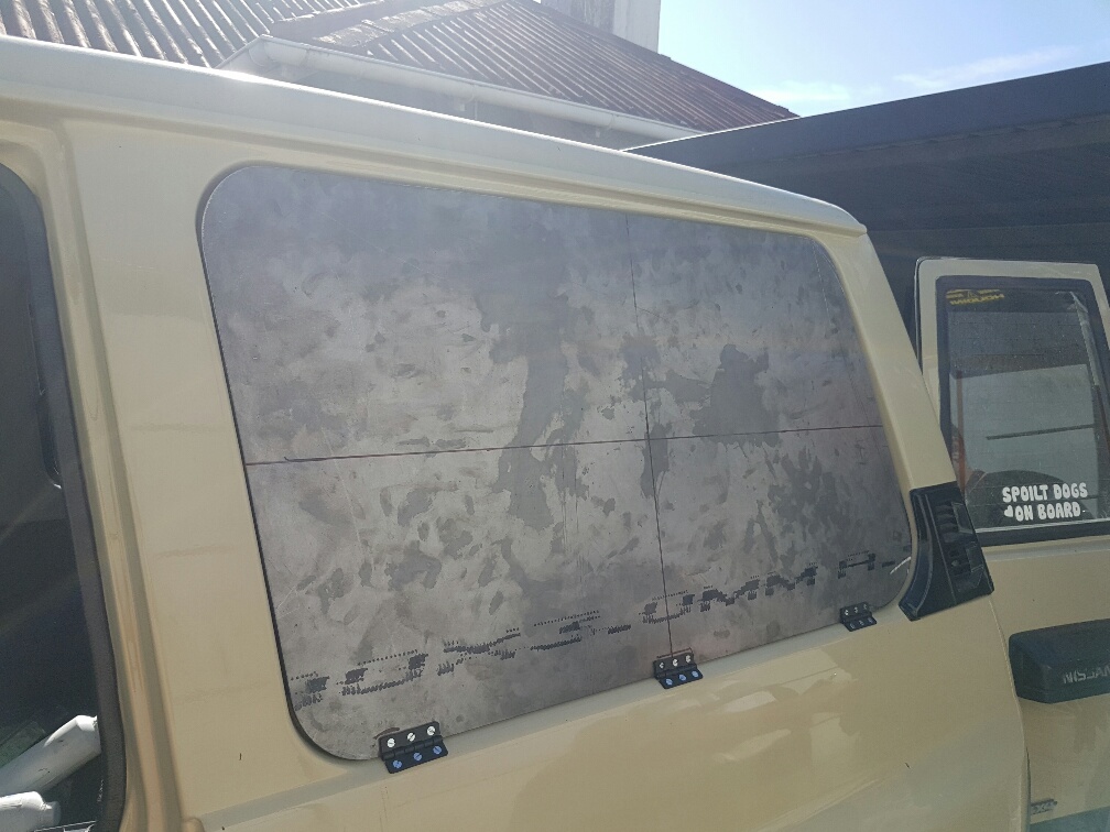

Die plate vir die Gullwing Windows het gekom, lyk darem of Bets die naweek die 4x4 baan gaan maak, WHOOP WHOOP. Sal later prentjies post van hoe dit lyk.

Ek het die vensters laat sny uit mildsteel plaat. Ek persoonlik hou nie van aluminium tread plate nie, maar ek is baie seker dit sou beter gewerk het, omdat dit ligter in gewig is.

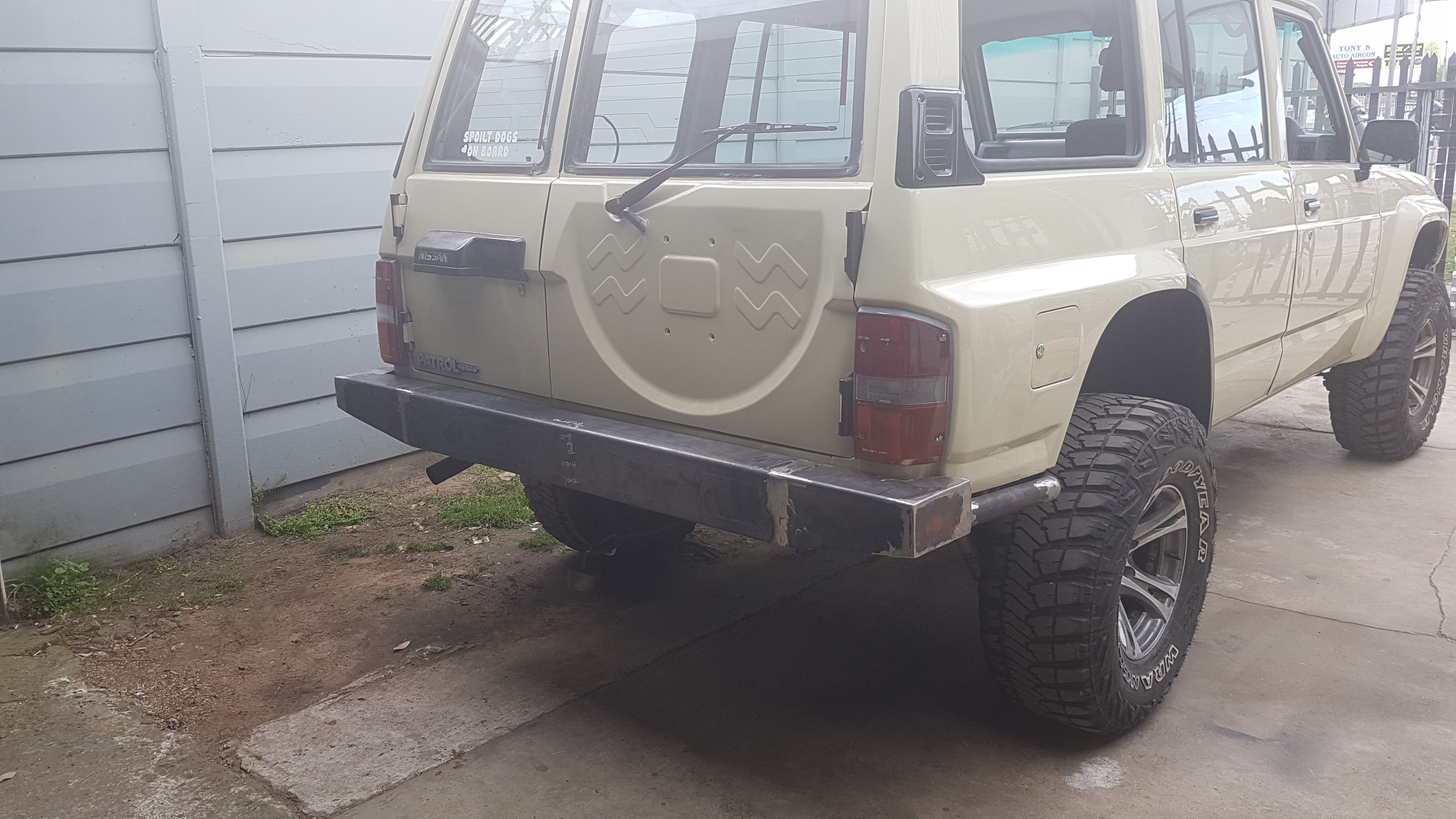

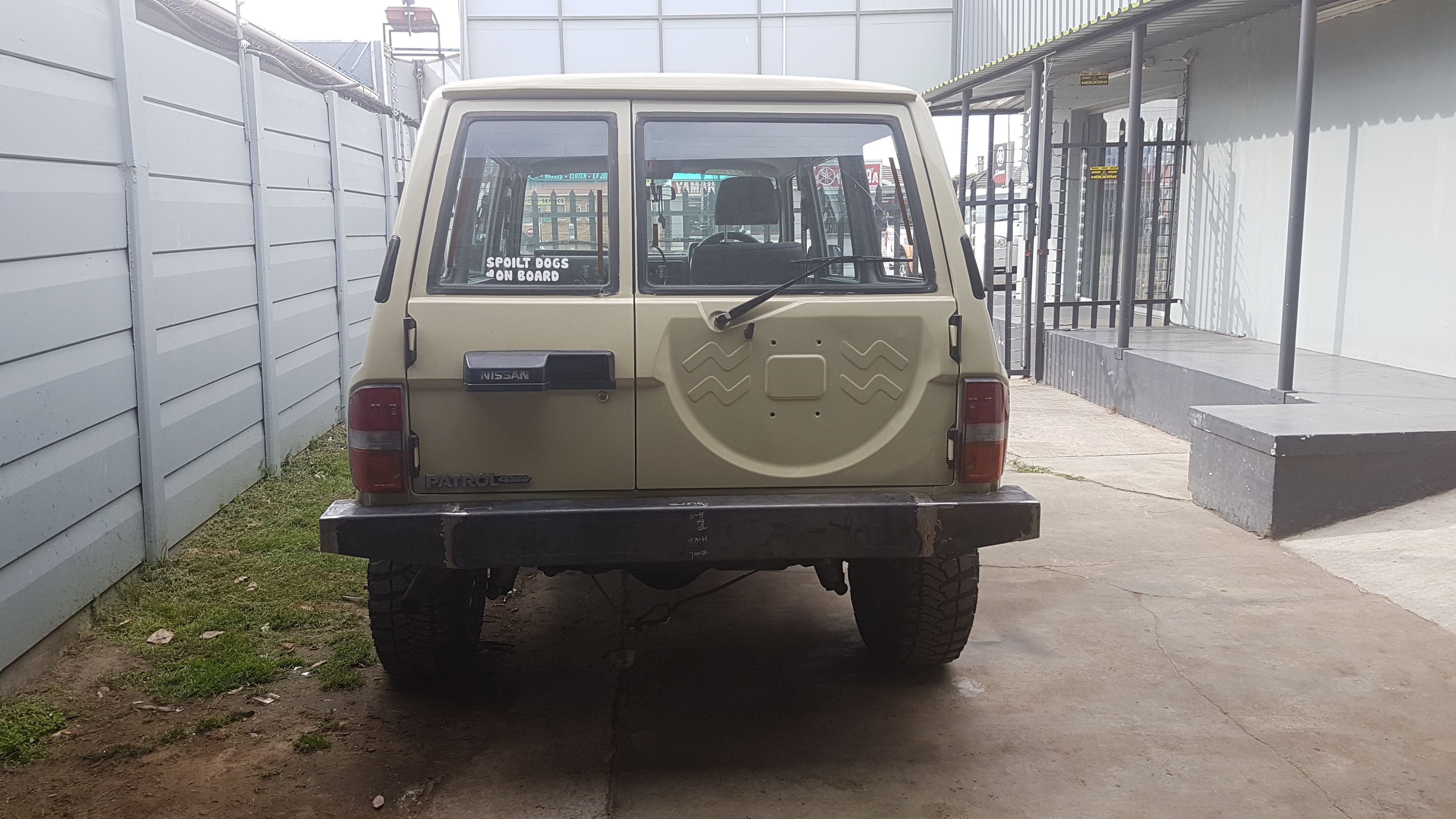

Reg, so kom die projek stadig tot op n einde, en more is haar inlywing!!!!
So bietjie Gull-Wing vensters ingesit.
en so naby aan klaar as kan kom.
Ek sal met tyd nog fotos laai soos ons aangaan, n paar klein goedjies wat ek wil afhandel.
