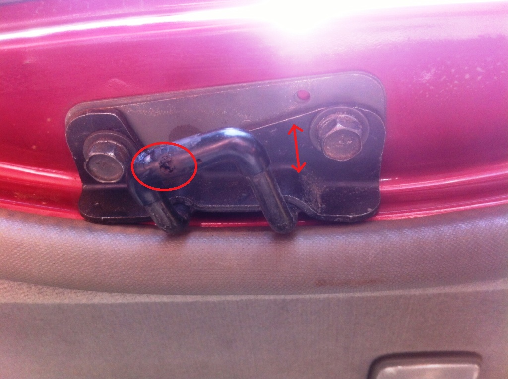

When mine was still fresh from the showroom floor it also rattled when driving gravel. The door light would flash. I also adjusted the locks. Solfed the problem. But I knew overtime with that wheel on the door, the hinges will wear out quicker. Hence when i build my bumper. The main purpose was to get the wheel of the door. So hopefully it will safe it from where for an extra few years..
Fanus, try replacing the door stopper rubbers. They are there to put tension on the door. Thus preventing execive rubbing.

Op die boonste hak in die middel teen nie dak is daar twee spacer plaatjies. Ek het myne uitgehaal. Die deur maak baie stuiwer toe en trêk homself bietjie op. Ek het nogi weer getoets nie maar wonder net of een van julle dit al gedoen het en werk dit.

TijmenvdS wrote:Op die boonste hak in die middel teen nie dak is daar twee spacer plaatjies. Ek het myne uitgehaal. Die deur maak baie stuiwer toe en trêk homself bietjie op. Ek het nogi weer getoets nie maar wonder net of een van julle dit al gedoen het en werk dit.
Het jy fotos van die plaatjies?? Sal graag wil sien...
