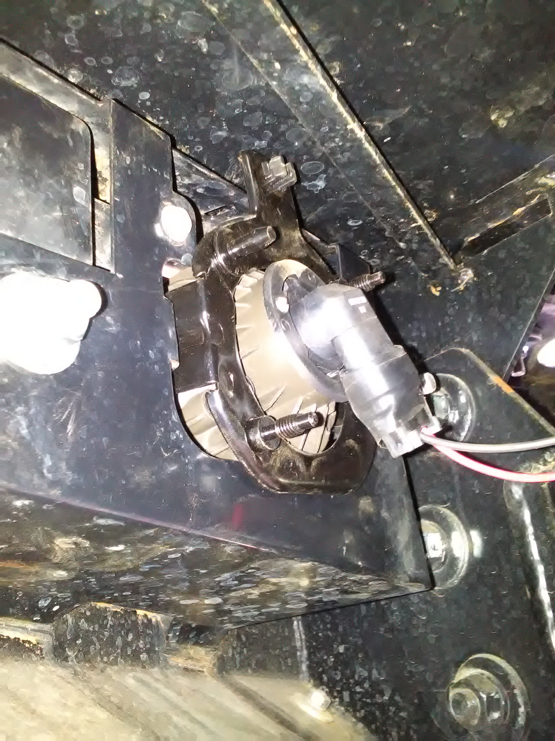

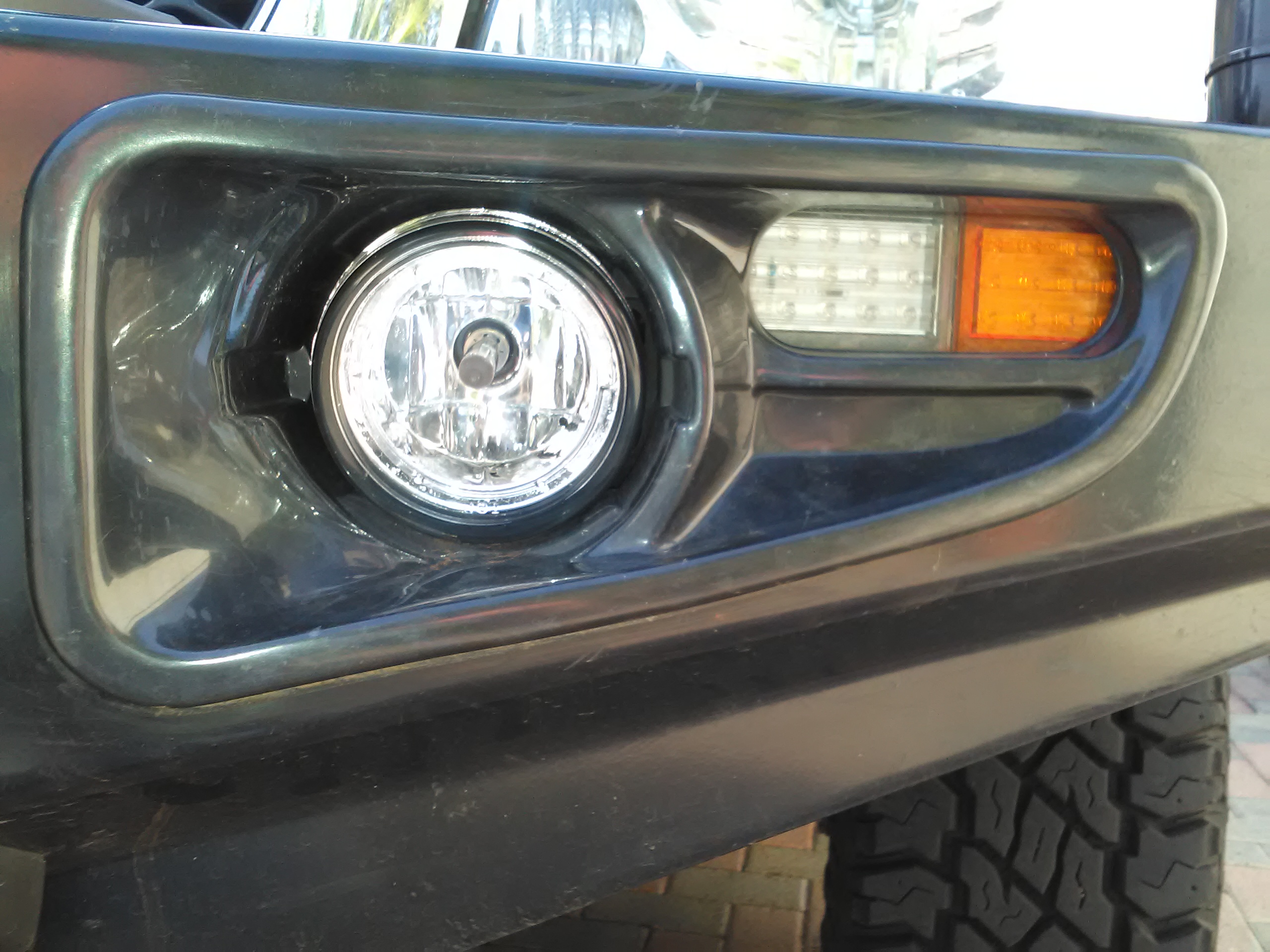

So the other day I saw the glass lense of my one foglight in my Ironman bumper is broken. They asked 2K per lightfor the Ironman replacements. I found a cheaper alternitive and thought i'd share incase someone else end up in the same situation.
The new Isuzu foglights are the same size. And with a little bending of the brackets you can fit them easely. Aftermarket ones cost R900 for the set. Unfortunitly I deleted the pics. I wil post the newly fitted light picture tommorrow.

Pics as promised

Eh het 'n MCC bumper. Daai fittings lyk dieselfde. Ek het by Kilber self in Alberton daai fittings gekoop. Ek moes natuurlik self die fitting gaan wys voordat hulle een aan my verkoop het. Daai fogligte was toe R600 stuk. As jy weer in die omgewing is moet jy laat weet. Ek het nog die ou een hier. As hy pas kan ons altyd weer probeer om ander te koop.

Pieter dankie vir daai info. Ek is amper 100% seker hulle sal pas. Dit sal baie nice wees as ou kan seker maak. Die bumpers lyk identies
