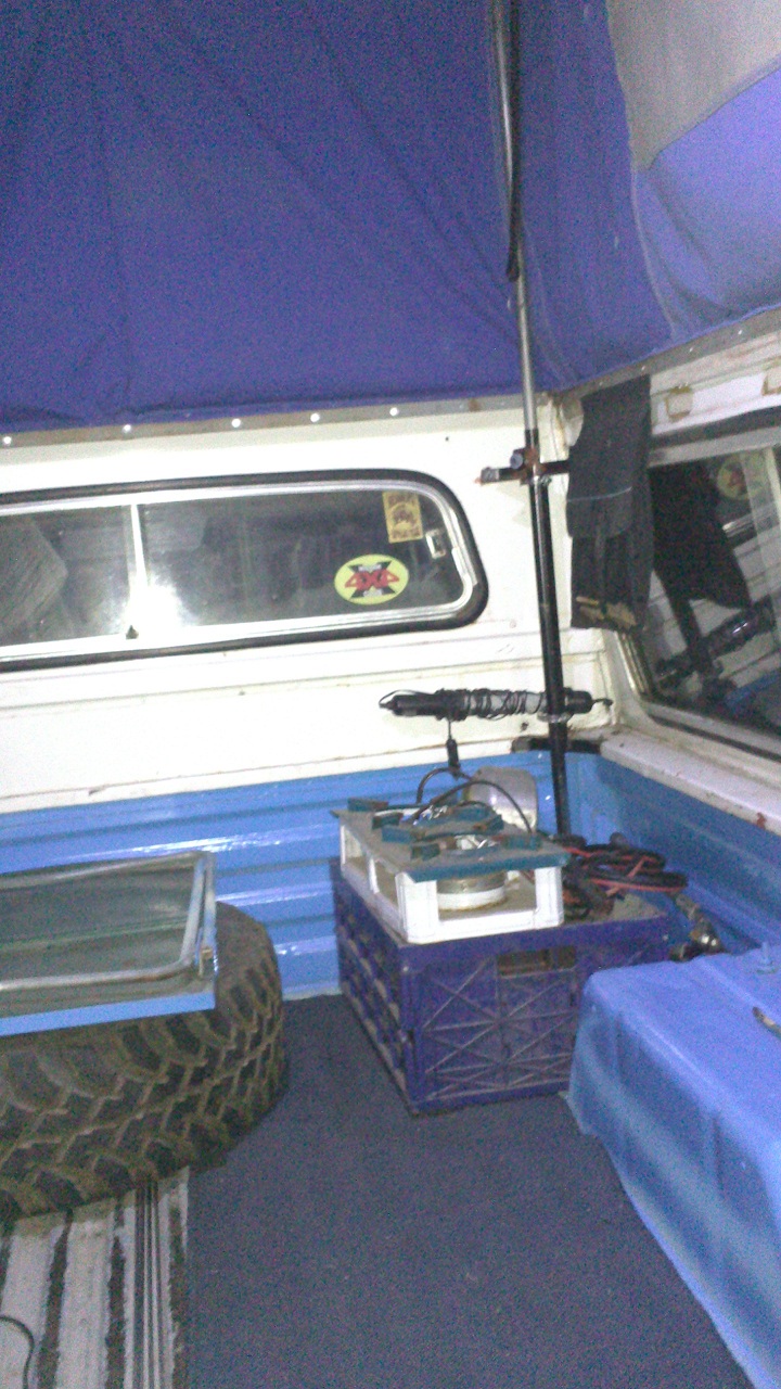

Dit sal baie goed wees om jou Safari se deel van die dak te kan op lig om binne in te kan loop en kamp soos in my Safari wat ek vir jou gewys het! :thumbup:

Ek is nogal geinterresseerd in so konsep, maar met 'n canvas canopy. Watse tiepe "lifts" of meganisme, gebruik mens om die dak te lig?
Re: 1988 Safari 2.8 petrol
Ek gebruik 2 pype wat in mekaar kan inskuif - vir al 4 kante - en die binneste pyp het 'n boorgatjie en die buitenste pyp het 'n metaal deel met 'n bout met spring en as jy die dak op lig dan laat die spring die bout in die binne pyp wat opskuif se gat ingaan en dan bly die dak regop.
