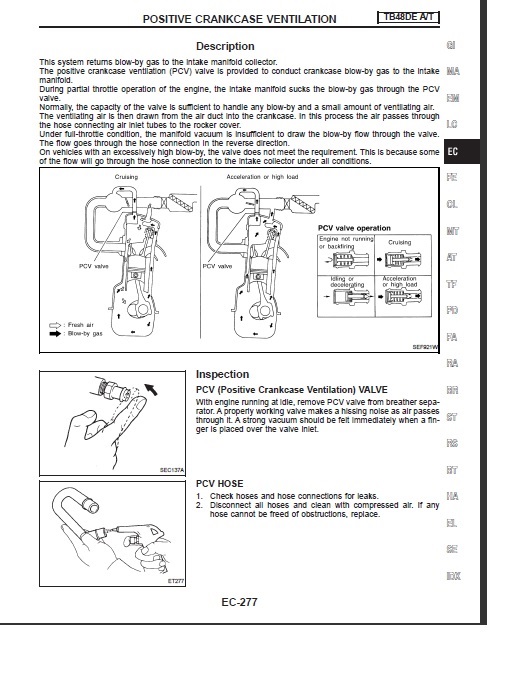

Herrie wrote:Ek het ook weer na die PCV valve gekyk en hy is nog baie skoon.
Kobus - wys daardie manual op die CD wat jy my gegee het, waar hierdie valve sit?

Re: My Patrol het beter petol verbruik
Hi George, jy kan na hierdie toe gaan:

Herrie,die skoon maak van daai valve help,maar net vir n rukkie..die veertjie binne in raak pap van hitte en ouderdom,
N nuwe valve kos R500.00 .ek het myne vervang en ek het n moeesa verskil dadelik agter gekom en dis net 5 minute om te vervang.
