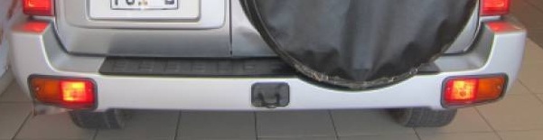

Ok jy kan ligte koop wat klaar bulbs in het ....of jy kan insit maar net dummy van fabriek af ....
wys ons hoe lyk daai towbar???
Is dit die een wat aan recovery punt vaskom???

Johannes gaan loer bietjie hier:
http://patrol4x4.co.za/viewtopic.php?f= ... =30#p24045
Hulle noem dit dummy lights en dit word oorsee gebruik, in SA moet jou agterligte teen n hiek van 45 deg gesien kan word. Die spaarwiel is in die pad, so die ligte in die bumber is ingesit en die ander ligte is ontkoppel.

Re: Johannes van die See needs your advice!
Geluk Johannes.
Die storie met die ligte loop so: sekere stjoepit spietkop-base se die ligte langs die kar is nie goed genoeg nie, oorlat die spaarwiel uit sekere hoeke die ligte verberg. Daarom sit hulle vir ons mark die ekstra stel ligte in die buffer, en sit "blank" ligte op die kar. Meeste van ons dink ook dis stjoepit.
Mens kan die ligte koop wat gemaak is om gloeilampe te vat, of jy kan 'n gatsaag vat en self gloeilampe monteer.
Daar is sterk sleepstange beskikbaar, maar wys ons eers hoe lyk die eenwat jy het?
Baie dankie vir die inligting oor die ligte, daai lense kan dan maar net so bly.
Raait hiers die sleepstang wat nie volgens my wense is nie. Soos julle kan sien is dit n 1100Kg een en ek kan nie met minder as 2000Kg werk nie.
Hi Johannes
Dit lyk of die hak op die recovery pint se plek gesit is.
Jy sal dalk maar na n aftermarket een moet kyk.
Baie mooi
Ek het ook so towbar. Dis al wat nissan my mee kon help toe ek die kar by hulle gekoop het. Daardie is n bosal. Hulle maak hulle vir nissan.
Jy soek 'n sleepstang wat onder aan die onderstel vasbout, hulle is baie sterker.
As jy nie te bekommerd is oor die plaatjie nie, kan jy sommer self 'n ordentlikke brace maak wat onder die buffer deurgaan chassis toe. Of jy kan hom vervang. Ek glo nie dit hoef spesefiek vir die nuwe form te wees nie, net die bakkie sin sal nie pas nie.
Dankie vir almal se raad, wat ookal ek maak, dit moet vir die versekering aanvaarbaar wees, ek sal bietjie rond vis vir n ordentlike sleepstang.
Ek sal bietjie rondbel en hoor ....miskien kan g man jou help in noordhoek hy bou baie bumpers vir patrols miskien het hy n 2004 se towbar wat daar leJohannes van die See wrote:Dankie vir almal se raad, wat ookal ek maak, dit moet vir die versekering aanvaarbaar wees, ek sal bietjie rond vis vir n ordentlike sleepstang.
