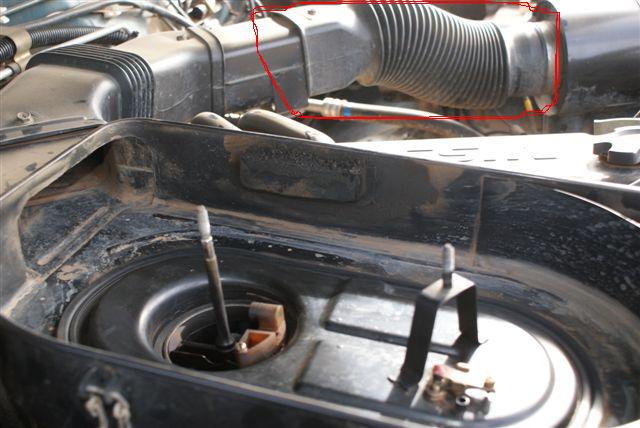

More al die slim manne
Het enige GQ eienaars al die KONSERTINA PYP voor die Cyclone pre-air cleaner vervang, myne is besig om stadig maar seker te disintegreer.
Ek het by Nissan n prys van R850 op die pyp gekry, is daar n ander manier wat mens die ding kan modify ??

Het jy 'n foto vir ons?

Hier is a fototjie
Die rooi omkringde gedeelte
Konsertina pyp voor Cyclone pre-air filter.JPG (52.51 KiB) Viewed 3192 times

Jy kan flexi hose gebruik dis basies rubber pyp wat uit lae rubber lap met draad in gemaak is Kutting hou sulke pyp aan,anders silicone pyp met spring binne in.
