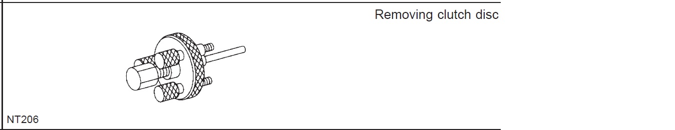

Ek sien die manual skryf die volgende puller voor:
Ek is seker mens kan iets soortgelyk prakseer van 'n stukkie plaat en paar boutjies.

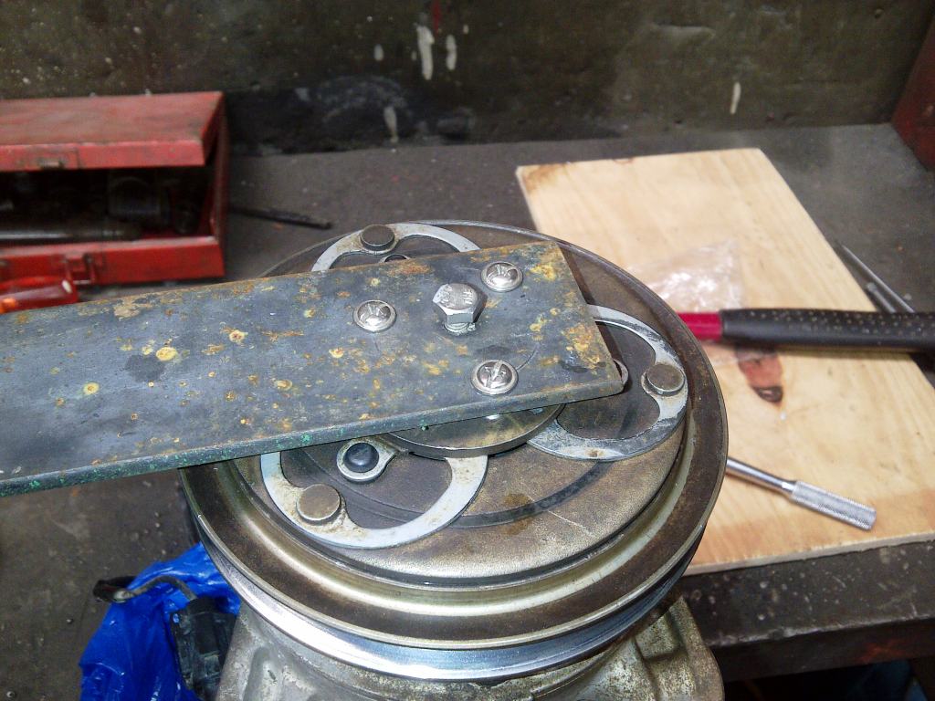

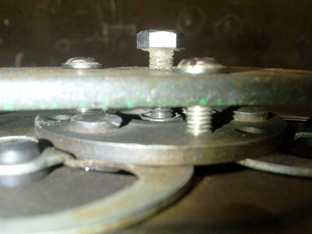

Ja het hom af gekry 6mm plaat gevat en 'n gat in die middel "getap" en 3 gate buite om vir M5 boutjies en hom uitgetrek bearing Maandag in Jhb gaan soek hier by ons in Heidelberg is daar niks. Dankie

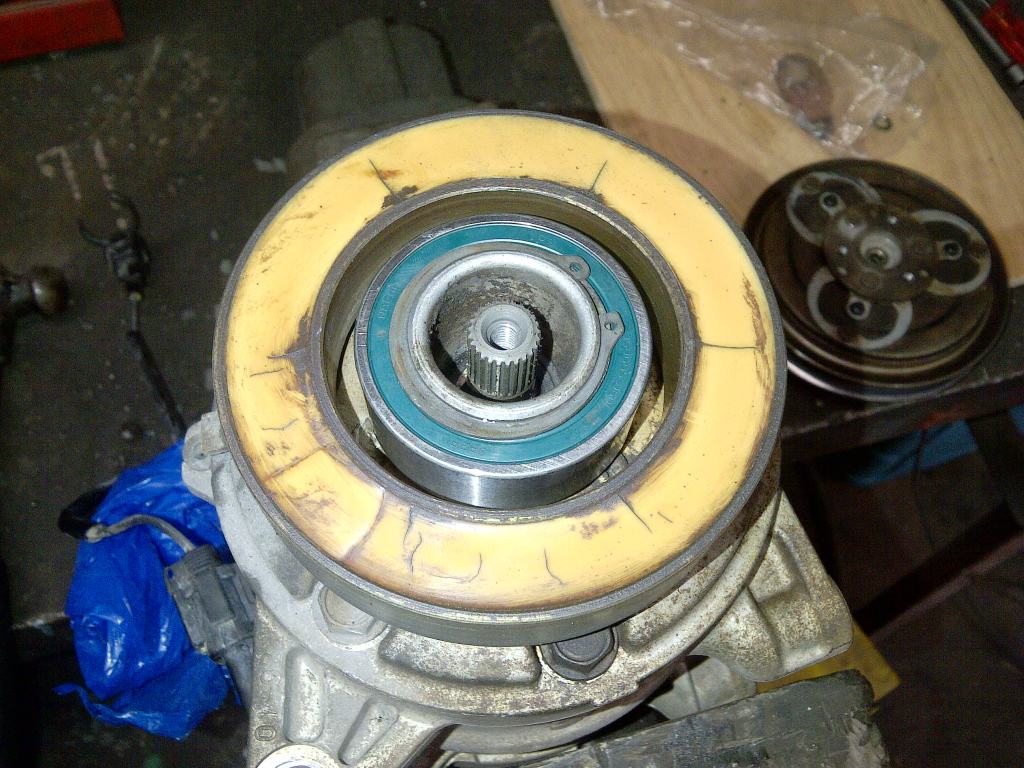

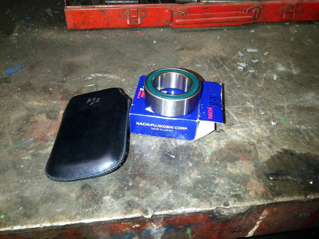

Die bearing het ek in Jhb gaan koop het my R180 gekos, dit meet 55mm-35mm-20mmdik.
Ek het gas eers laat uit tap dan betaal 'n mens darm nie vir 'n volle "optop" nie.

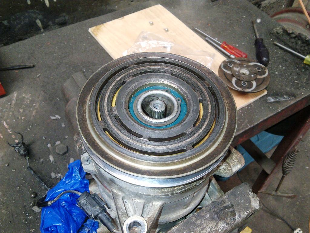

Ek het middelste boutjie uigedraai omtrent 5mm op n slag en so met 6mm bout in die middel die "pully" afgetrek. Elke keer hom so 5mm uitgedraai en dan weer getrek, Die 3 boute is M5 wat in pully se bestaande gate indraai. Ek het die onderste "pully" wat beld op loop met 'n "puller" afgetrek na ek die "circlip" verwyder het, dit het my darm R1200 gespaar om self te doen !
