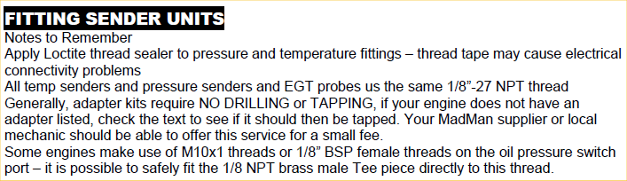

Dankie Tour de Frans - jy het 'n punt, dis heel moontlik dat daar plumbing tape oor die sensor se thread is en die earth nie so goed is - maar hoe maak ek hom reg? Sal hy nie lek nie as ek tape afhaal? Kan 'n mens hom in 'n ander manier probeer earth. Die madman het 'n earth al klaar wat op die engin blok gemonteer is.
- ChristoSlang
- Posts: 900
- Joined: 07 Apr 2009 16:54
- Nickname: ChristoSlang
- Home Town: Pretoria, ZA
- Has thanked: 29 times
- Been thanked: 136 times
Re: Madman not compatible with Patrol??
Frans is doodreg - PTFE tape is slegte nuus vir daai senders:tour de frans wrote:Let op as jy n sensor monteer dat die sensor ordentlik grond. Passop vir thread tape om nie die grond te breek nie, al sit die sensor in metaal wat gegrond is.

Tony, jy kan die sender net so indraai as dit n tuiper thread het. Of jy kan ptfe tape net op n gedeelte van die thread sit, voor op die punt van die skroefdraad.
Jy kan ook n druppel locktight op n gedeelte van die draad sit.

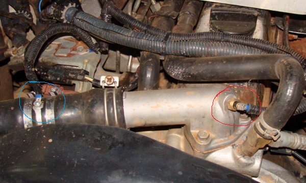

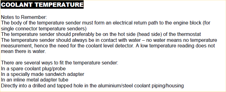

Manne, die Madman stelsel gebruik twee verskillende water senders - die een vir watertemperatuuur gebruik 'n VDO VDO323/801/009/001c sender wat in metaal gemonteer moet word:
Moenie deurmekaar raak met hierdie twee nie!!
Kyk asb. mooi na hierdie foto - die sender aan die linkerkant (blou sirkel) meet watervlak en is binne-in 'n rubberpyp gemonteer. Die metaal wat jy sien is bloot daar sodat ek iets het om die sender se draad aan vas te maak en om die gesnyde waterpyp aan vas te klamp. Die sender aan die regterkant (rooi sirkel langs die termostaat) is die VDO temperatuur sender wat aan die blok gemonteer moet word sonder enige PTFE tape:
Die tweede een meet die watervlak en waarsku jou as 'n pyp sou bars. Dit maak staat op die verskil in weerstand tussen water (heel pype) en lug (nadat 'n stukkende pyp al die water laat uitlek het). Hierdie Madman inset benodig nie 'n VDO sender nie en hoef ook nie in metaal gemonteer te word soos die temperatuur sender nie - hy gebruik die aard ban die Madman display eenheid om sy kring te voltooiMoenie deurmekaar raak met hierdie twee nie!!
