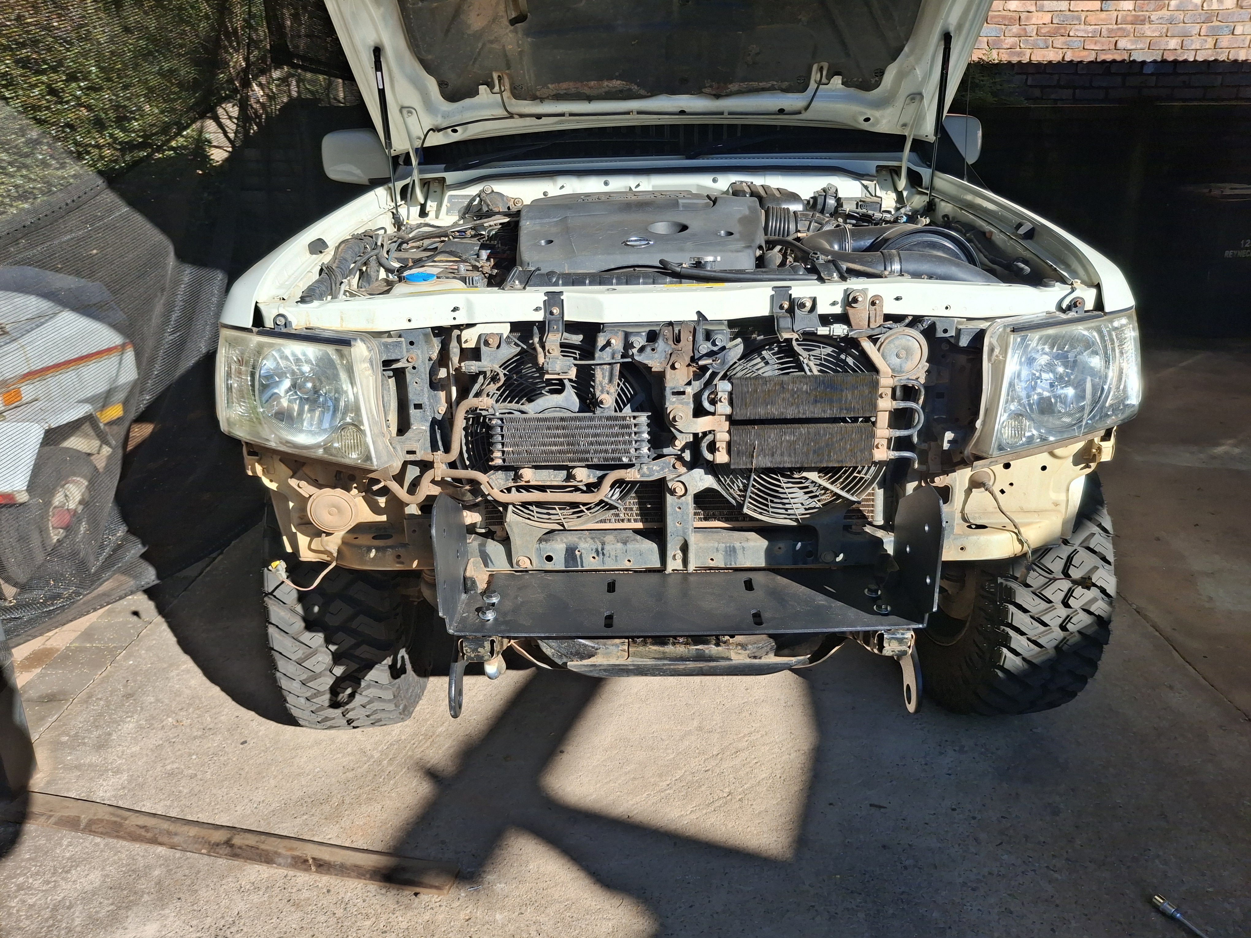

En hier is wat die naweek gebeur het:
Eers moes ek my gewone bumper afhaal:

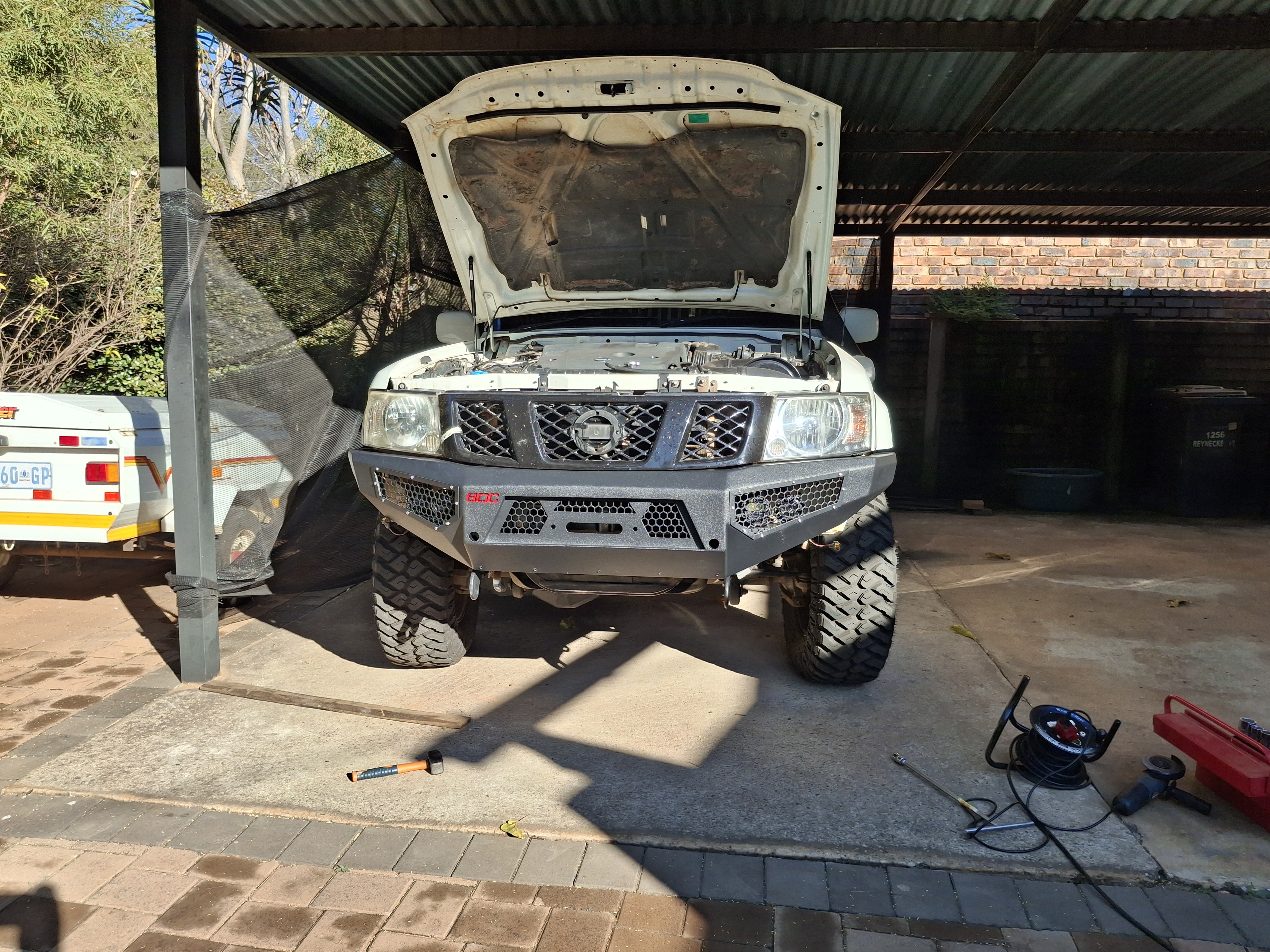

...en toe die nuwe een opsit:

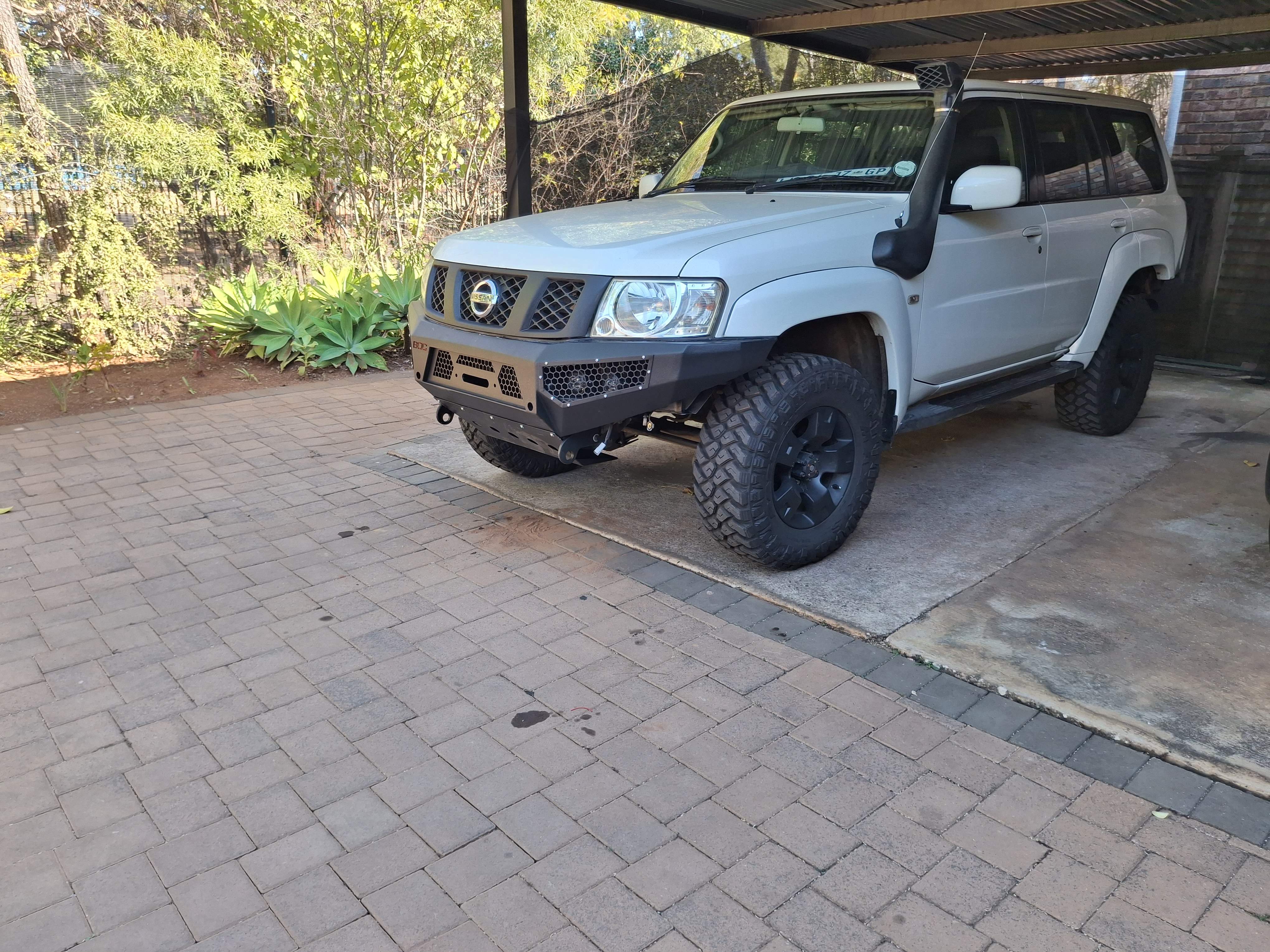

...en toe sien dat die blink swart plastiek grill nie mooi lyk nie:

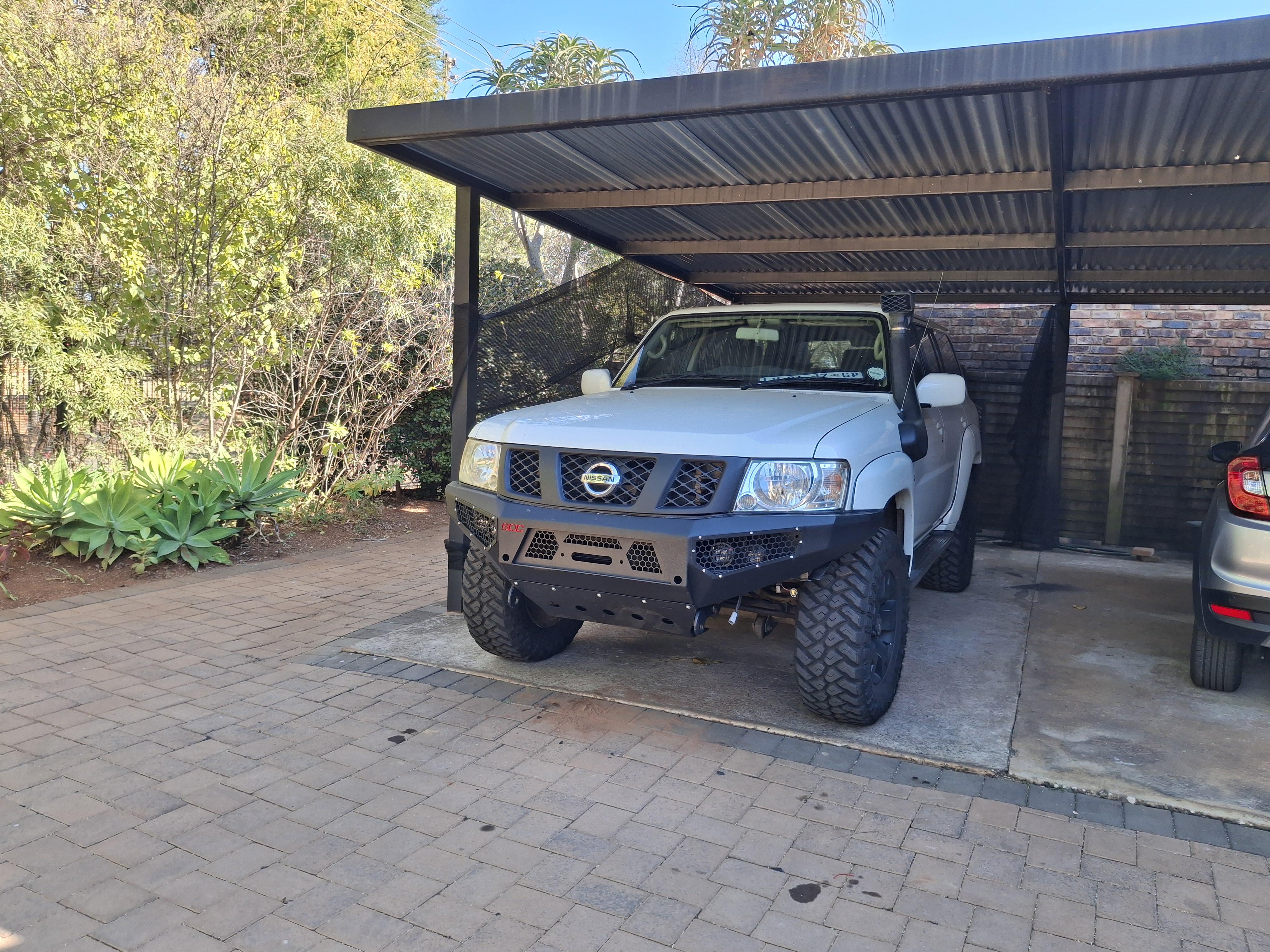

...en saam met die geverfde grill
Nou moet ek nog net daai mis-ligte koppel

Daai is regteg 'n fraaie buffer Arno!
Ek is net effe bekommerd oor daai recovery punte. Dink mens gaan hulle dalk raakry.

Ja nee, hulle steek effe uit aan die voorkant.
Ek het vanoggend gesit en dink of dit 'n goeie of 'n slegte ding sal wees.
Aan die eenkant maak hulle die approach angle minder, maar aan die ander kant weet ek as ek hulle tref ek dalk 'n ander lyn moet kies.
Ek dink ook omdat hulle rond is, hulle nie noodwendig gaan vashaak aan 'n klip of muur nie, maar eerder net die voorkant oor die obstacle laat rol.
Ek wil eerder dat daai punte dan die kontak maak as wat die hele bumper doen. Hulle is redelik dikker as die res van die bumper.
Ek dink aan iets soos as mens Koos se klip op Mogatle doen, waneer mens opry kan hulle dalk raak aan die onderkant van die klip soos mens regmaak om boontoe te ry. Dis dalk genoeg rede om dit dan eerder nie te doen nie :lol:

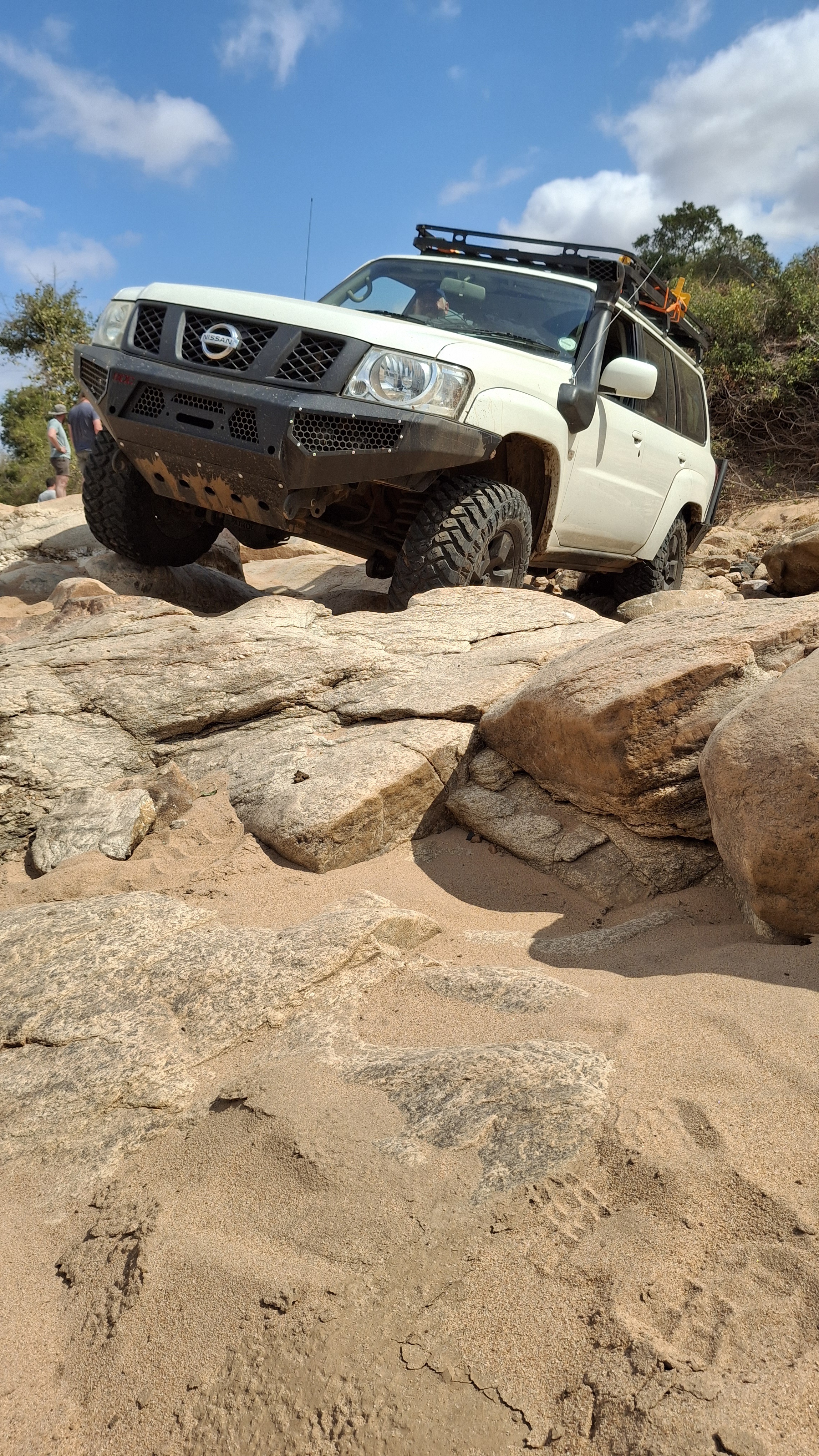

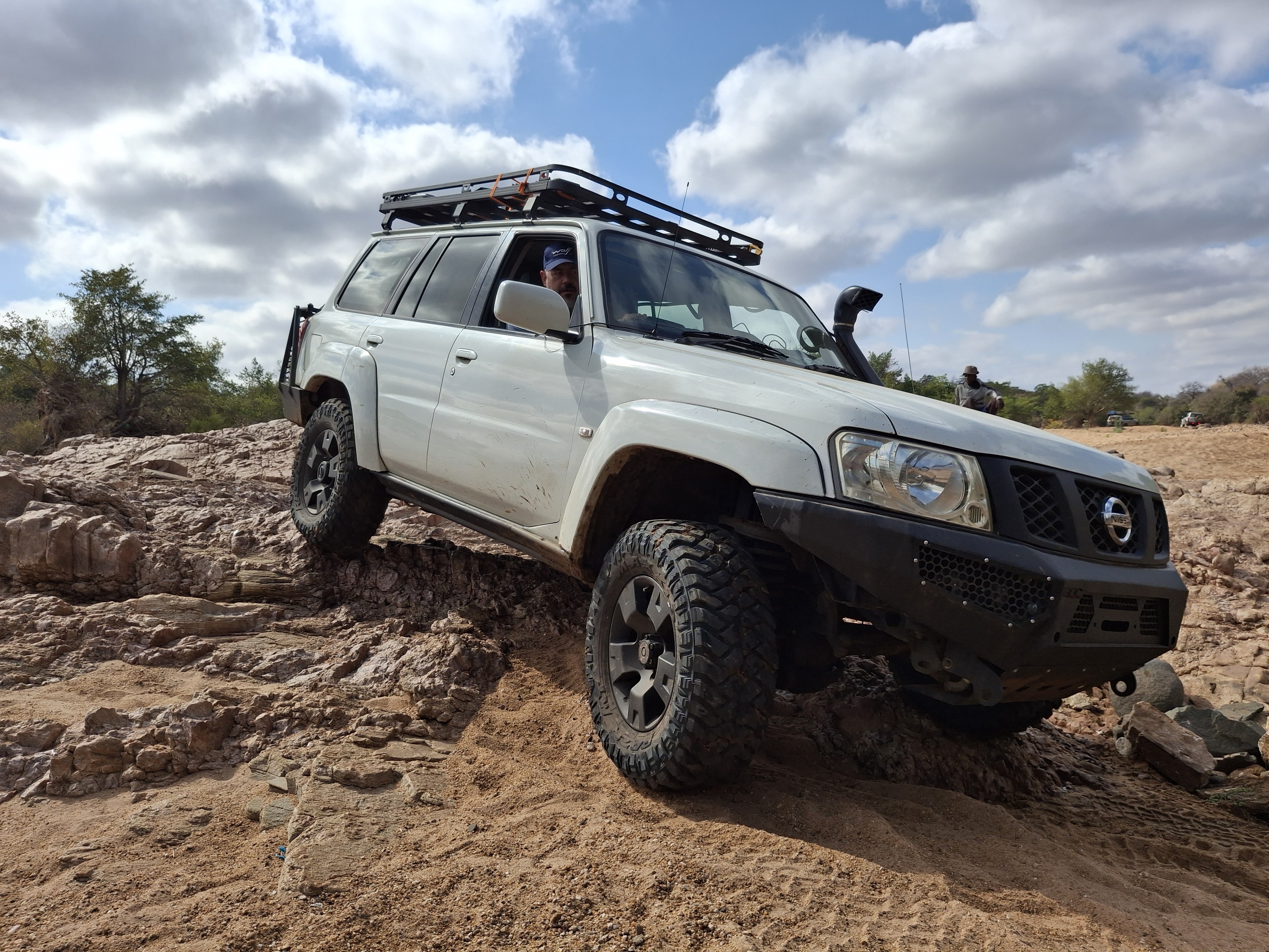

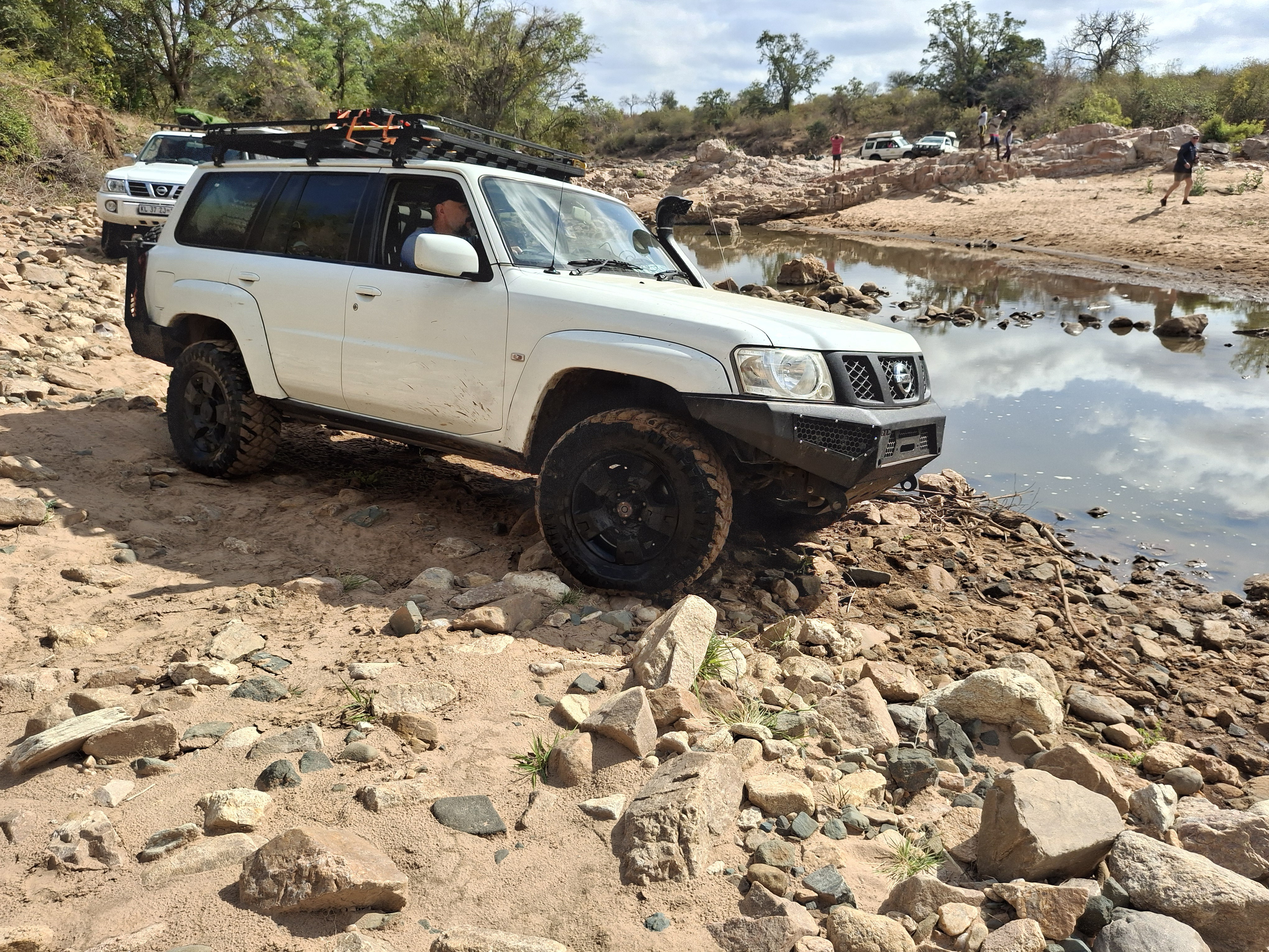

Ek het toe inderdaad daai voorste "hoops" raakgery teen 'n klipperige ding. Hulle het die bumper beskerm so ek is nognie heeltemal kwaad dat hulle daai opgesit het nie.
Hier is 'n paar fotos van die rivier trip:
