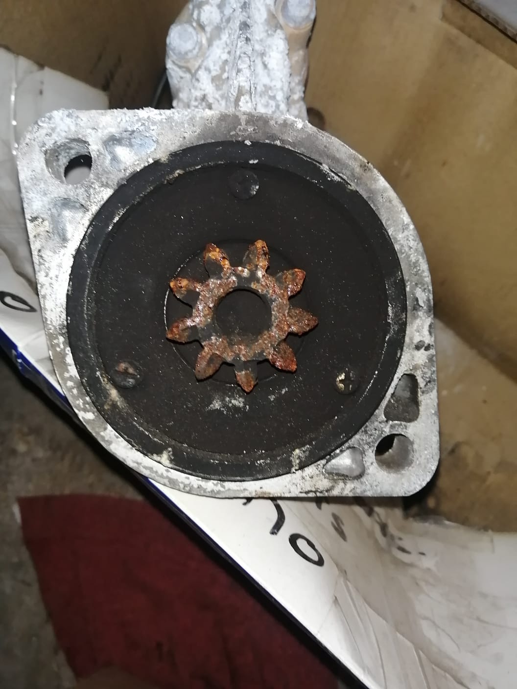

Re: Starter Motor TB45
Dag sê as jy wil het ek vir jou n starter vir n tb45 om te leen tot joune reg is het een by david gekoop so 2 jaar terug en nog nooit eers uit die boks gehaal nie. Hy is net n bietjie vuil dink die boks het natgeraak eks in bronkies as jy hom wil leen.
- Been thanked: 473 times
Now that is Patrol brotherhood !!!BaasWiets wrote: ↑19 Jul 2021 20:03 Dag sê as jy wil het ek vir jou n starter vir n tb45 om te leen tot joune reg is het een by david gekoop so 2 jaar terug en nog nooit eers uit die boks gehaal nie. Hy is net n bietjie vuil dink die boks het natgeraak eks in bronkies as jy hom wil leen.IMG-20210717-WA0001.jpg
