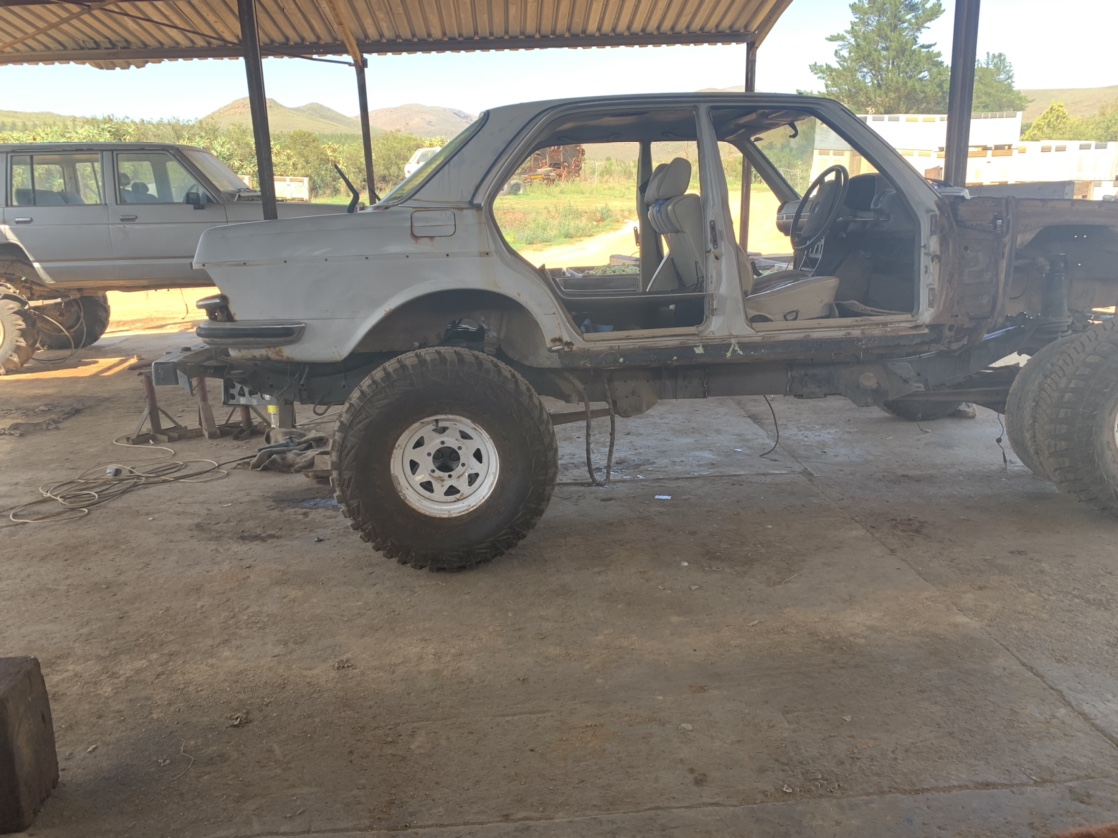

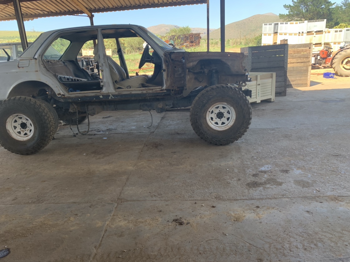

Hier kom 'n mad max ding...

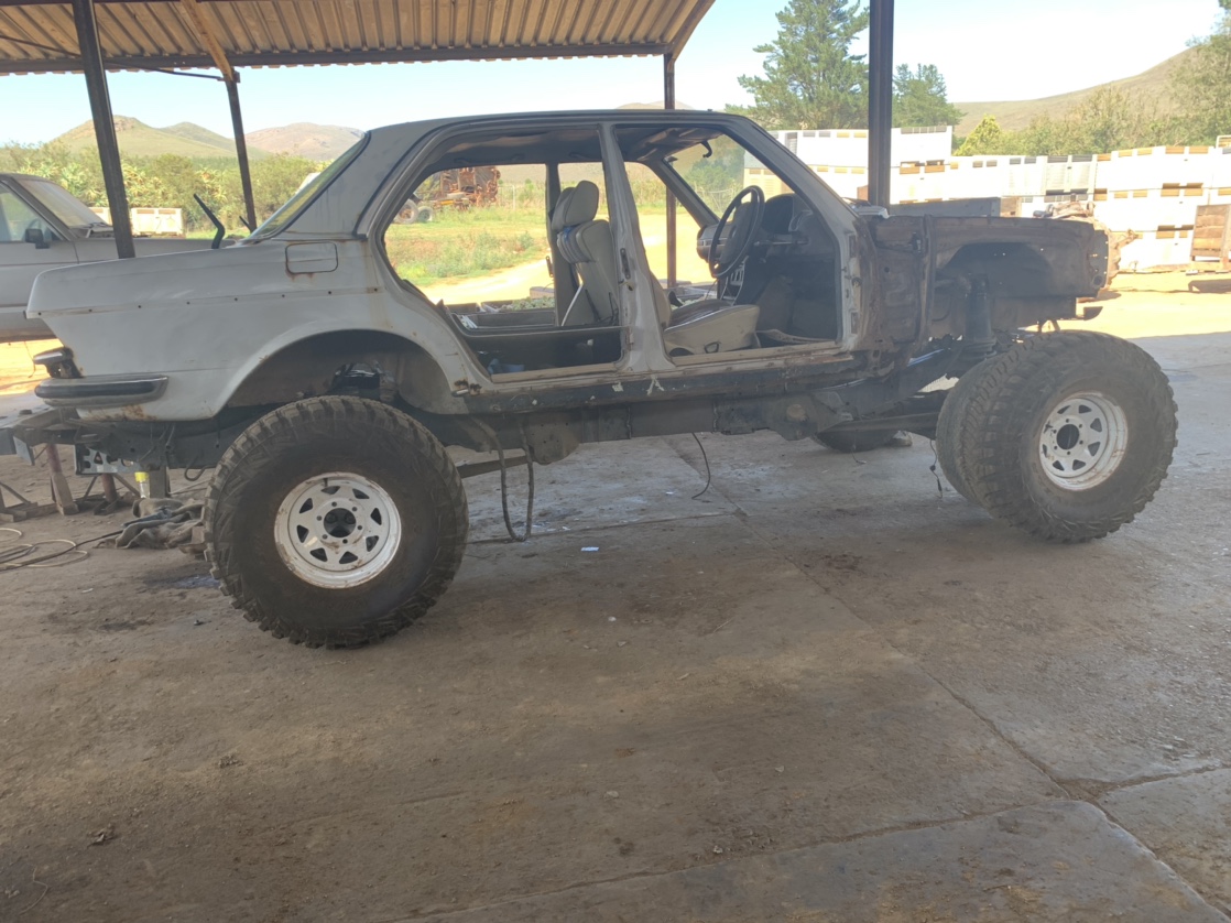

Ek gaan 35” bande gaan. Maar sukkel bietjie met 120 pcd 5 gat rims in 15”.

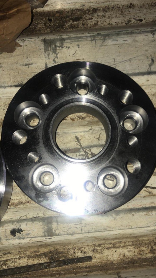

Ja, in n ideal world. Maar om van 5 na 6 te gaan, het jy n 2 piece spacer en baaaaie enginering nodig.
Ek het vir my n 6-8 gat apacer adepter stel
Laat bou. R12000.
En toe nog een bestel by ou wat dit gemaak het. Hy wou nie weer, nie eens vir R20 000

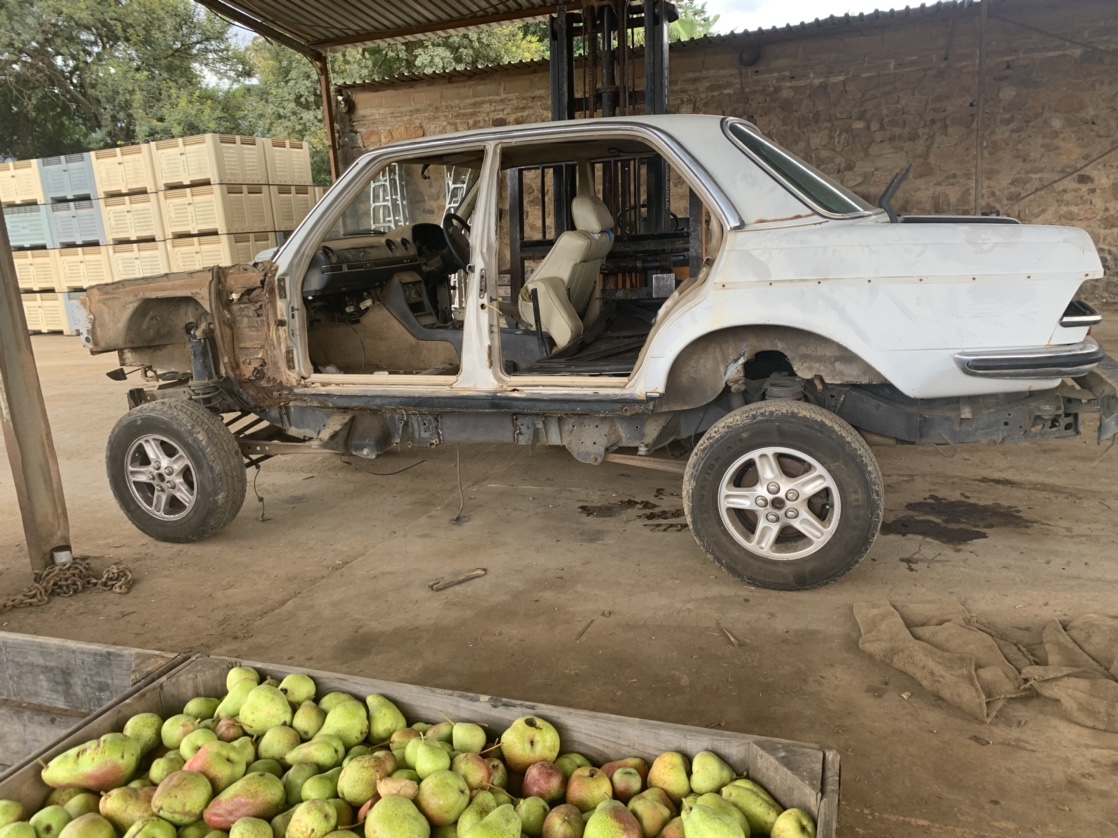

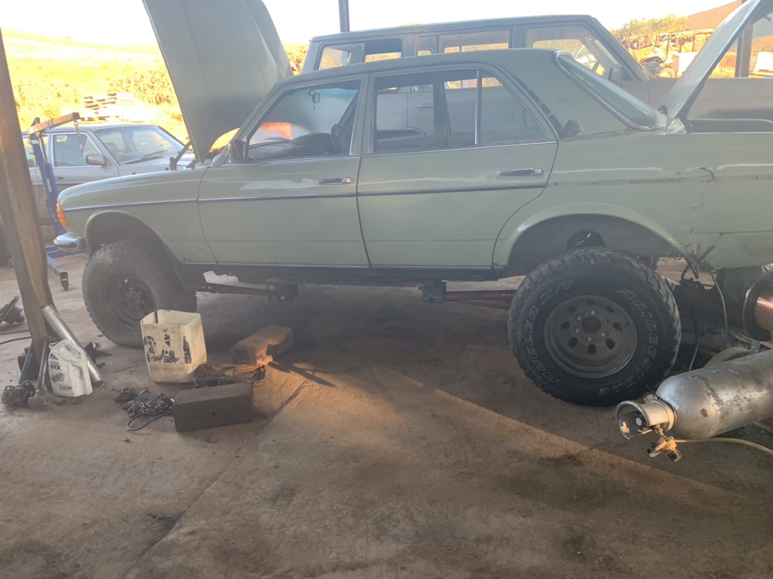

2de een vorder ook

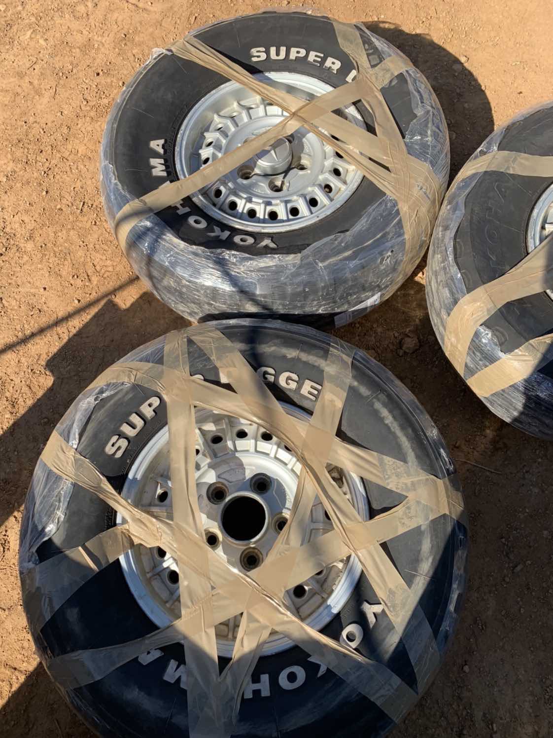

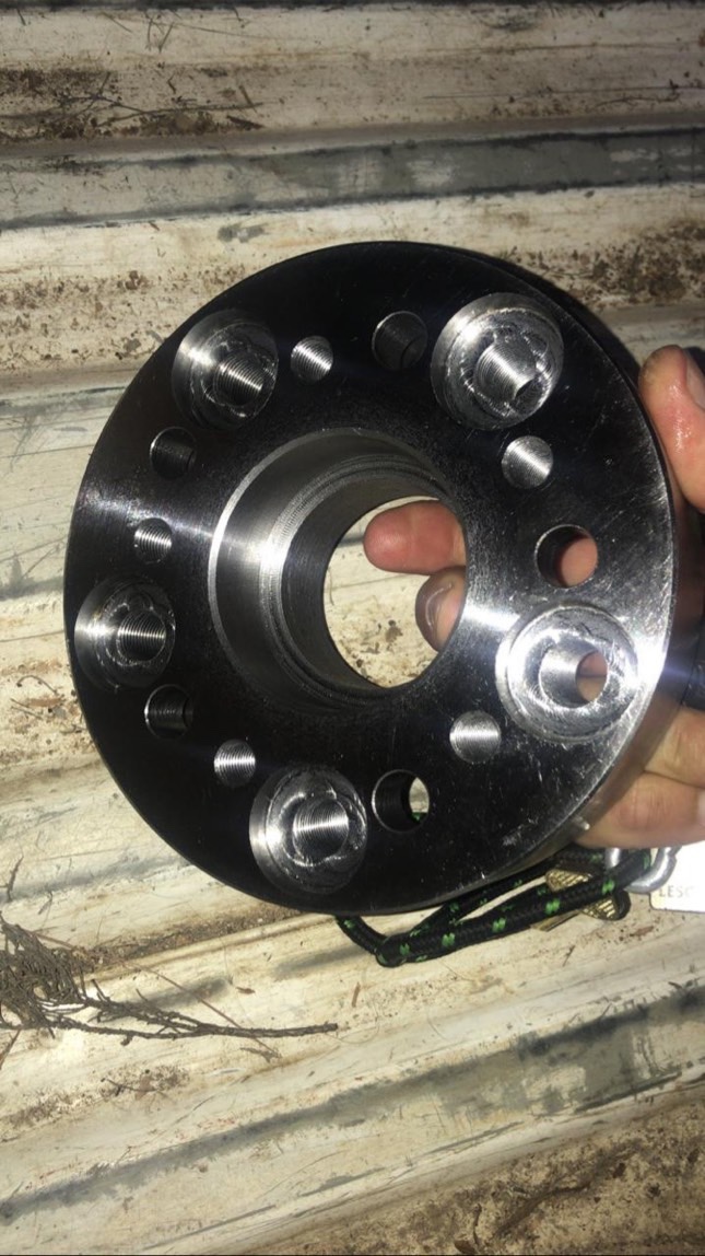

Ek het n stel G wagon rims gekry wat ek wil gebruik. Maar hulle pcd is 130. En sou ook graag die Mercedes 112pcd rims wou gebruik. Marar die disco 2 aste is 120. Almal 5 gat.
Nou sit ek maar adapters op wat alles kan vat.
