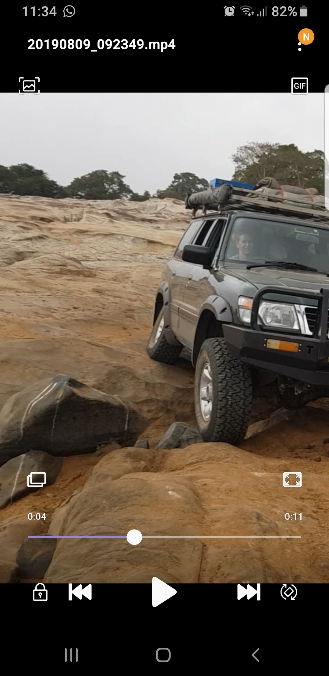

Ja, dit is reg ek het 285/75/16 op die groene gehad. Hy het nog standard suspensie op en het net bietjie geskuur aan binnekant van agter modderskerm met "full flex" in river trip.
Screenshot_20191121-113404_Video Player.jpg (769.4 KiB) Viewed 8309 times
Daai agterwiel skuur bietjie aan binnekant maar gebeur nie baie nie.

Danie het jy nog jou agterste sway bar in? Vir een of ander rede het ek gedink jy het hom afgehaal?

Peter, jy is reg op daardie foto het die Patrol nie 'n "sway bar" agter in nie maar die voorste een is nog vas.
