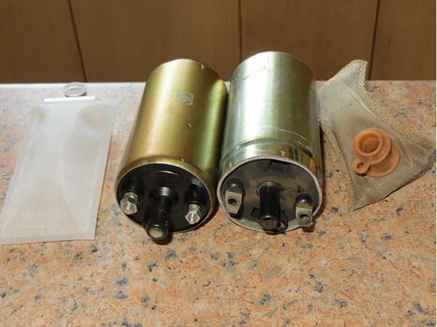

Ek het die pomp by n winkel hier in Bloem gekry. Was R450 vir die pomp.
Ek kan een vir jou kry en pos as jy te veel sukkel of dalk wil seker maak jy kry een wat werk. Die pomp se dimensies is dieselfde as die oorspronklike, die hegtings pinte is netnie dieselfde vir die elektriese drade nie. Ek moes dit uitboor om n bietjie groter te maak. Dink die een pool is n 4mm gat en die ander is n 6 mm gat. Dit bout dan net vas aan die pomp. Die verskaffer het gesê die pomp is vir Nissan en Toyota, so ek reken dit is vir die 4.5 enjin bedoel.
