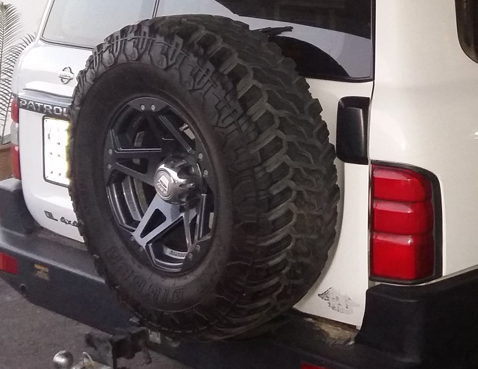

Ricster Cedric ... Anybody: Advice please.. SupaQuick tellsme the studs on INYATHI's wheels are too short to accommodate the spacers as baught through Ricster.
How much stud is needed to securevthevrims with the spacers on??????
Hjelllpppp
Hjelllpppp

Watse rims/mags is op die voertuig?Kagiso II wrote:Ricster Cedric ... Anybody: Advice please.. SupaQuick tellsme the studs on INYATHI's wheels are too short to accommodate the spacers as baught through Ricster.
Hjelllpppp![]()
Ek het 'n paar van my 4.5 grx se studs & wiel nuts gestrip toe ek die spacers op gesit het - het toe na die tyd gehoor dat dit nie 'n goeie idee is om die spacers op die standaard rims te gebruik nie. (ook te min stud/thread beskibaar aangesien standaard mags redelik dik is).

Oom, ek het my 6mm spacers eers nou die dag laat opsit.Kagiso II wrote:Ricster Cedric ... Anybody: Advice please.. SupaQuick tellsme the studs on INYATHI's wheels are too short to accommodate the spacers as baught through Ricster.
Hjelllpppp![]()
Ek was bekommerd oor spasie, toe vertel TW&Tire se mense my hulle sal mooi check voor hulle my daar laat wegry. Ek moet se hulle was besonder deeglik. Na die een kerel klaar is, kom 'n ander een daar aan met sy eie spannner om sy werk op te check.
En hulle was happy. Die rede: Hulle se die stud moet ten minste 4 en a half keer kan draai om secure te wees, en met die 6mm spacers maak die standaard rims dit net.
Myne is alles nog standaard daar.
Het oom nog die standaard rims? Ek dink amper nie so nie, as mens kyk op jou fotos to jy die nuwe tjor aan ons voorgestel het....
Miskien is die fancy mags te dik?
