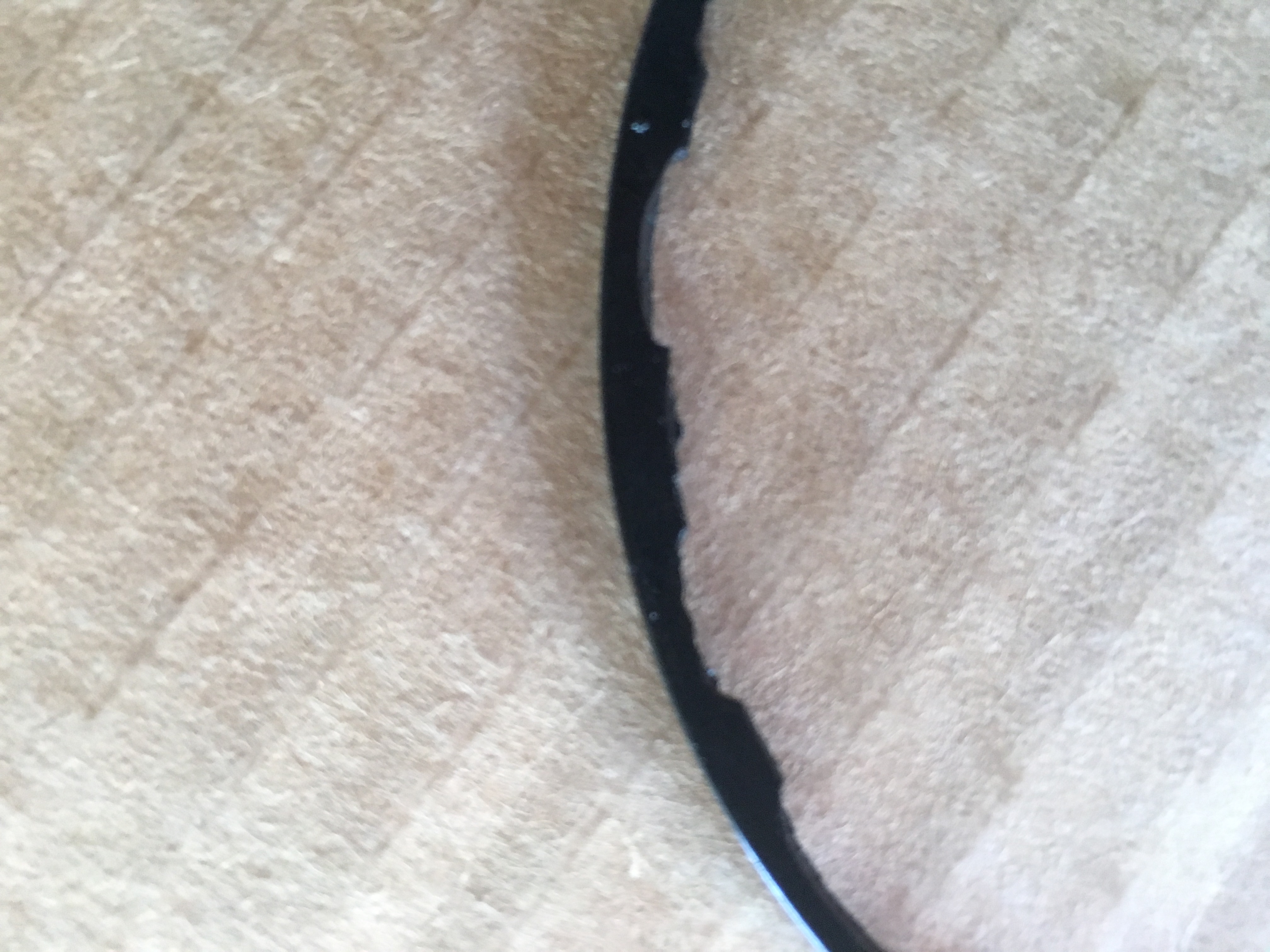

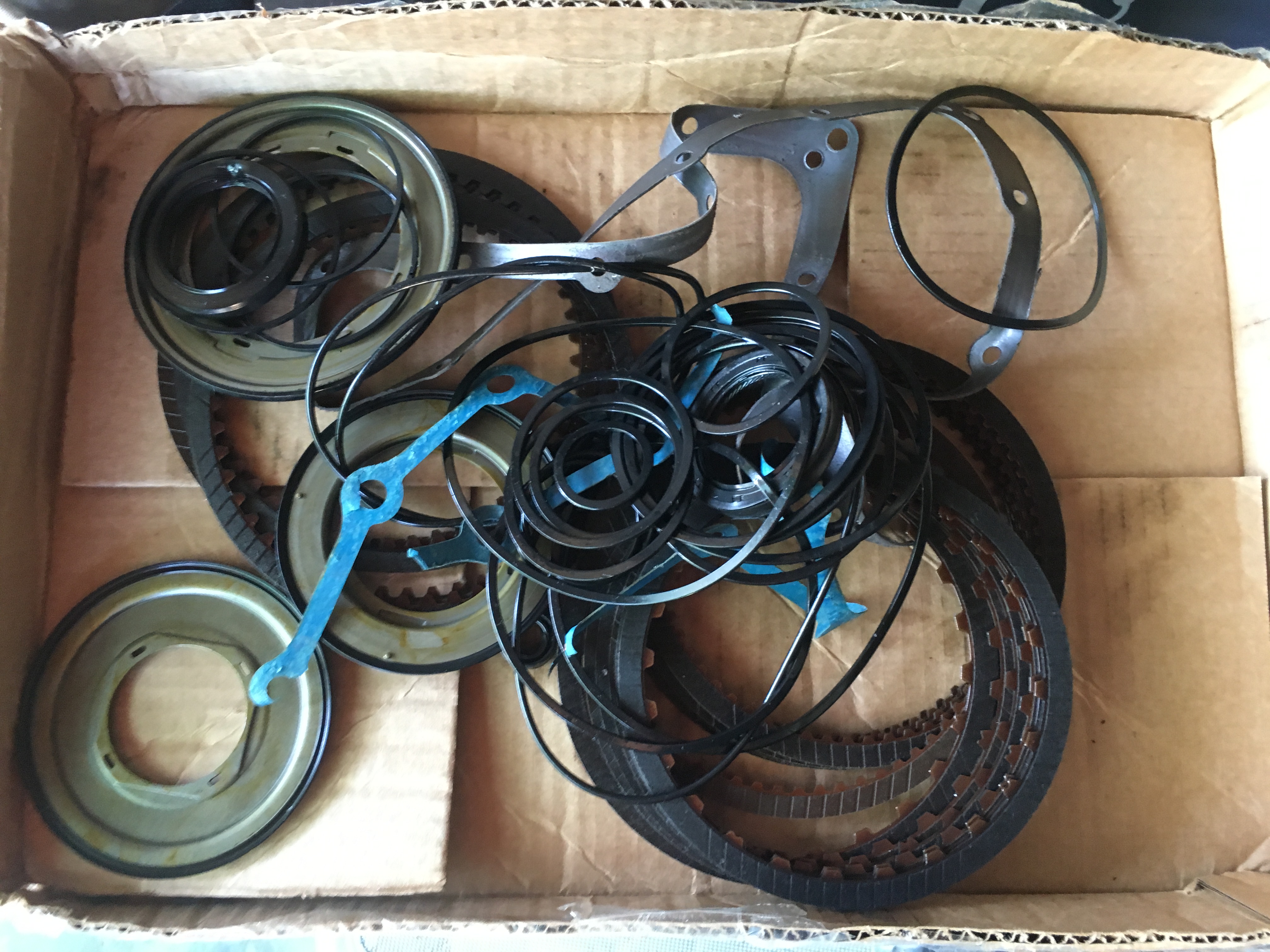

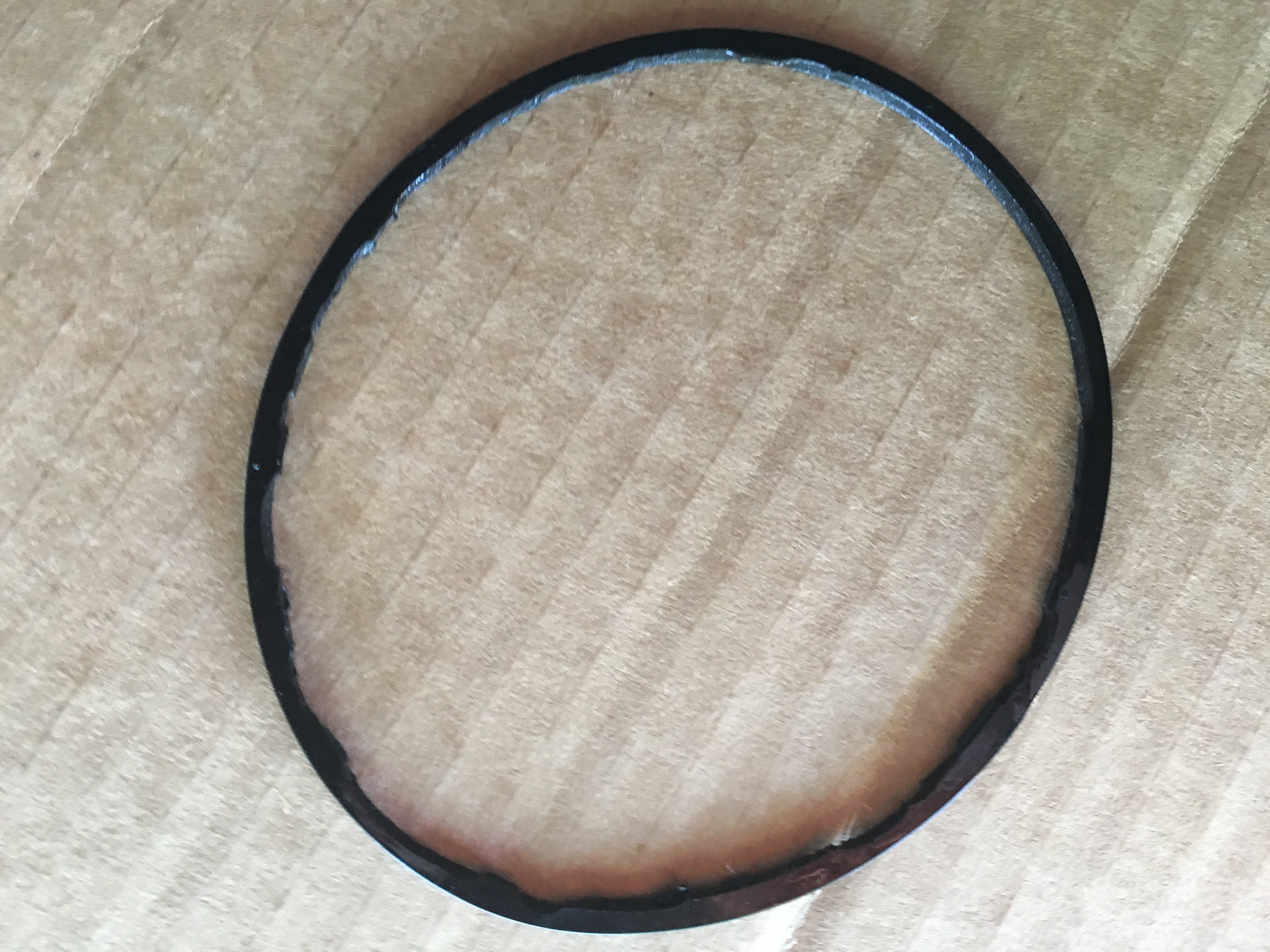

Heres the intestines
4.8grx auto box seals and clutches
Damaged seal
Damaged seal
Perished seal
Perished seal
Wilkie
Posts: 1402
Joined: 24 Feb 2014 15:33
Full Name: Errol Wilken
Nickname: Wilkie
2004 BMW 3.0D X5
Re: No reverse gear A/T
Post by Wilkie »
Yip Eddie ,daai fotos se net een dinge .....olies gemeng met verkeerde hitte gradering en dit seels het hard geword.
ek het so n seel problem op n bell 407 gekry waar ons net ou voorraad olie gebruik het om die olie vlak aan te pas en toe groet die een rubber seel (200k)
ons moet maar gereeld olies ruil en met voor geskrewe olies vervang :thumbup:
