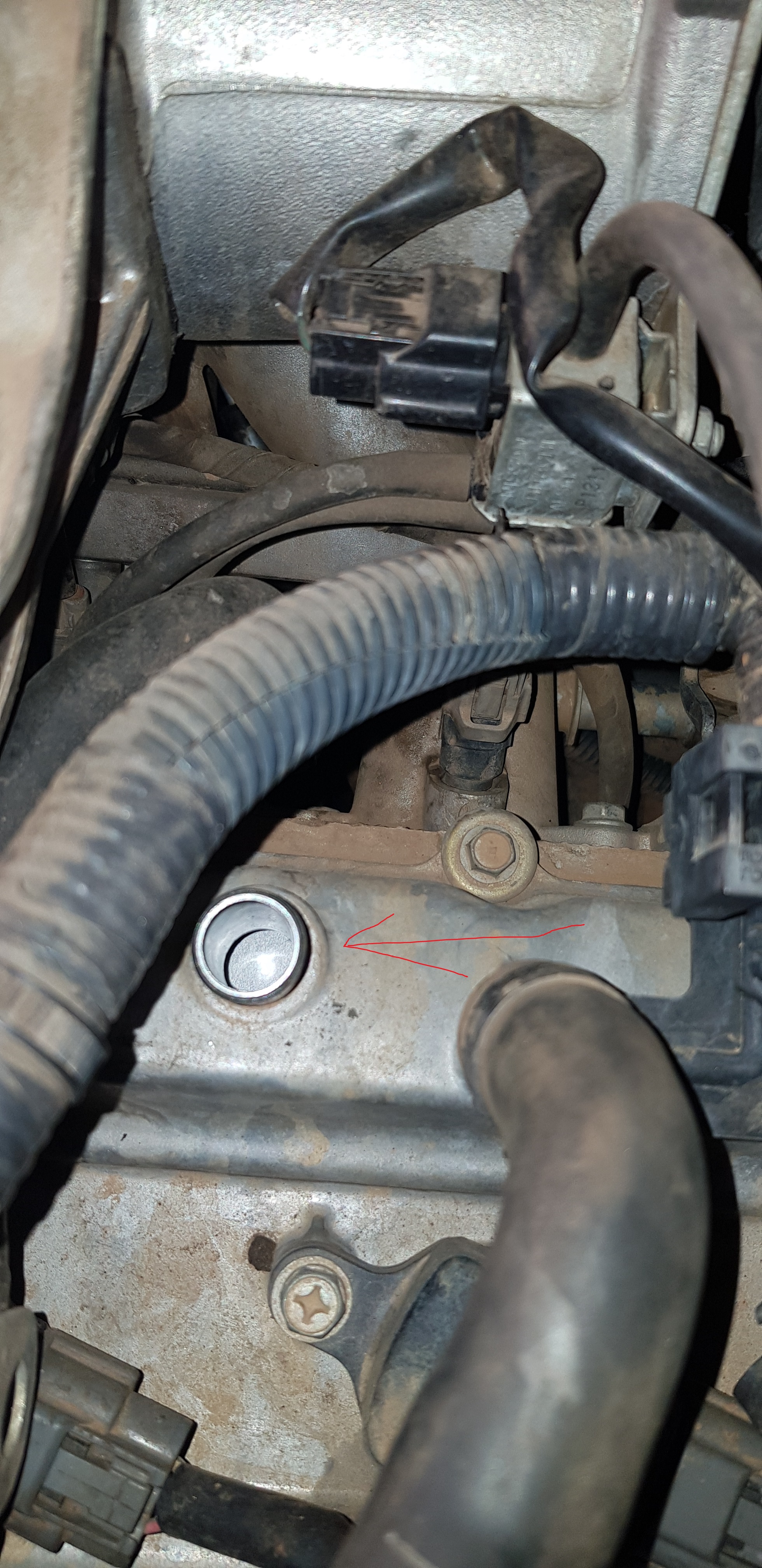

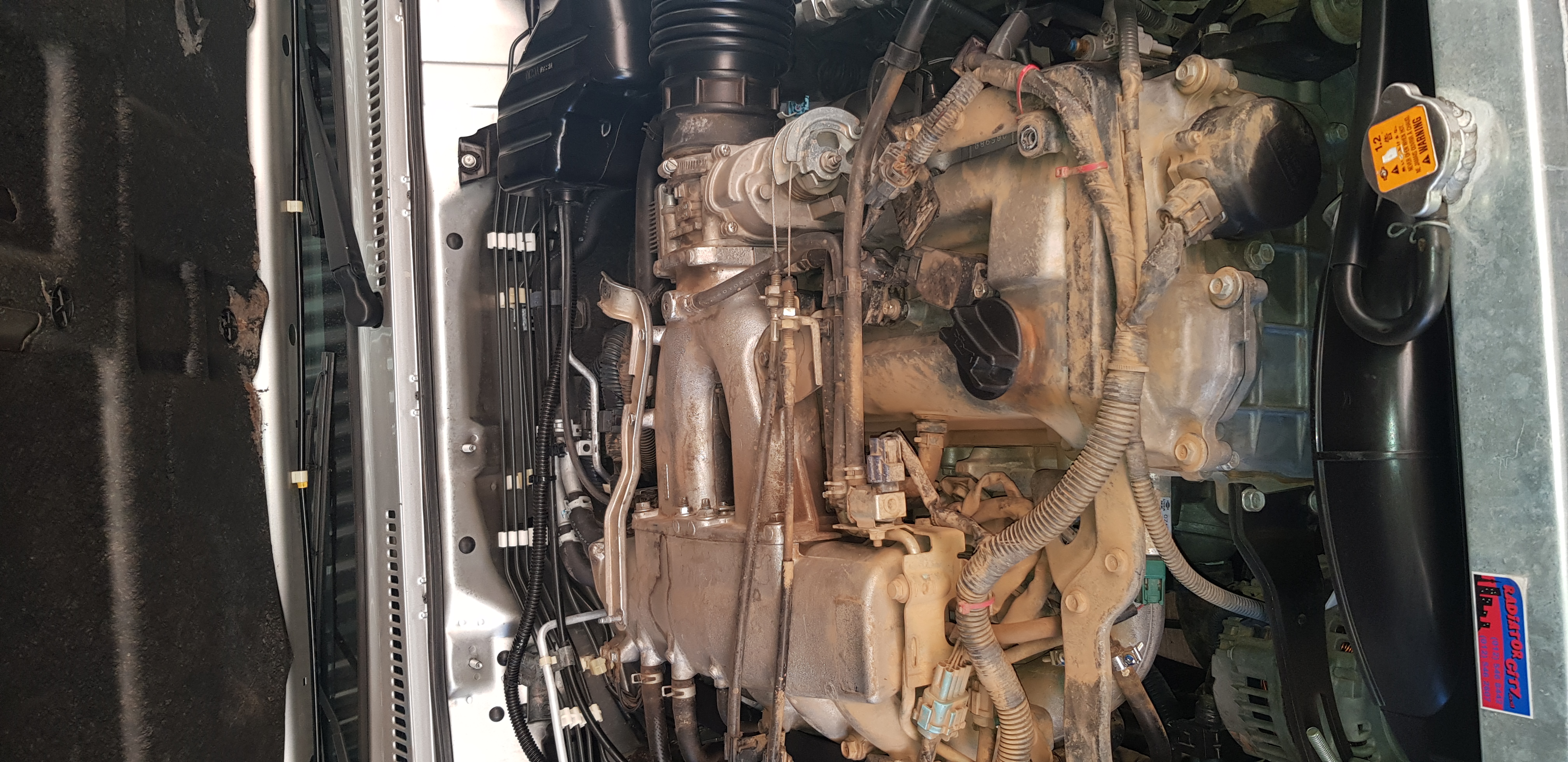

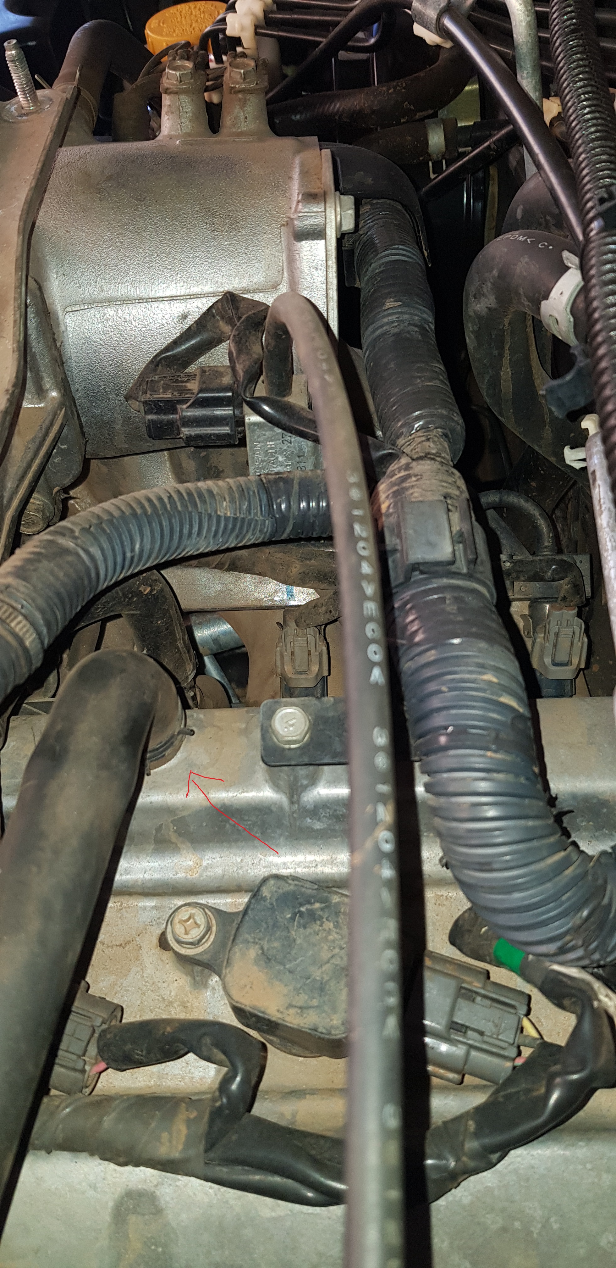

Goeie more!
Kan iemand vir my se wat hier aangaan?
Ek't vanoggend my petrol verbruik gemeet en dit lyk asof ek net 4.1 km/l op my Patrol kry (TB48).
Het ek die kat aan die stert beet waar my PCV valve veronderstel is om te wees of het die vorige eienaar van die ding ontslae geraak?
Hier is die engin sonder die cover (ek het hom afgehaal om makliker te sien waar alles is (en nou kan ek sommer sien of die engin rerig so mooi skoon was - dit was nie).
Hier is waar ek DINK die PCV valve is omdat dit soos die enigste ding lyk wat die crank en die lugtoevoer konnekteer Bietjie nader
Wat die moer gaan hier aan? Waar is die valve?

Lyk my ek het die kat aan die stert beet.
Ek het op bladsy 3 van hierdie thread gaan kyk na David se prentjie vir die 4.8.
Heeltemal ander plak as wat ek eers gekyk het....
