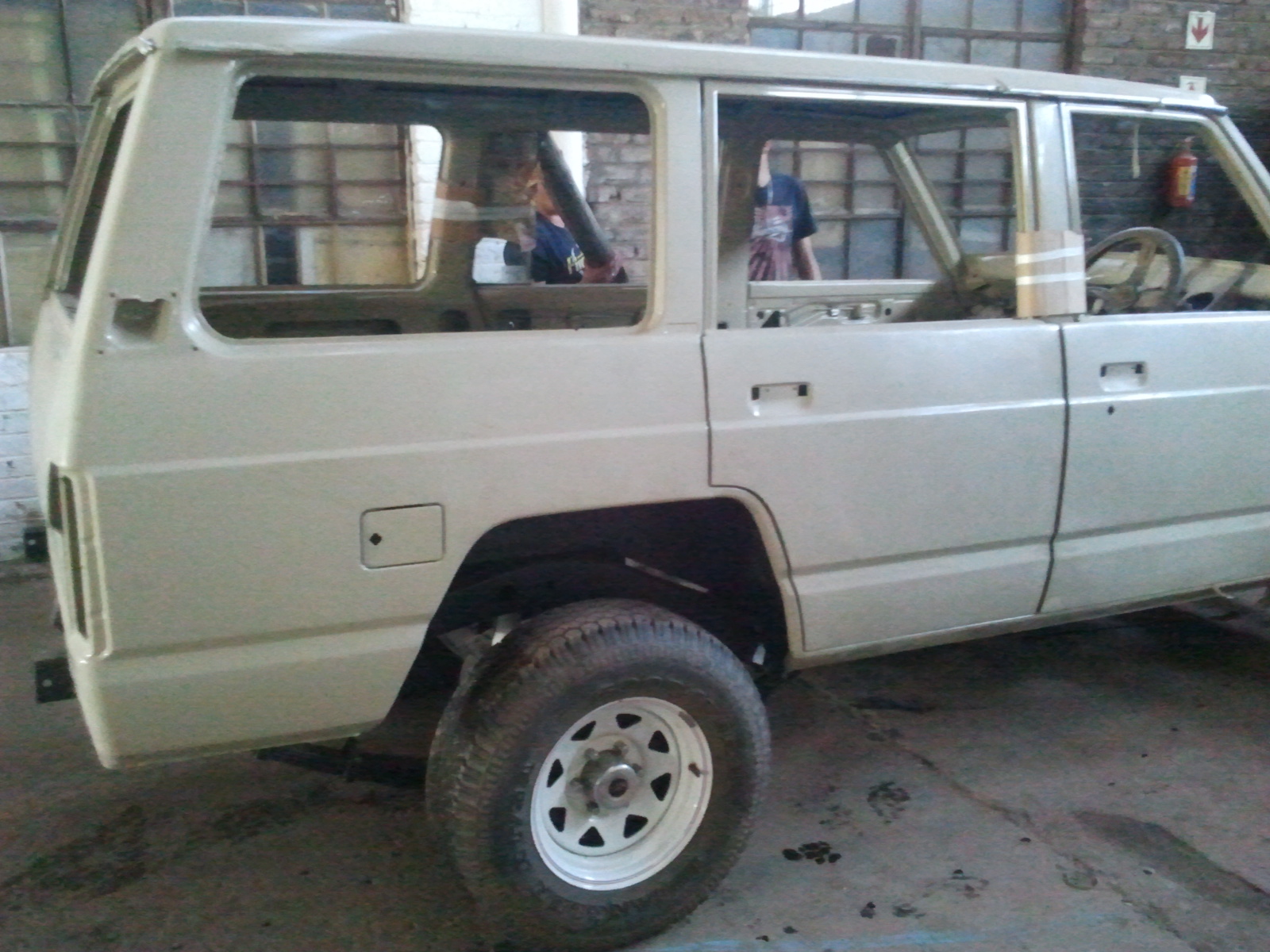

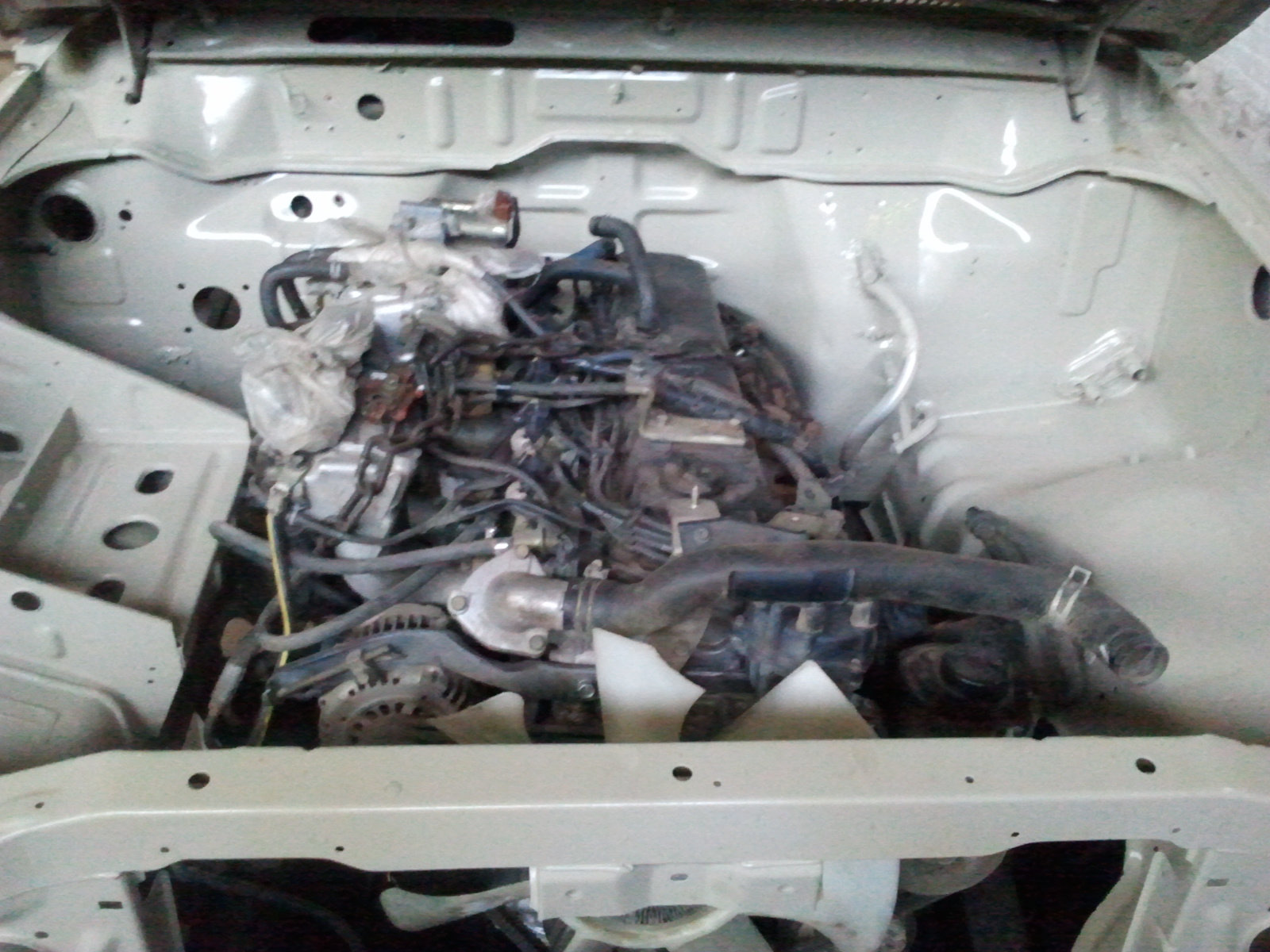

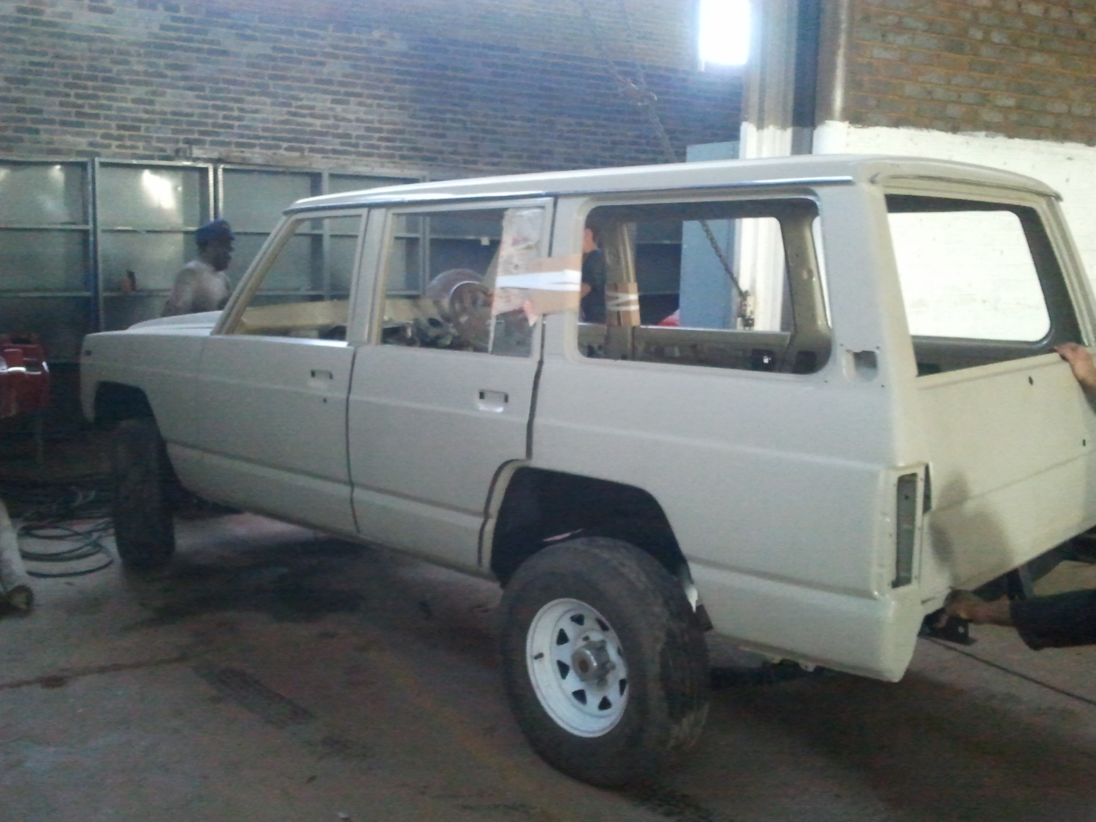

Die finale pas van die bakwerk op die onderstel gaan nou gedoen word en ou gate toegemaak en nuwe gate oopgemaak word vir die ratkas om te pas. Die 4.5 lê die voorkant redelik vol...
Terug op die onderstel
2011-09-07 16.09.45.jpg (573.1 KiB) Viewed 2473 times
15" wiele gaan met 17" wiele van die GRX vervang word
2011-09-07 16.11.28.jpg (537.93 KiB) Viewed 2473 times
4.5 in sy nuwe tuiste.
2011-09-07 16.13.13.jpg (560.68 KiB) Viewed 2473 times

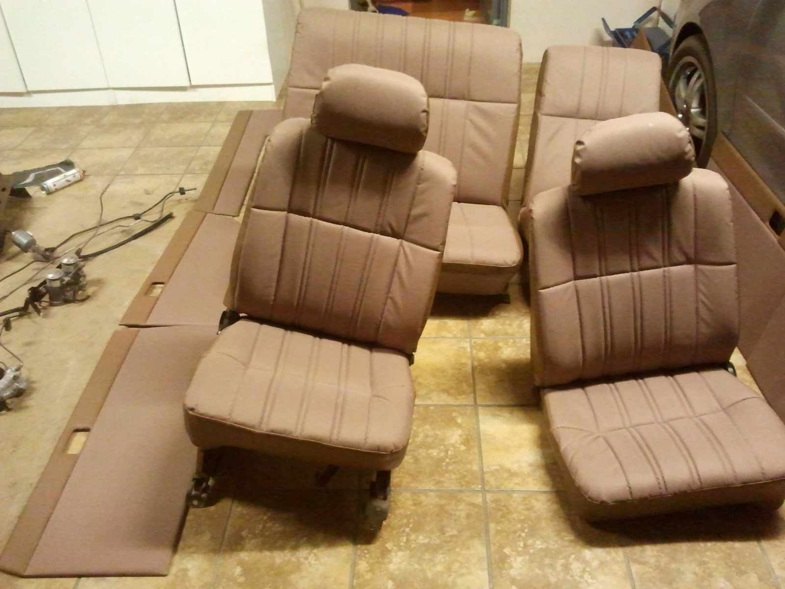

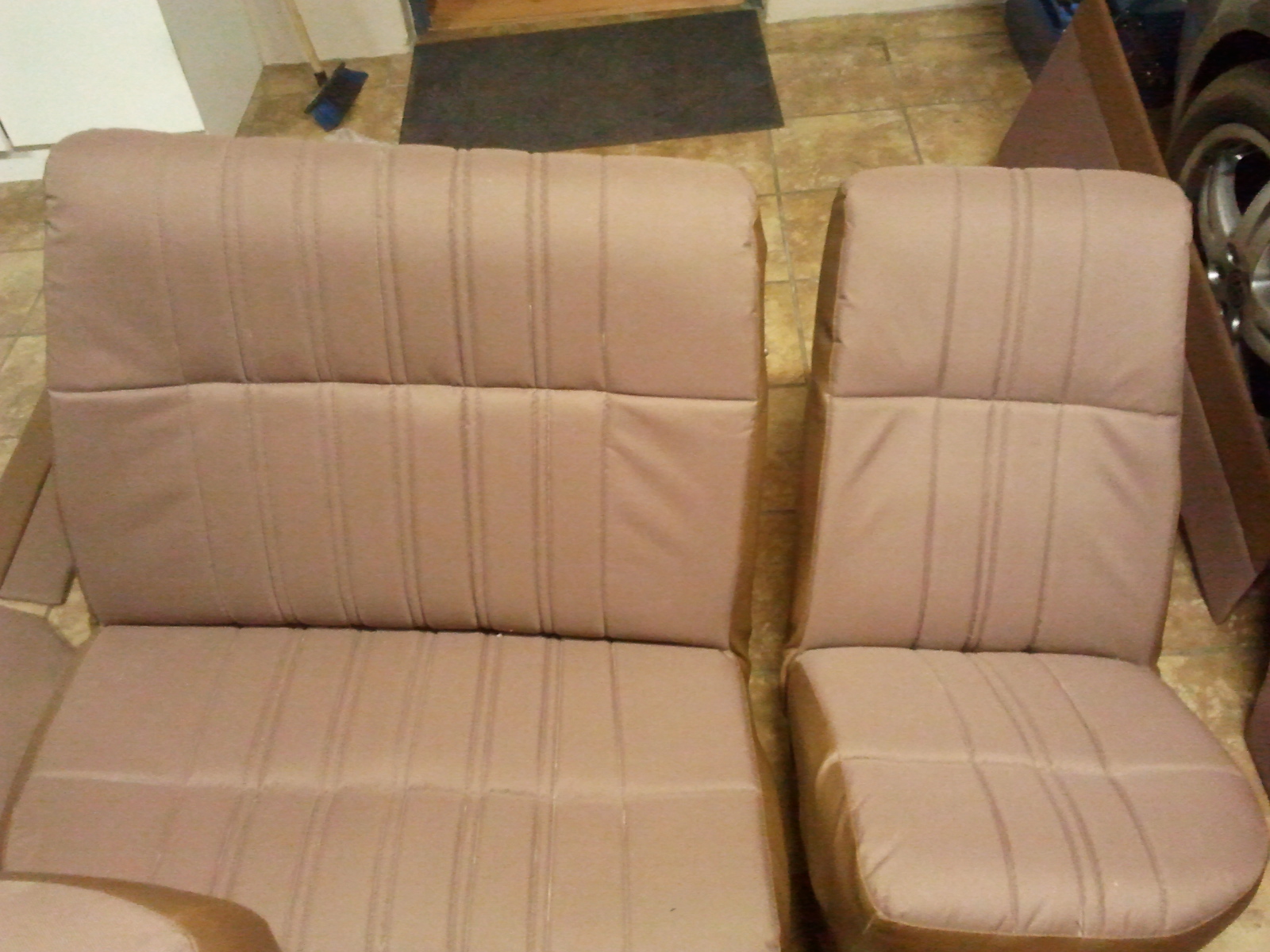

Die sitplekke en deurpanele is ook al oorgetrek...
Voor sitplekke
Voor sitplekke
2011-08-22 18.40.12.jpg (582.07 KiB) Viewed 2473 times
Agter sitplekke
Agter sitplekke
2011-08-22 18.40.30.jpg (588.6 KiB) Viewed 2473 times

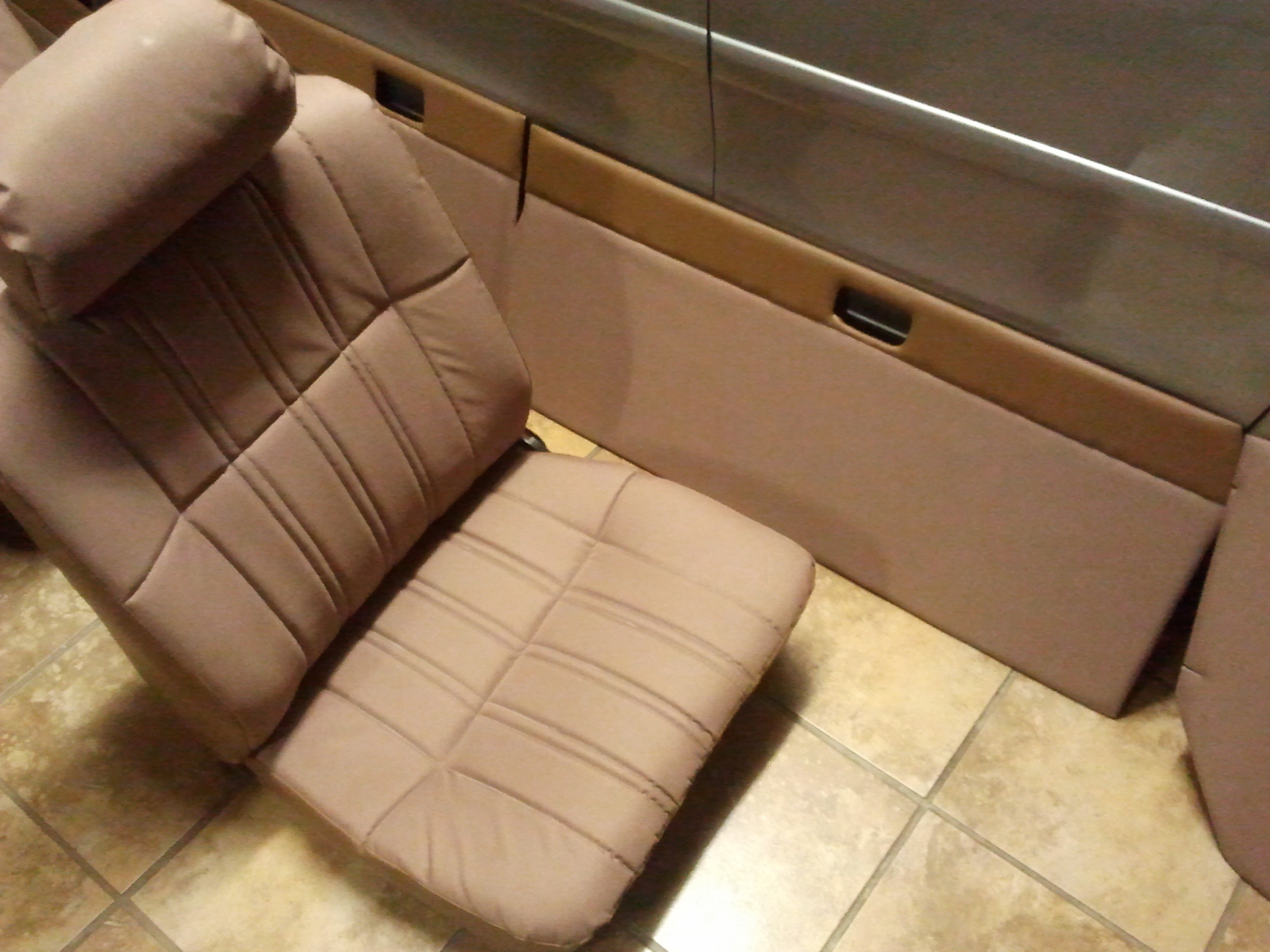

Voor sitplek met deurpaneel.
2011-08-22 18.40.37.jpg (614.36 KiB) Viewed 2473 times
Posts: 6171
Has thanked: 1141 times
Been thanked: 1049 times
Re: My brand new 1984 Patrol
Mooi Sias
Wat se materiaal het jy gebruik vir die sitplekke?
Sias
Posts: 245
Joined: 14 Jul 2009 10:36
Full Name: Sias le Roux
Nickname: Sias
Home Town: Potchefstroom
Current 4x4: None (for now)
Location: Potchefstroom
Been thanked: 5 times
Post by Sias »
Peter, dis 'n tipe "canvas". Dit kan nie rek nie, dis hoekom die sitplekke bietjie pofferig lyk.
Dit lyk baie mooi!!
Posts: 6171
Net wat ek ook sou doen :thumbup:

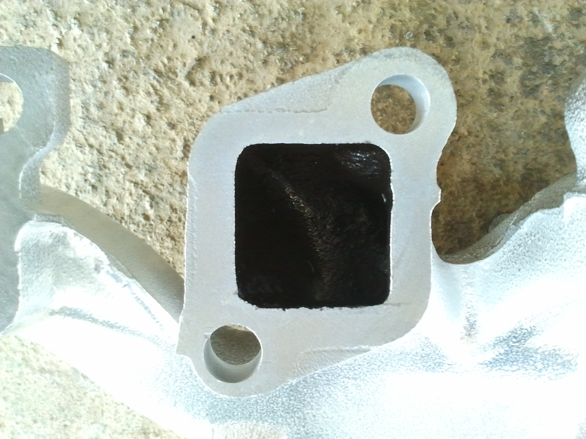

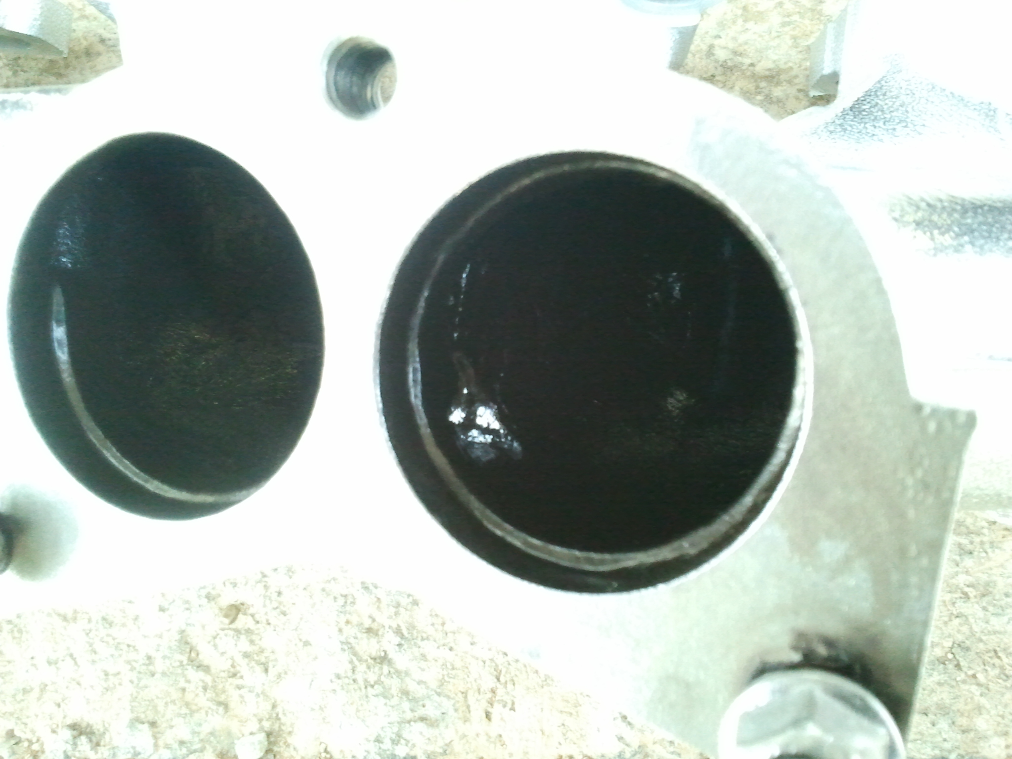

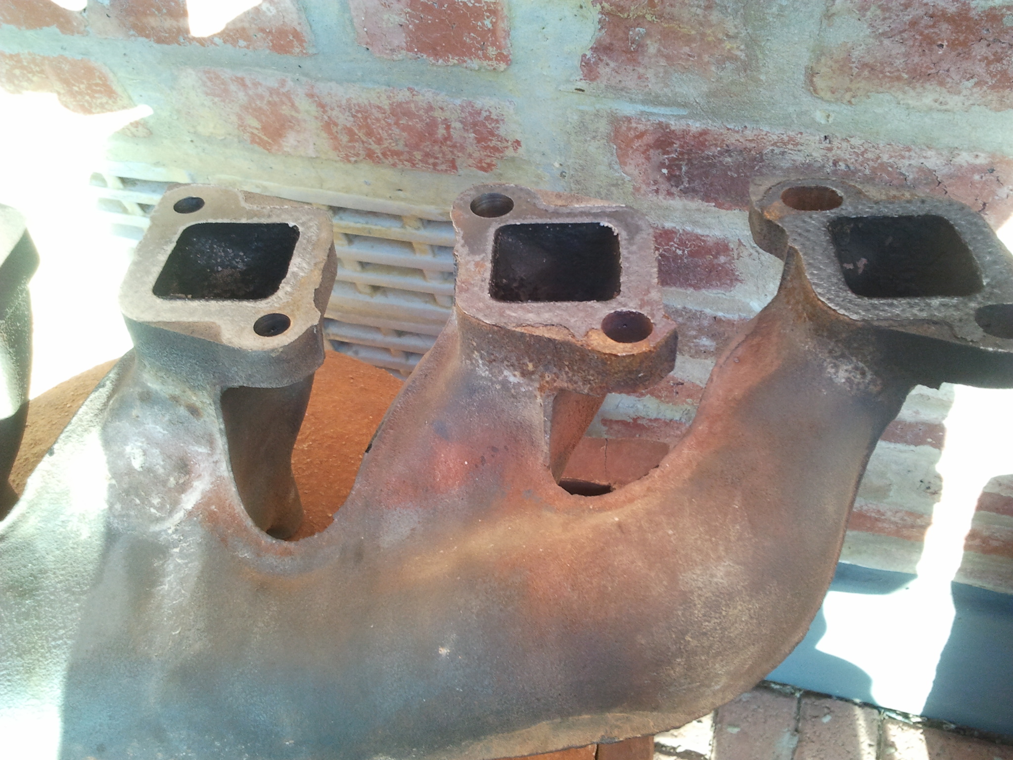

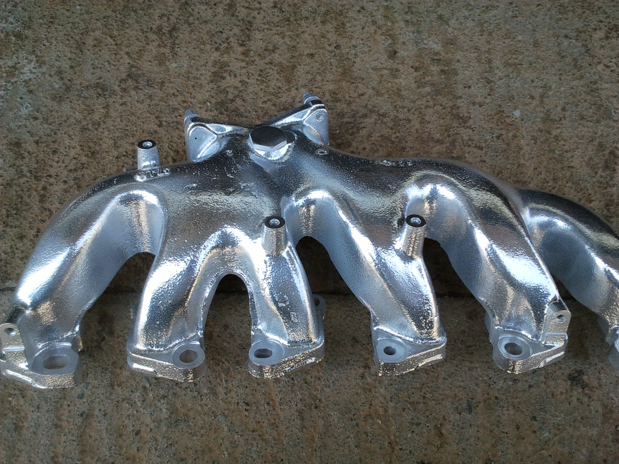

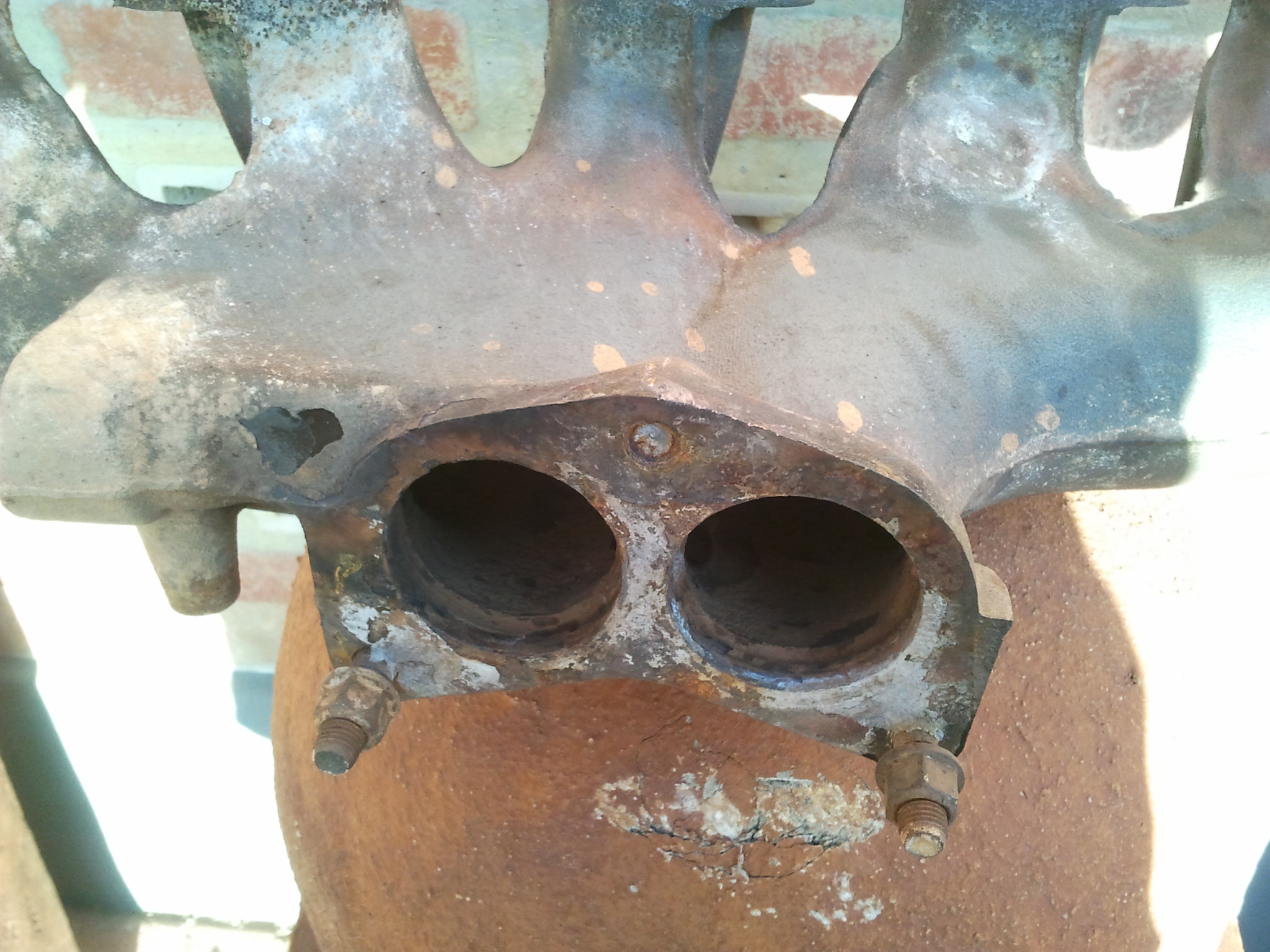

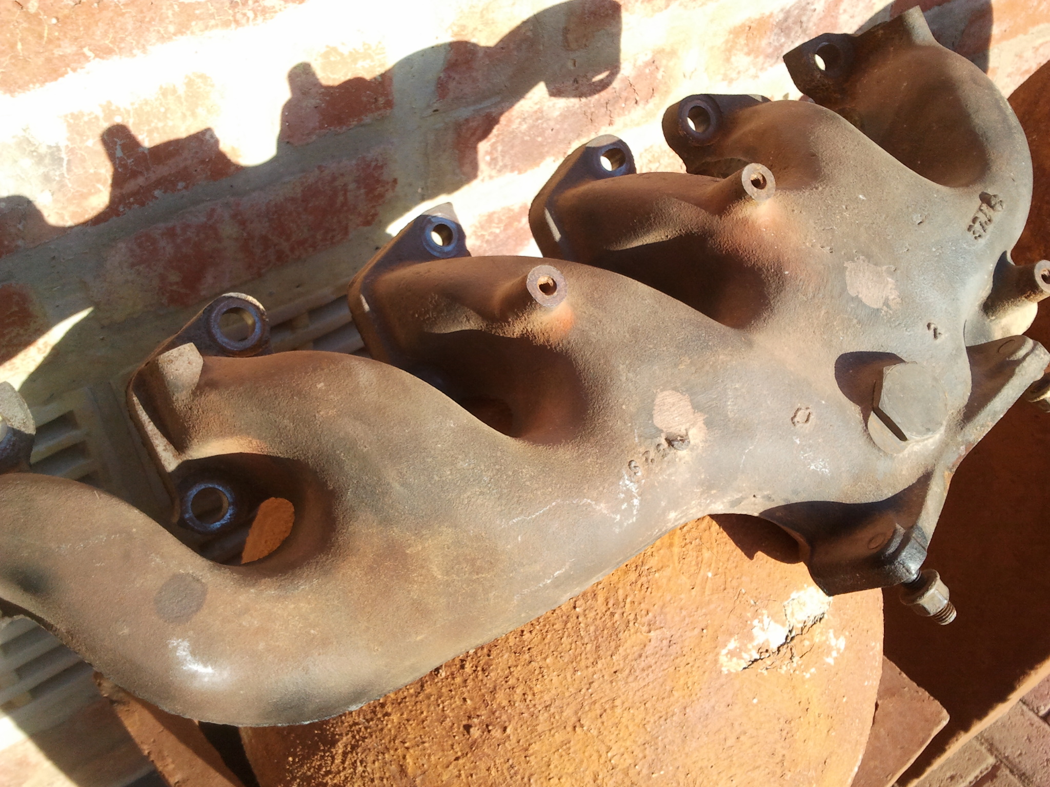

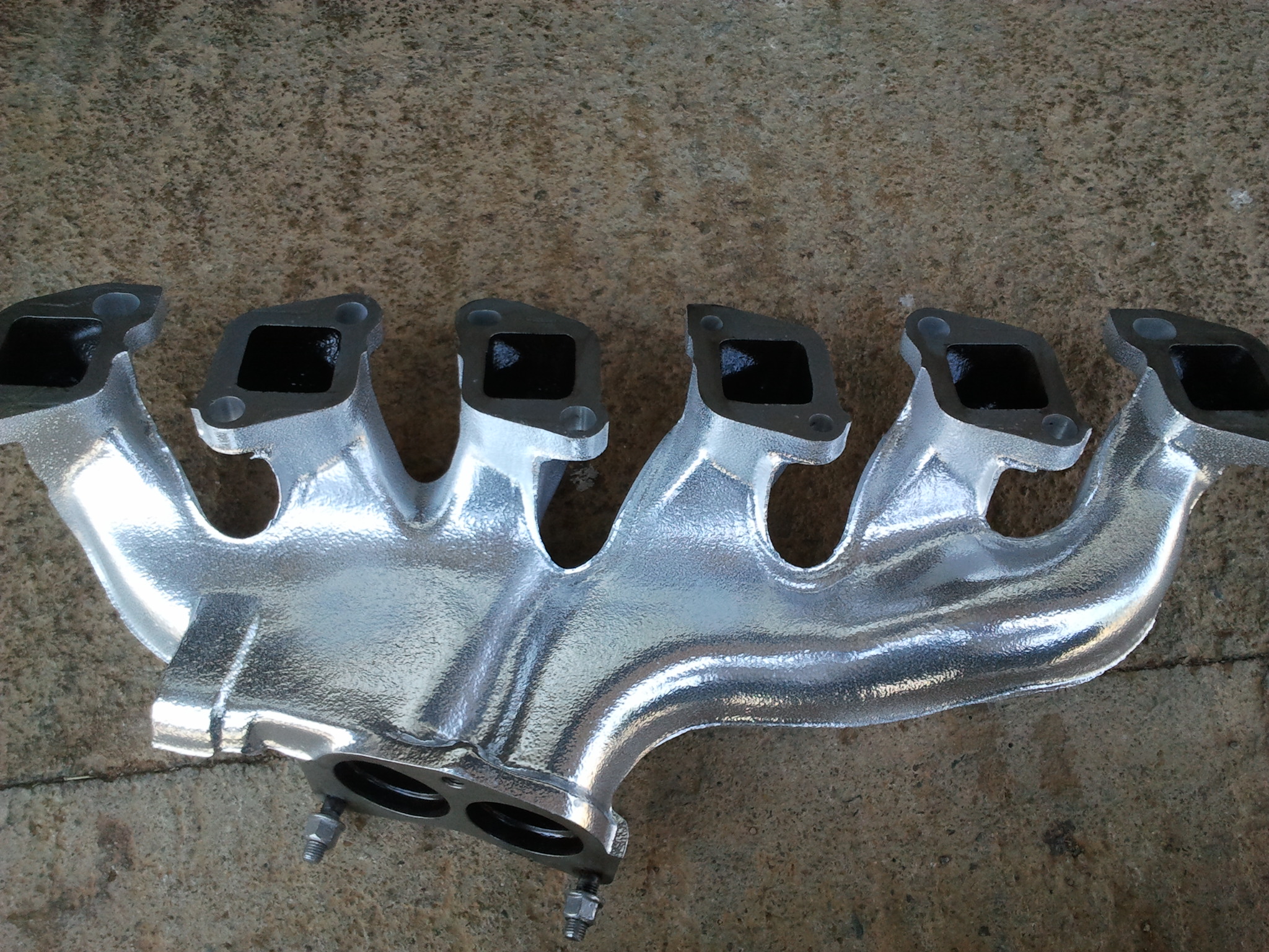

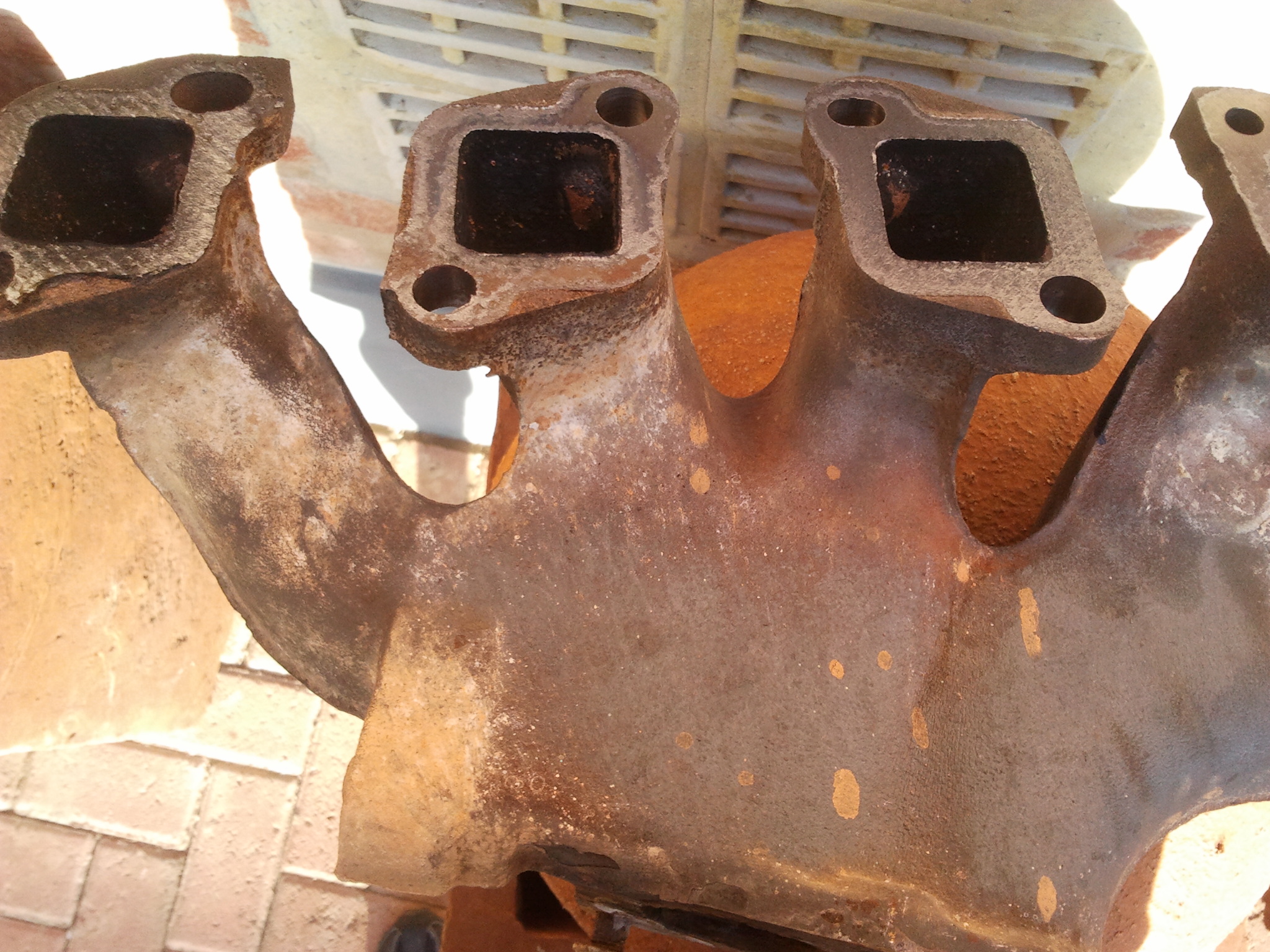

Die exhaust manifold is terug van Powerkote af - R2340-00 later!
Voor
Voor
2011-09-21 17.09.00.jpg (968.03 KiB) Viewed 2448 times
Na..
Na..
2011-09-28 12.03.35.jpg (998.85 KiB) Viewed 2448 times
Voor
Voor
2011-09-21 17.09.33.jpg (1019.18 KiB) Viewed 2448 times
Na
Na
2011-09-28 12.03.57.jpg (991.25 KiB) Viewed 2448 times
Voor
Voor
2011-09-21 17.09.43.jpg (943.44 KiB) Viewed 2448 times
2011-09-28 12.04.12.jpg (835.76 KiB) Viewed 2448 times
Voor
Voor
2011-09-21 17.09.56.jpg (971.65 KiB) Viewed 2448 times
Na
Na
2011-09-28 12.04.39.jpg (980.1 KiB) Viewed 2448 times
