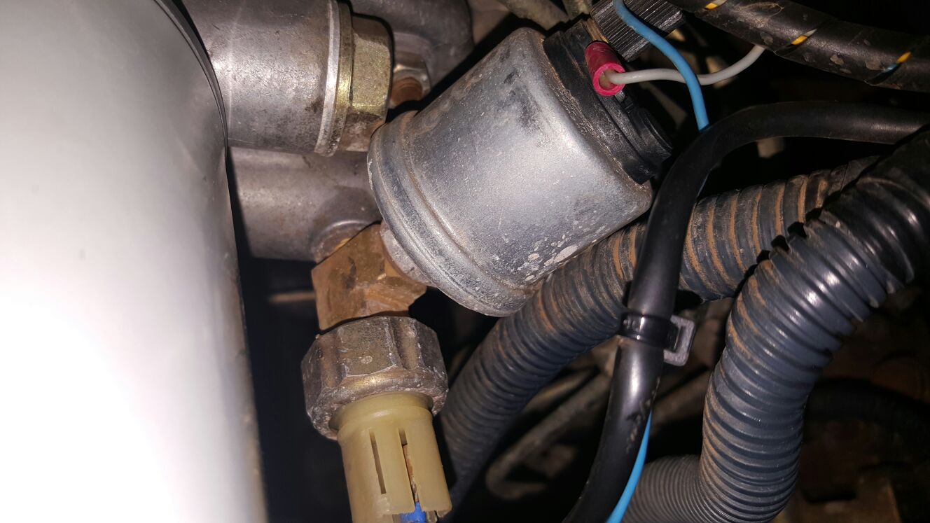

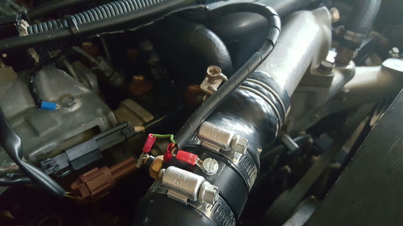

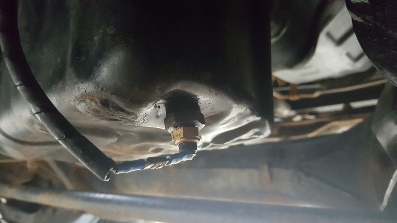

Hier is hoe my setup lyk
- Water level, water temp
- IMG-20160115-WA0016.jpg (100.47 KiB) Viewed 3940 times
- Oil pressure met T piece
- IMG-20160115-WA0017.jpg (123.19 KiB) Viewed 3940 times
- Sump plug, oil temp
- IMG-20160115-WA0015.jpg (81.49 KiB) Viewed 3940 times

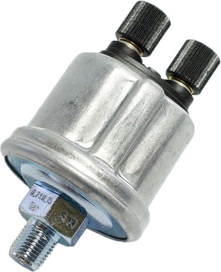

Ek sal die olie temp maar vir eers los.Michael wrote:Fanus as jy olie temp wil meet moet jy ongelukkig die olie uit tap, want daar kom n adapter in die plek van die sump prop en dan skroef die temp sender daar in.
Die olie druk twee opsies. Of jy kry n olie sender wat byde druk meet asook die lighie op die dash af sit, of jy moet n T piece kry en die sender daar sit.
Het hierdie olie druk sender (nie seker of myne 5bar of 10 bar is nie): Sal ek 'n t-piece moet kry om dit te fit, of net as ek dit wil koppel met dash olie lig?
(Hierdie een: http://www.madman.co.za/index.php/produ ... street-tee ?)
Die "coolant adapter kit" wat gebruik word om coolant temp te meet, wat is die korrekte diameter, 32-35-38-42-of 50? (is nie nou naby voertuig om te meet nie). http://www.madman.co.za/index.php/produ ... y/adapters
Dit sal saam met hierdie sender gebruik word: http://www.madman.co.za/index.php/produ ... -deg-c-vdo
Watse coolant/water level sender is die korrekte een: http://www.madman.co.za/index.php/produ ... -detectors ?
Is daar enige ander fittings of adaptors wat ek sal nodig kry?

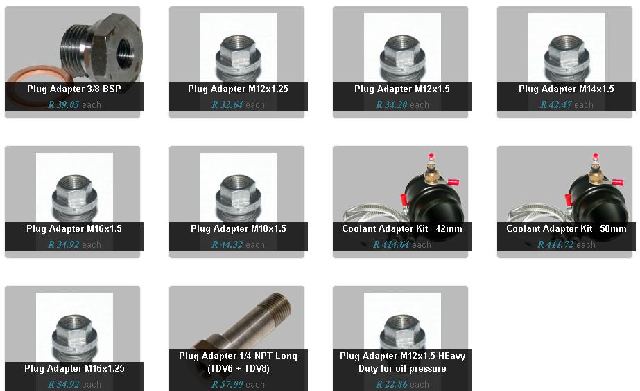

Indien ek die olie temp sender solank wil koop, wat se sump adaptor is die korrekte een?
- plug adaptors.JPG (64.02 KiB) Viewed 3932 times

Fanus, die oil pressure sender moet die 10bar een wees
Die sump plug adaptor is dieselfde as die cruiser 4.2 sin, so kyk onder die cruiser Madman kit watse een hy gebruik.
Jy sal moet jou top radiator hose meet om te sien watse een jy moet koop, ek het geraai en toe koop ek doe verkeerde een

ok, dankie. DIs die M12 x 1.25.Michael wrote:Fanus, die oil pressure sender moet die 10bar een wees
- Been thanked: 432 times
Re: Madman / Landy on line
Fanus, die sender moet n 10bar wees omrede jou presure oor 5bar gaan as die olie koud is en dan kan die Madman die pressure nie meer lees nie.
So ver ek weet kan die Madman beide die 5bar en 10bar vat, mens moet net in sy settings stel watse een jy het.
