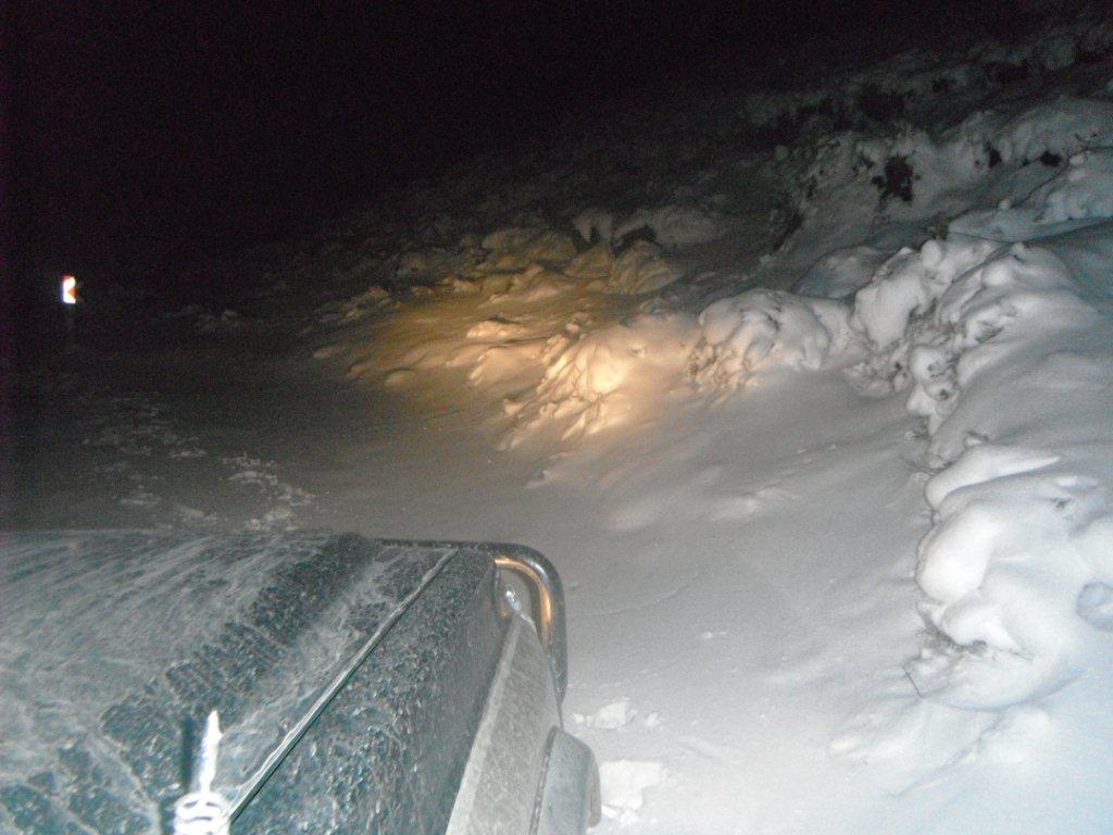

Ek het my mudflaps juis verloor agv die 33" bande - reverse in gras en dan een nag se gespook in die sneeu.
Waar is Duckitt? Het jy nie een of ander slim plan met die mudflaps gemaak nie?

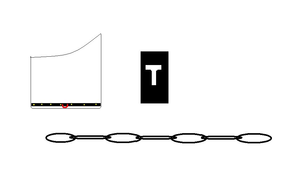

Maar daar is 'n patent wat Oompi 'n eeu of wat gelede op een vanni web blaaije geplak het -- Daai pizzi is doot so hettie weer die prentjie nie - maar die beginsel werk so:
oneraan jou mudflap maak jy dun ketting vas [smal strokie flat bar met "eyelett" inni middel -- dan, onner jou baampir sny jy "T" vormige slooitjie in - Nou, haak jy daai kettingkie ini T sloot in [sit 'n knop aan sy end sodat hy nie uittrek nie -- en waar jy ROF rof gaan of reverse, trek jy daai flap op met die ketting so hoog jy wil [omtrent waterpas] en haak net die ketting in die T sloot
[sal IEMAND wat KAN teken die ding teken asb ????]

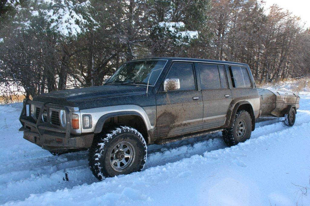

Re: My nuwe speelding

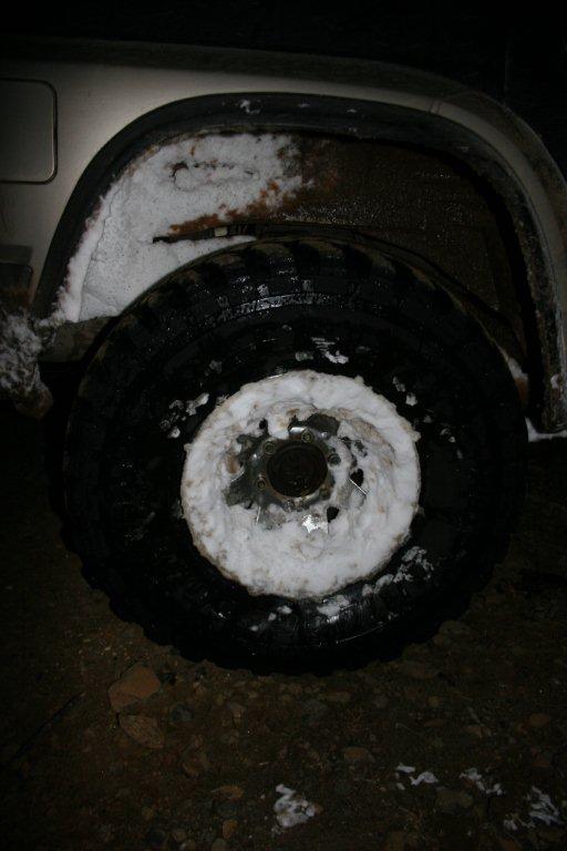

Kyk na die verskil tussen my L en r, die fotos is minder as 'n uur uitmekaar geneem, en die R foto na die L foto.
sonder mudflap voor: (Links is my voorste modderskerm weg en regs is my agterste modderskerm weg)
Met mudflap voor: En ook om te wys die plastiek fenders om die modderskerm werk ook: Halfpad deur die vakansie toe die geld vir petrol op is :) Lundean's nek pas 23:00 08-08-2012

dis die neukery -- ek kan die goed "uitdink" maar nie teken nie -- en dus ook nie maak nie - en ook nie patent nie -- en da kom anner d**** w***** en p[leg met my planne [soos daai vent wat die kit inni flap gepak het .. en paar anner
maar hirri ene .. ? Jy kan maar maak
Dink tog ek moet vir P C ompraat om paar te maak ???

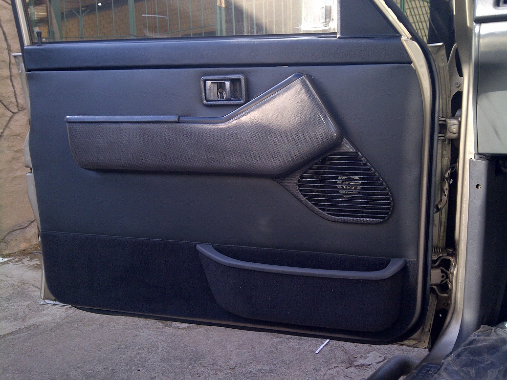

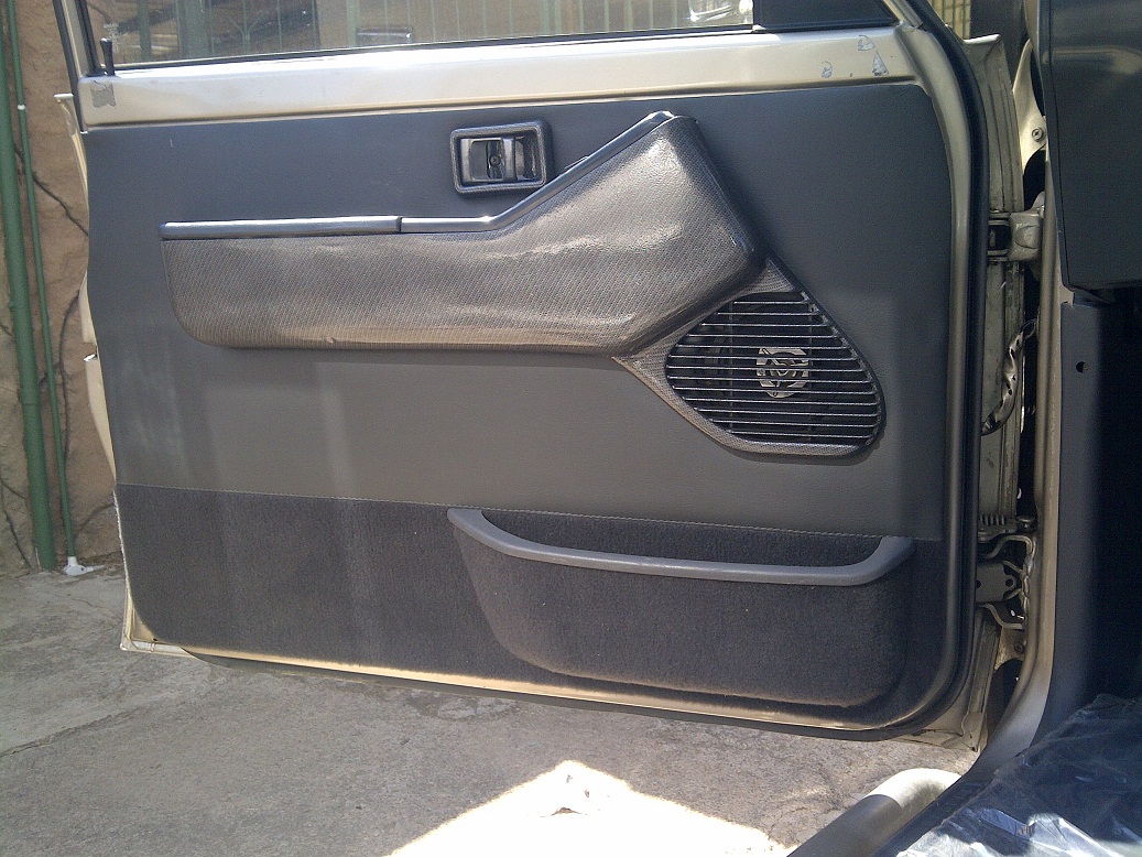

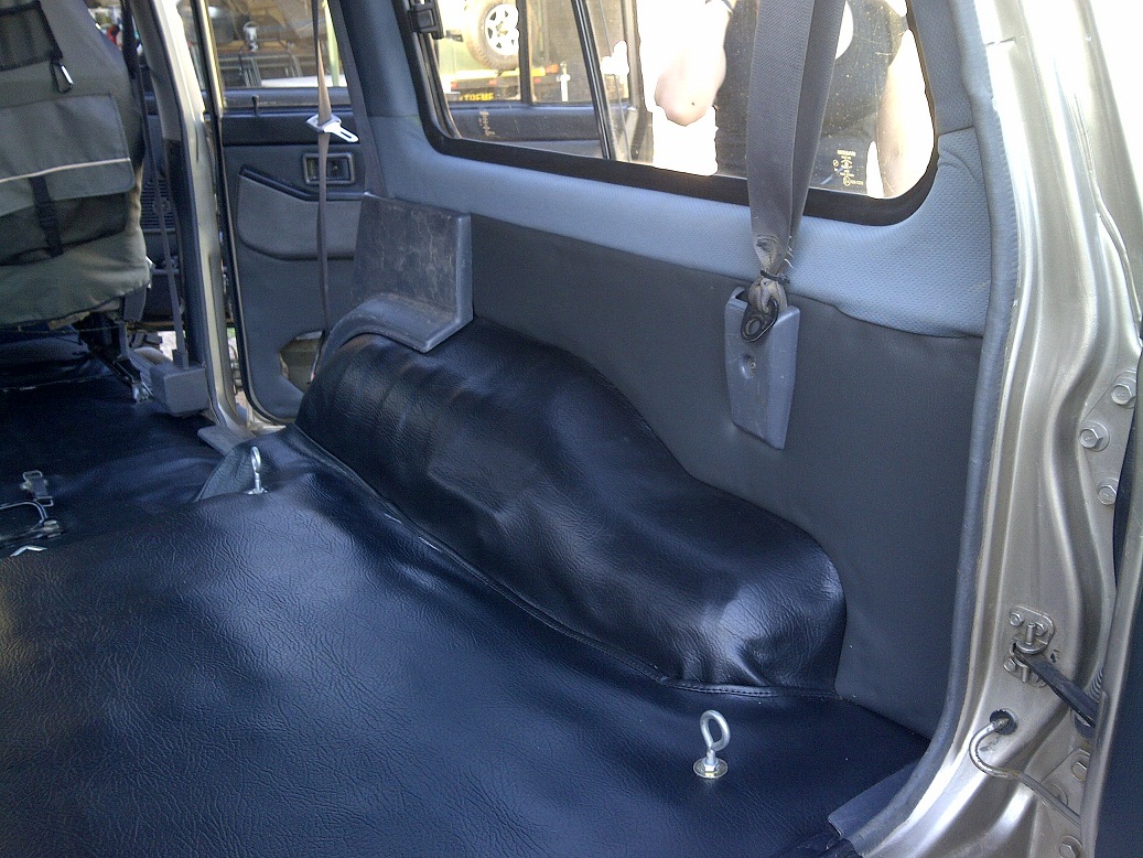

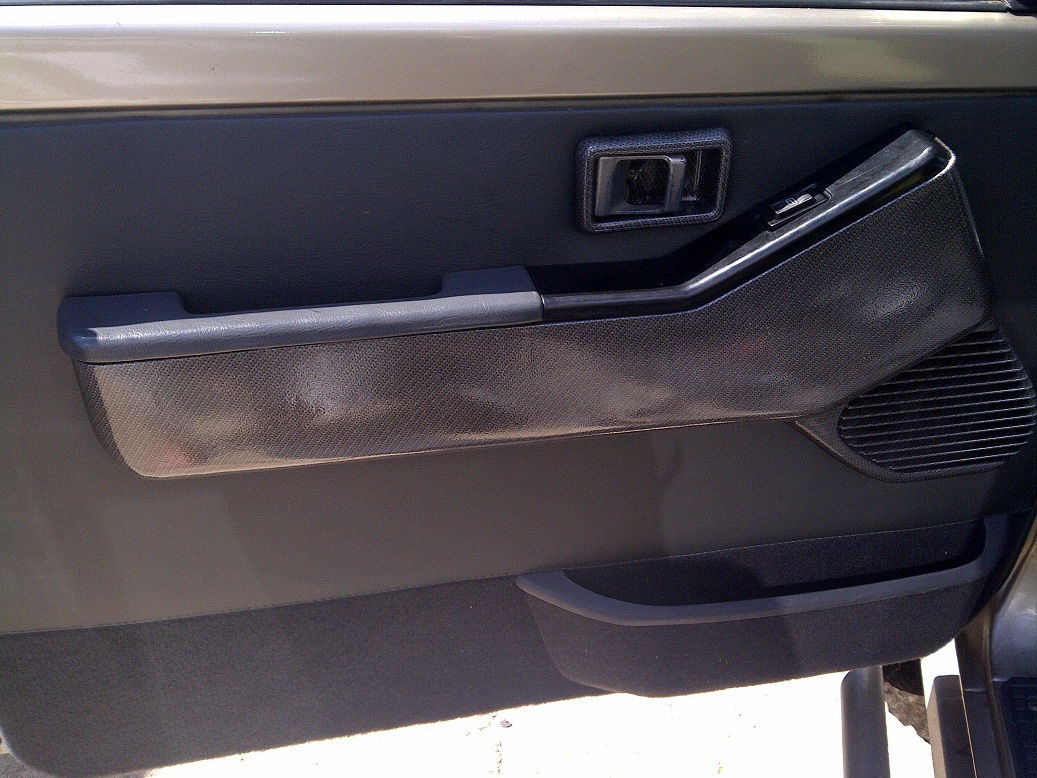

Beplanning was om binnekant klaar te maak, maar soos altyd het daar iets voorgeval en het die tyd my alweer ingehaal
MAAR, daar was darem vordering, die deure is almal klaar net so bietjie gom hier en daar, al die "los" panele agter is gefit - so dis basies die console tussen die voorste sitpleke en rondom die ratte en dan die sitplekke - behoort dit gedurende die week klaar te kry
Die elektriese fensters werk 100% en het ook die klank stelsel opgekoppel en DAMN nie te sleg nie hy kan darem so bietjie geraas maak
- 001.jpg (371.86 KiB) Viewed 2069 times
- 002.jpg (315.35 KiB) Viewed 2069 times
- 003.jpg (342.86 KiB) Viewed 2069 times
- 004.jpg (339.98 KiB) Viewed 2069 times

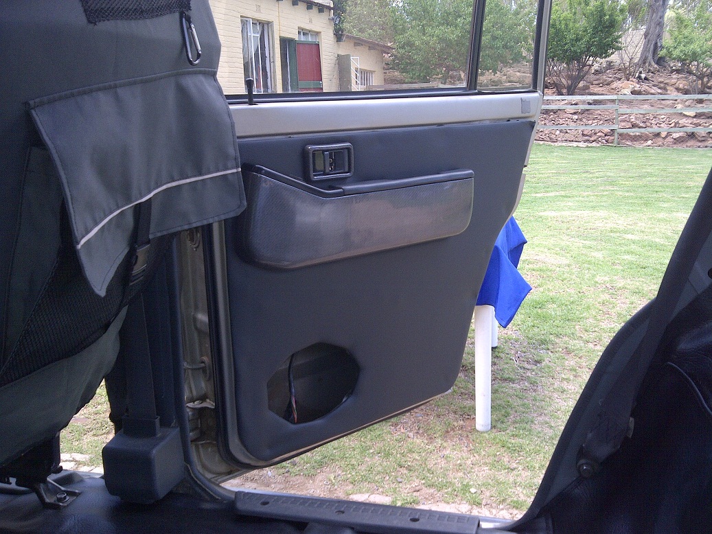

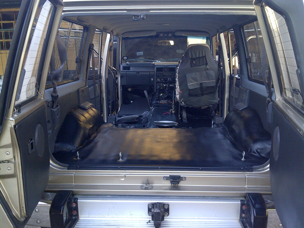

Moet se die agterste "plastiek" wat nie -oorgedoen- is nie steek nou baeie sleg af, so sal maar sodra daar weer paa sente los is dit ook maar laat oordoen.
- 006.jpg (366.8 KiB) Viewed 2069 times
- 008.jpg (342.91 KiB) Viewed 2069 times
