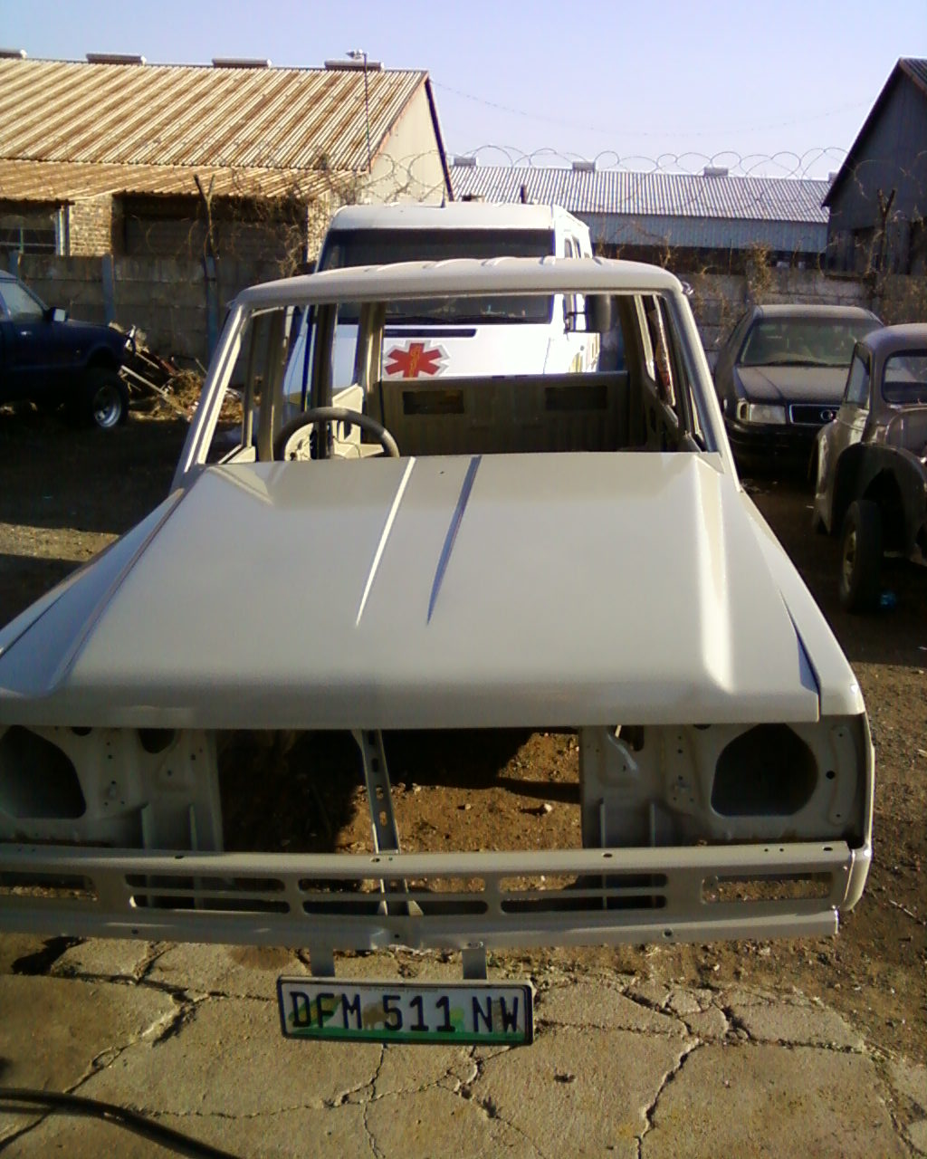

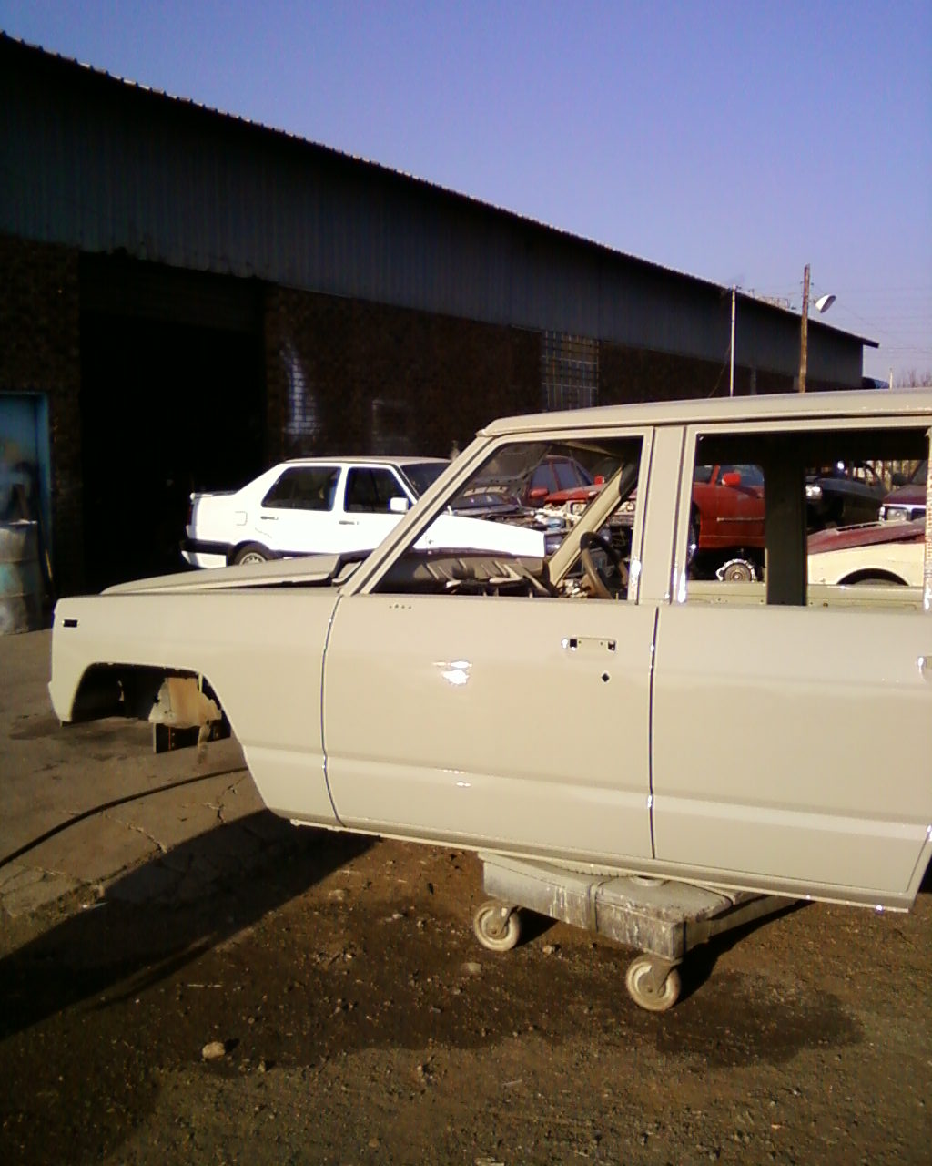

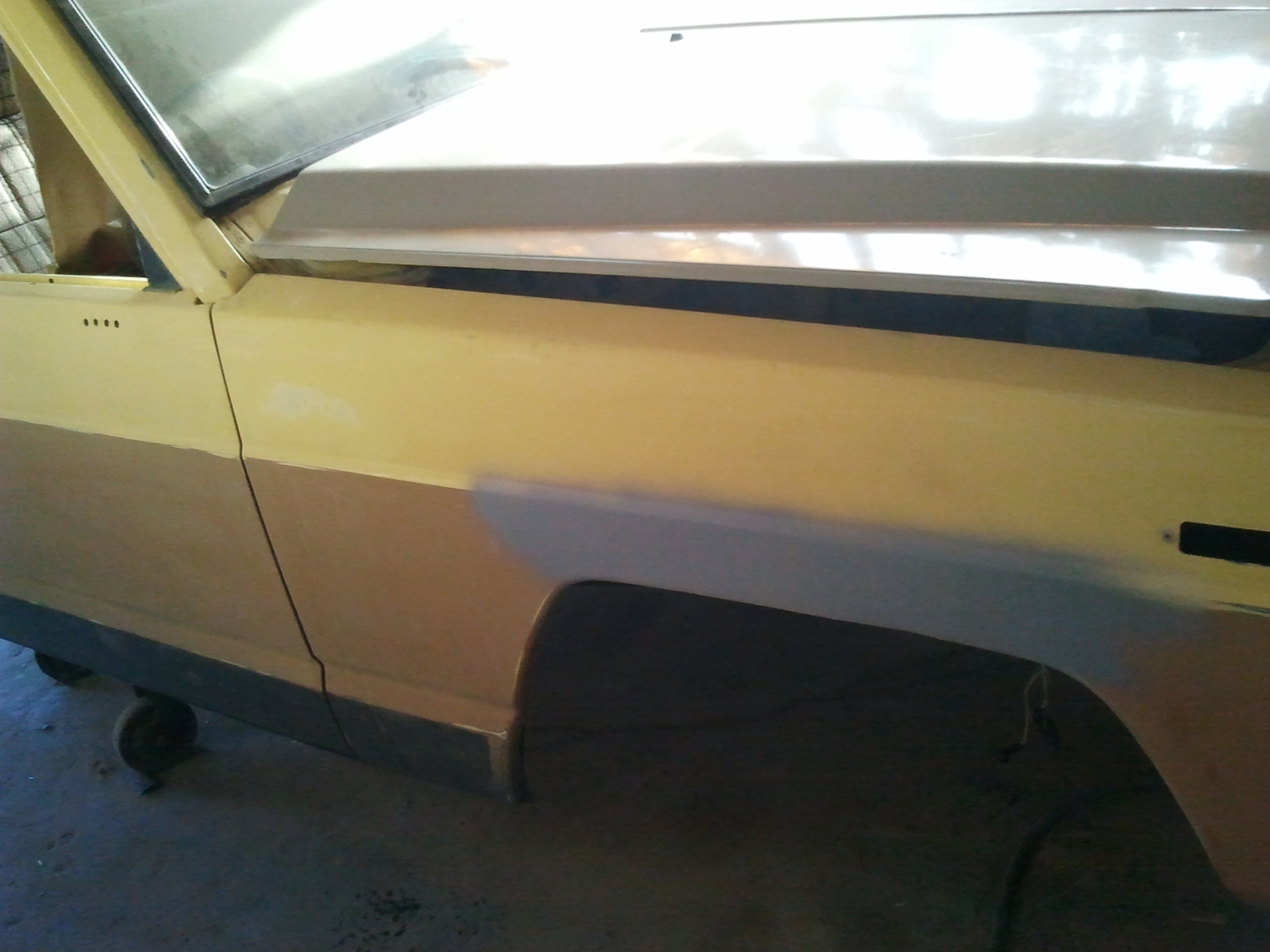

Dalk weer 'n bietjie terugvoer...
Die bakwerk is byna klaar geverf en die onderstel is gesandblast en kry vandag sy laag verf. Die suspensie gaan in hierdie week gedoen word en die sitplekke en deurpanele is by die stoffeerders. Hy gaan nou nog 'n laaste laag kry en dan gepolish word, maar dis hoe hy nou lyk... Ek sal die onderstel se voor en na fotos more opsit.

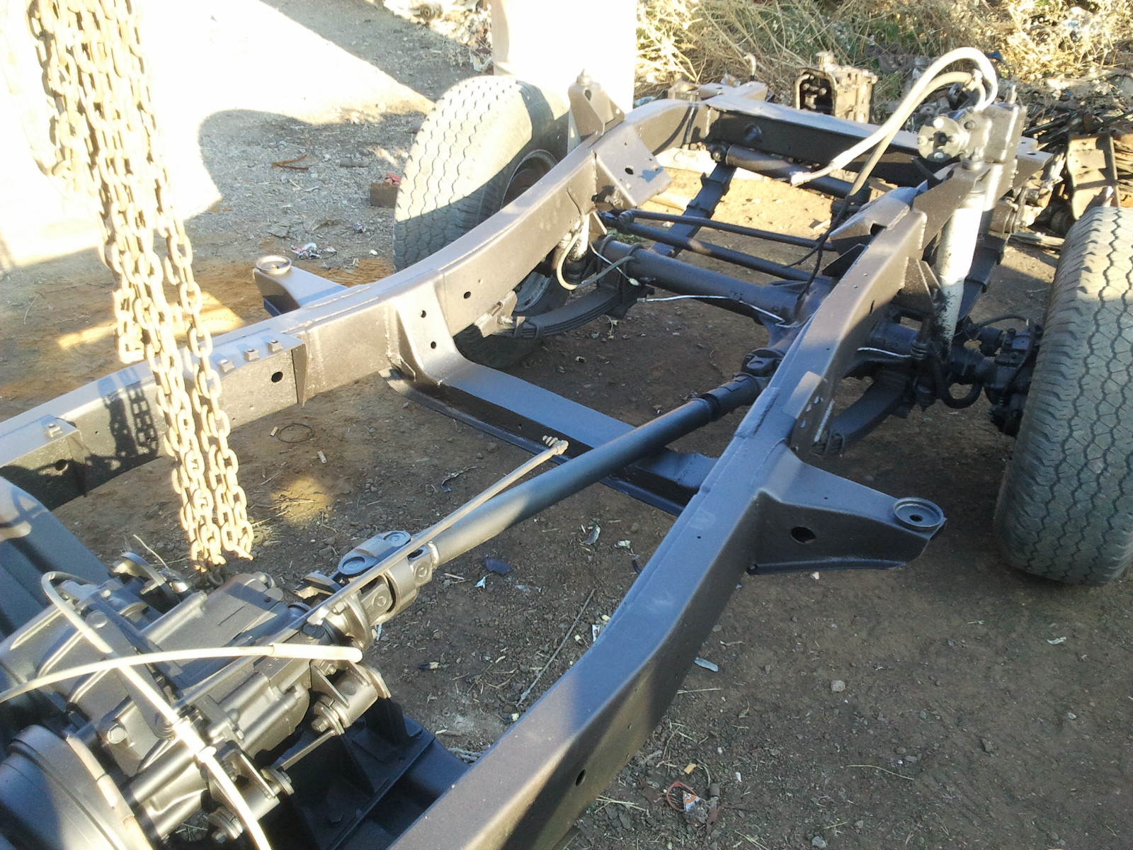

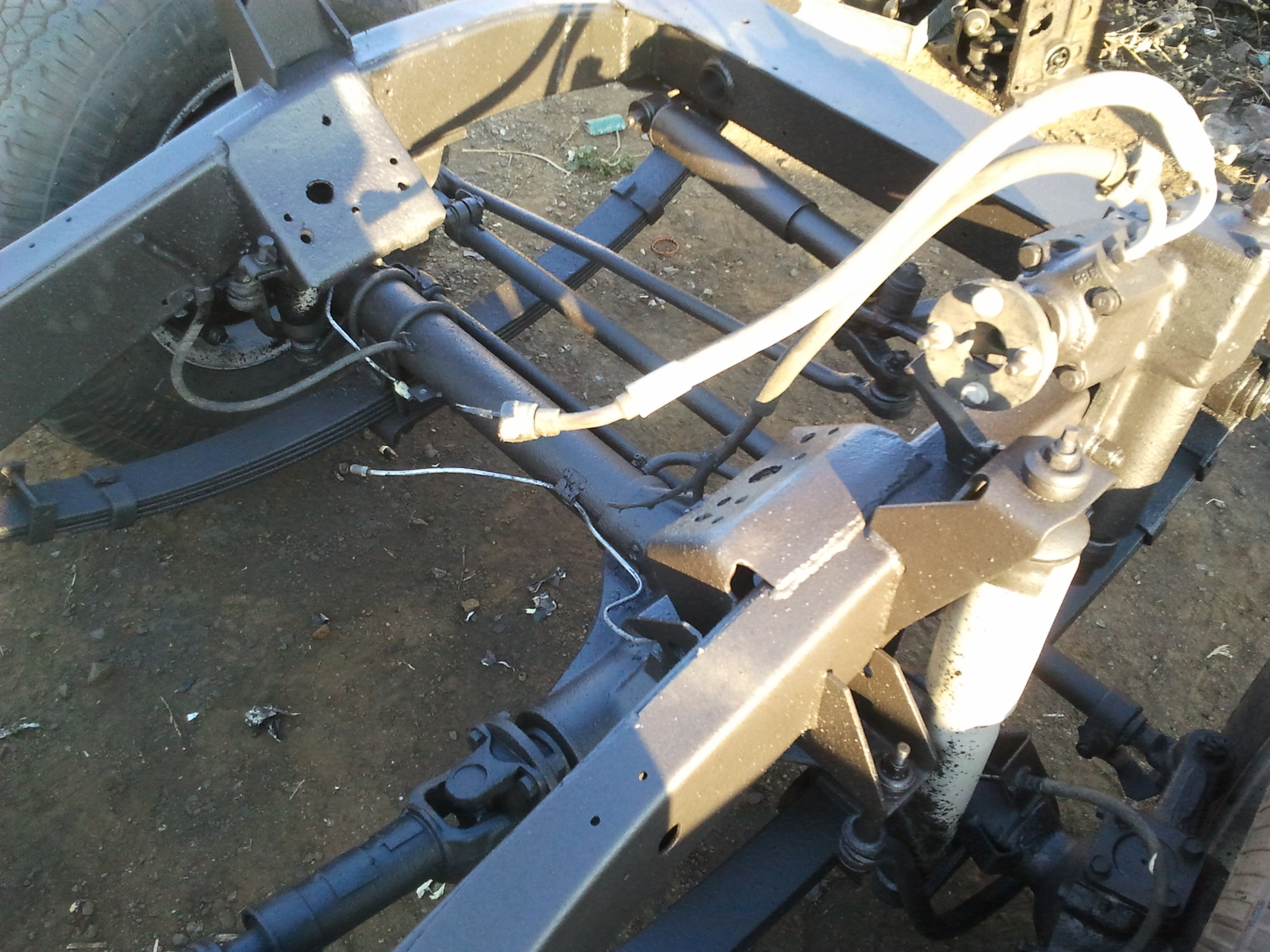

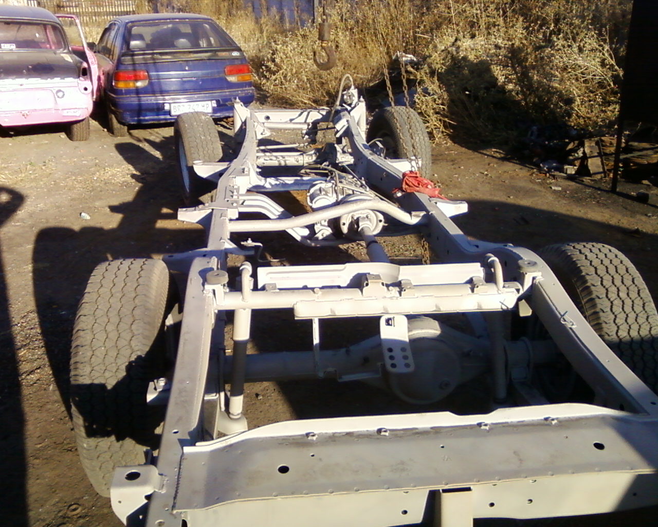

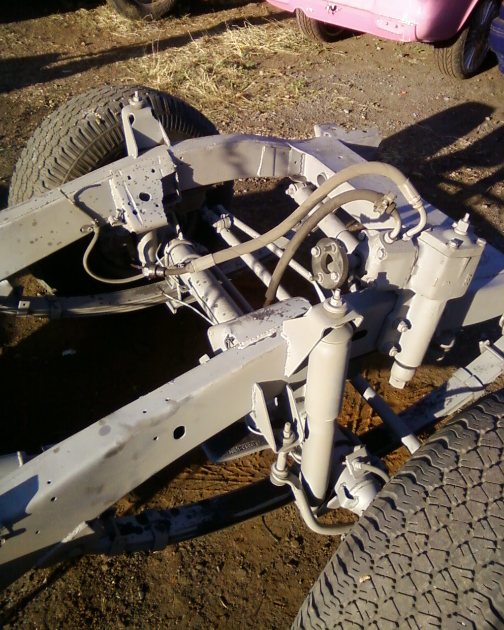

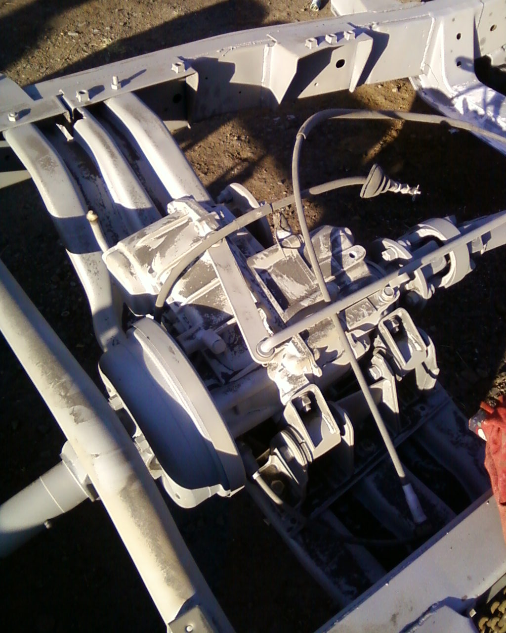

Die onderstel na sandblasting:
Onderstel nadat dit 'n laag "edge primer" en stone-chip gekry het...

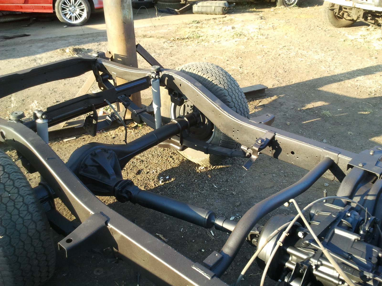

Vandag is dit die suspensie wat vervang word met 'n splinternuwe Ironman stelsel van voor tot agter.- Peter Connan

Re: My brand new 1984 Patrol
Sias daai voorste propshaft lyk darem baie naby aan die chassis cross-member, gaan hy nie raak as jy hom nog lig nie?
Voorspoed, dit lyk mooi so ver.
Peter, ek gaan die bakwerk met 30mm lig en dan groter wiele opsit. Ek dink nie dit gaan die propshaft se hoek affekteer nie. Wat wel 'n probleem gaan wees, is as die nuwe suspensie die onderstel oplig. Ek sal bietjie oplet daarna en plan maak as dit so is soos jy voorspel.
Peter, wat ons ook vergeet het, is dat die enjin, ratkas en die bakwerk ook nog moet opkom en dit sal die hele storie weer platdruk, so die propshaft sal dan weer baie spasie hê. Met die nuwe suspensie sit die propshaft nou heeltemal teen die crossmember. Moet sê dit lyk nogal heel spoggerig met die nuwe skokbrekers en bushes.
Sias jy moet onthou:
Wanneer jy ry, beweeg die suspenion. Jy moet die kar aan sy voorste bumper kan optel sodat die wiele in die lug hang en die skokbrekers op hulle heel langste is (maak die vere se swivel shackles los sodat die skokbrekers heel uitgerek is), sonder dat daai propshaft raak. Anders gaan hy raak as jy oor 'n hobbel ry, en dit sal onder daardie omstandighede heel waarskynlik die einde van daai propshaft beteken.
Het jy al gesien hoe lyk dit as 'n propshaft op 'n obstacle breek? Mense gaan dood daarvan.
- Stefan
Hierdie maak nie heeltemal vir my sin nie, en my vraag is slegs om my nuuskierigheid te bevredig.
Is die onderstel engsins gemodifiseer? Indien nie, sal alle '84 safaris mos dieselfde konfigurasie hê?
Stefan, ek kan nie sien dat die onderstel verander is nie. Die vorige eienaar het wel 'n ander ratkas ingesit wat langer as die ou een was. Die rathefboom in die kar het met omtrent 20cm agtertoe geskuif. Peter is dalk reg dat die propshafts dalk langer gemaak is omdat iets geskuif is. Ek sal dalk daardie crossmember bietjie moet verander om alles te maak pas.
