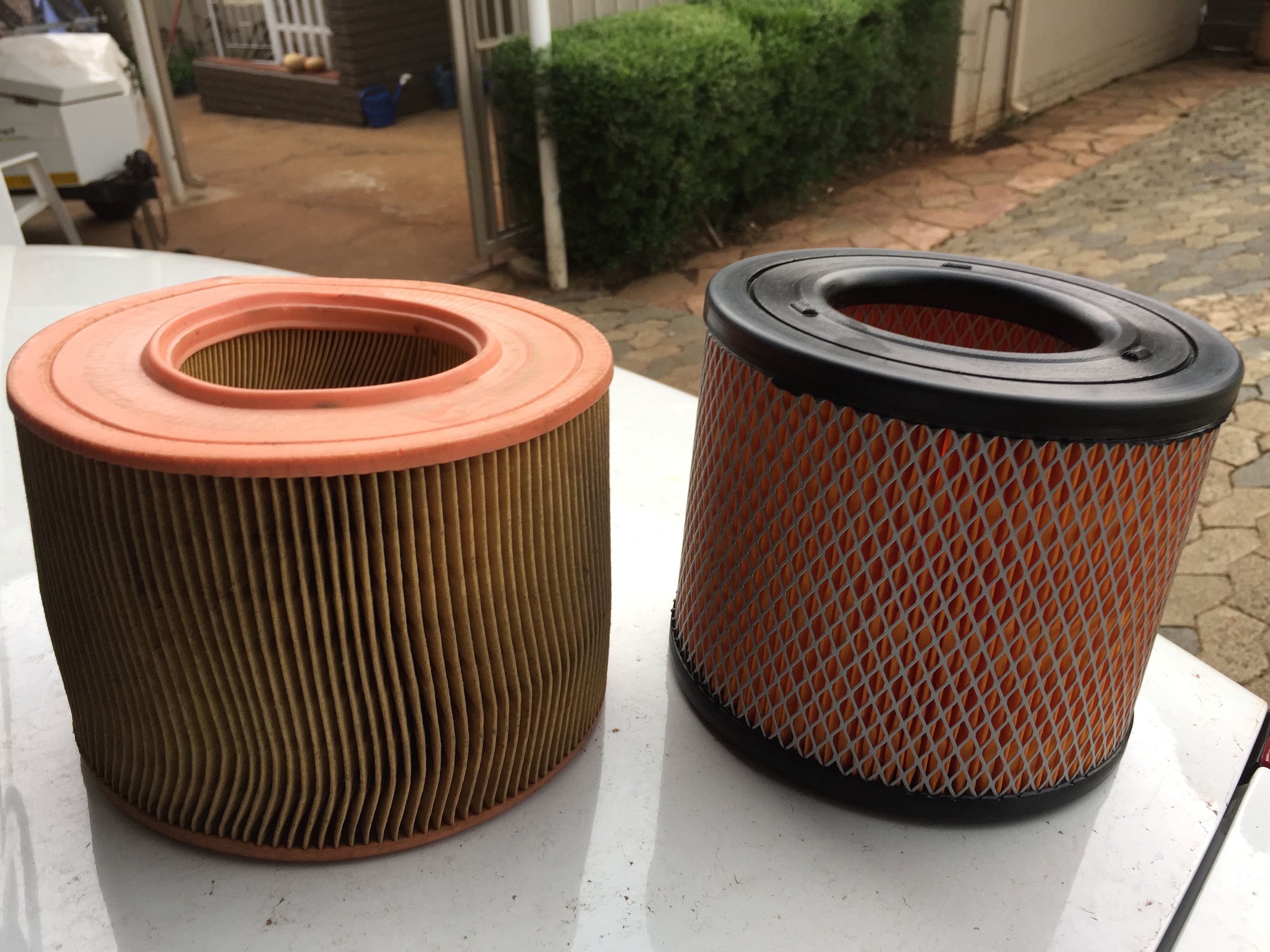

Re: SERVICE ITEMS
Hieronder, regterkant is GUD se kode AG1054R
En hy pas nommerpas.
Let op dit is hoër. Casing maak hom styf toe.
Ook die middelste sirkel pas styf.
R200 by Midas.
Juice het met dieselfde filter gery, selfde roete deur Kaokoland wat ons in julie gery het, en geen stof ingekom nie.
Nou wat die ou een aan die linkerkant betref:
Dis wat in was. Dit is nie hoog genoeg nie, so stof kon deur syfer aan die bokant.
Toe ek by Tinus was vir die lugpyp het my tydelike fix gemaak om bokant te seel.

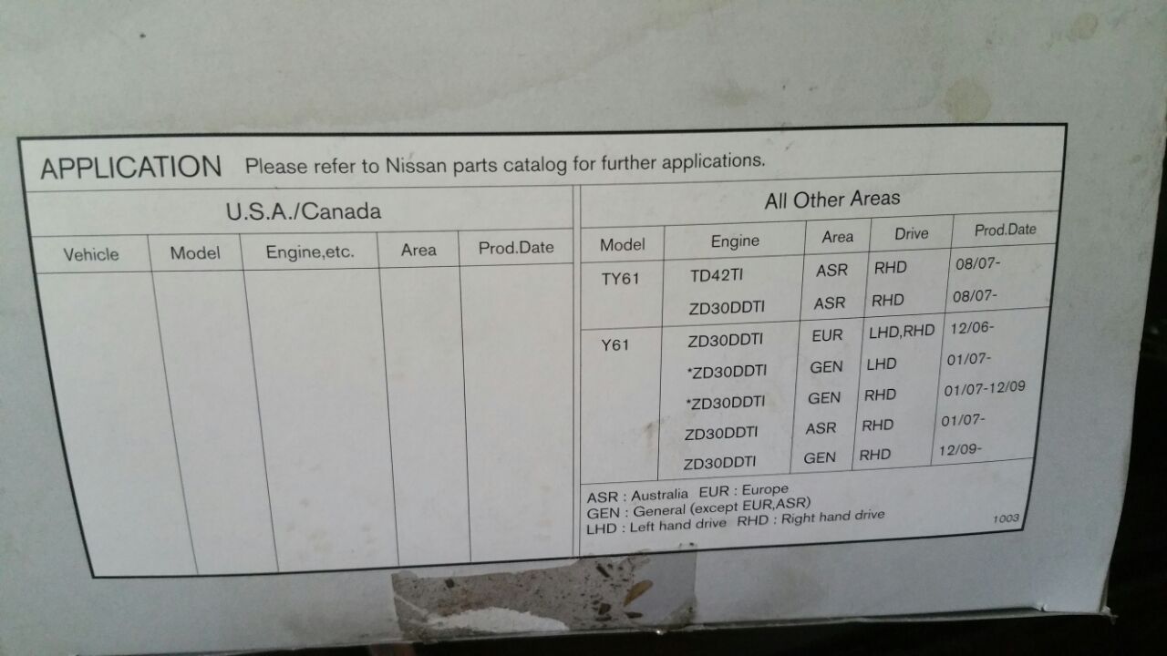

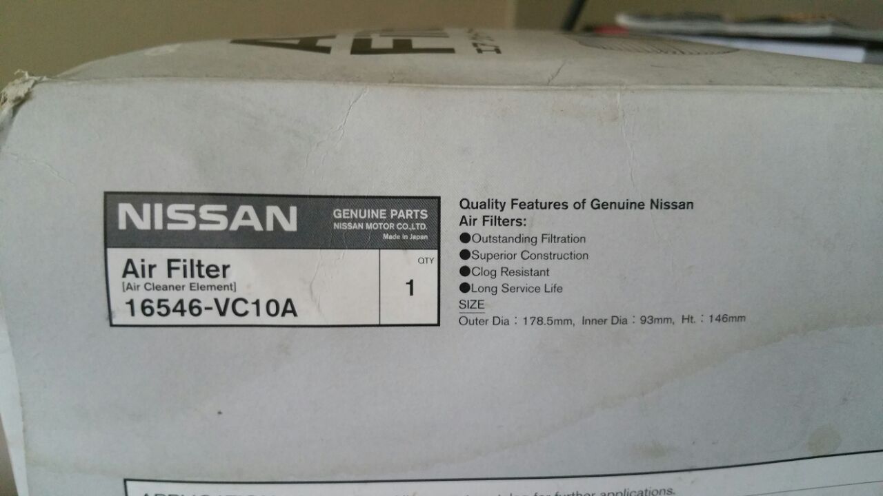

Re: SERVICE ITEMS
Is daar ook 'n goedkoop een vir die td42ti?Michael wrote:Daar is twee filters beskikbaar by Nissan, n goedkoop weergawe van so R370 en n duurder een van oor die R500.
Goedkoop eennis rooi en die duurder een is daai cartboard kleur
Het jy miskien 'n part nommer?

Re: SERVICE ITEMS
Yes Fanus die 3.0 en die 4.2 se filter is dieselfde.
Dje btuin papuer een js die duurder filter en die rooi een is die goedkooper een.
