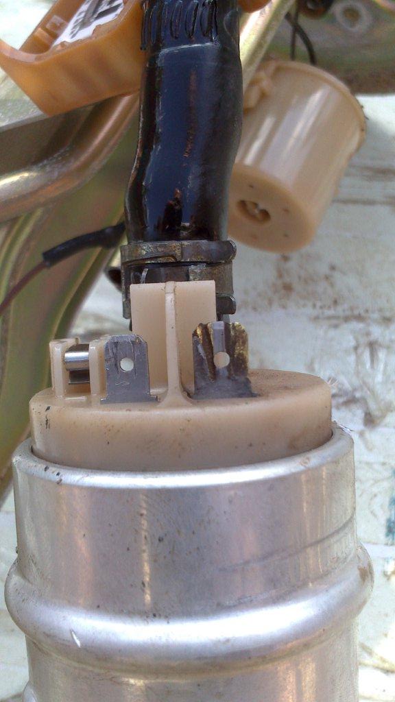

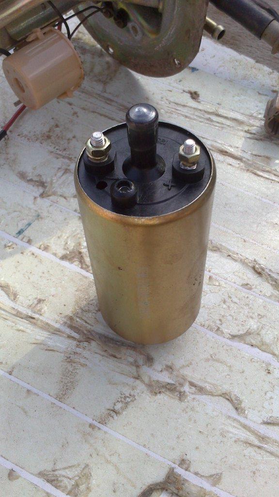

Ek gaan more myne se pomp vervang want die druk moet 3.5 bar wees en toe ek hom toets is hy net onder 3 bar.
Ek het klaar die pomp gister by Auto Zone in Annlyn gekoop vir R420.00.
Petrol Pomp
Re: Petrol Pomp
Ek het my Patrol se pomp vervang vandag en toe ek hom uithaal toe vind ek dat die positiewe connector weer los was!!!!
Gelukkig die pomp wat ek nou ingesit het se connectors moet was gebout word so dit sal nie weer los gaan nie
- DSC_0400.jpg (88.09 KiB) Viewed 2838 times
- DSC_0401.jpg (111.61 KiB) Viewed 2838 times
