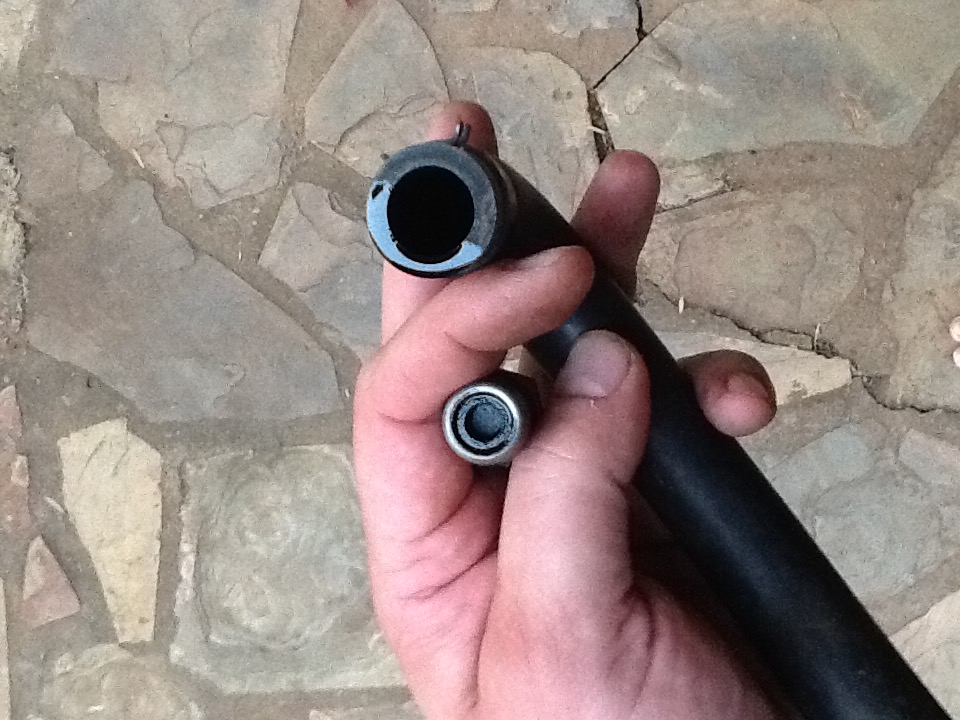

Re: My Patrol het beter petol verbruik
Die pcv valve was redelik vuil gewees. Het die patrol gou om die blok gevat, dit voel of hy meer egalig idle en spoed optel.
Sal hom more nelspruit toe vat om n beter idee te kry.
- image.jpeg (206.92 KiB) Viewed 8721 times
Ek is baie bly dat jy dit kon skoon maak!
Hopelik sal jy ook nou beter petrolverbruik kan kry.
