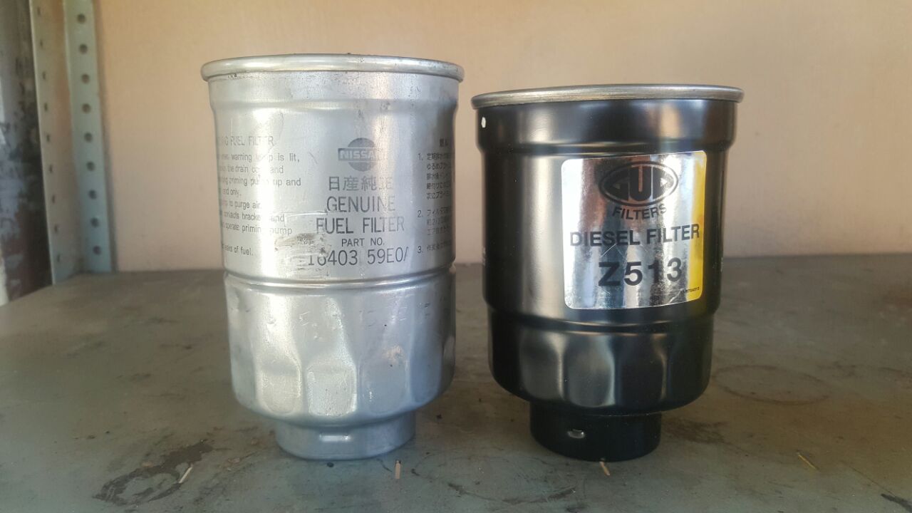

Ek tel vanmiddag filters en olie op dan sal ek n foto post van hoe dir GUD Z513 lyk. Maar so ver ek kan onthou is dit die naaste een aan die oorspronklike Nissan een.

Daai blou diesel filter wat n nissan badge op het se die nissan man is n GUD filter. Met nissan badging. Die duur een is seker n import.

Hi Michael, kan jy vir my kyk hoe lank hierdie filter is? Ek sien die Nissan filter is so 14.5cm, die FRAM een wat ek ingesit het is so 13cm.Michael wrote:Ek tel vanmiddag filters en olie op dan sal ek n foto post van hoe dir GUD Z513 lyk. Maar so ver ek kan onthou is dit die naaste een aan die oorspronklike Nissan een.
- Been thanked: 432 times
Re: SERVICE ITEMS
Ek sien die Z513 is ook so bietjie korter, maar nie veel nie

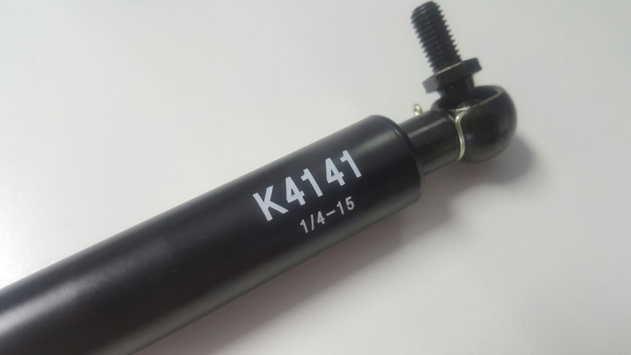

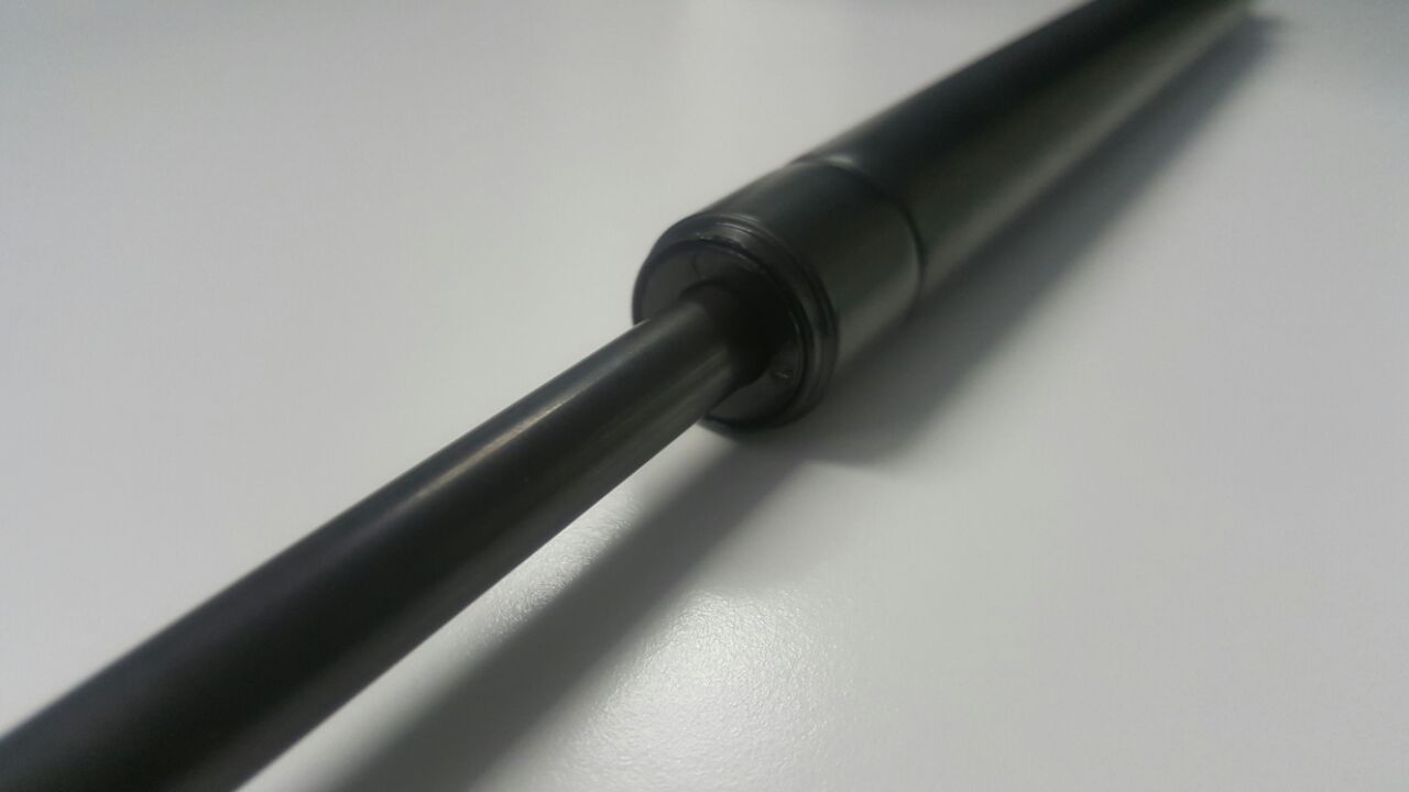

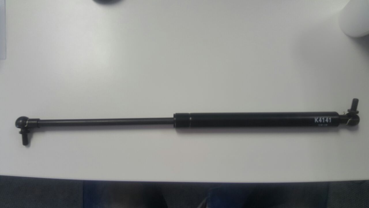

Ok so another option for bonnet shocks.
There is a guy in the PTA area that actually comes out to you and supplies and fit shocks if needed.
They have stopped using Gabrial and imports a shock from Australia. Has a 2-year warranty and they look very cool.
R700 for two bonnet shocks including everything......I think its a bargain.
Call then on zero 8 two 8 sever4 tripple1 four
