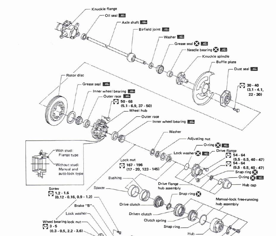

Stefan ek het die foto gesien. Ek moet seker slyp aan my terminologie. Wat ek bedoel is dat hy alles moet afstrip tot ten minste by wat Nissan die "Knuckle Flange" noem, en dit skoonmaak.

Gerrie as jy na die vooras kyk, is daar 'n ronde knop op elke punt. Aan daai knop is daar 'n gietstuk vas met bearings be en onder. Die stuurarms is ook deel van die gietstuk. Dit is die "knuckle flange". Jy moet goed afstrip tot jy by hom uitkom, maar jy hoef nie noodwendig die side shaft uit te trek nie, alhoewel dit dalk 'n goei idee is om sommer die CV ook te ghries. Die enigste probleem is dat jy ook die as se olie sal moet vervang as jy die sideshaft uithaal.
Kyk hier: Dit is nou wel die Y60 s'n, maar joune sal ssortgelyk wees.
