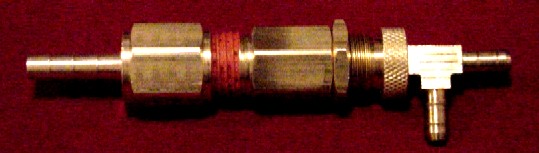

Riaan , terwyk julle dan nou die manne is wat die goed ken het julle nie vir ons TDI manne iets soortgelyks aan die 3barracing se Dawes valve of iets soos die Grainegr ene in die fotos nie , dis basies nike meer as n pressure release valve wat jy kan stel nei , sit op boost kant en as die druk oor die gestelde limiet gaan relaese hy dit net , al ding van die dawes is dat hy die druk dan in die tpiece in release wat in jou VNT actuator se vacuum lyn is wat dadelik die boost verminder
- Granger.JPG (12.7 KiB) Viewed 6189 times
- Dawes Valve te koop by www.3barracing.com
- tdi.jpg (23.67 KiB) Viewed 6189 times
