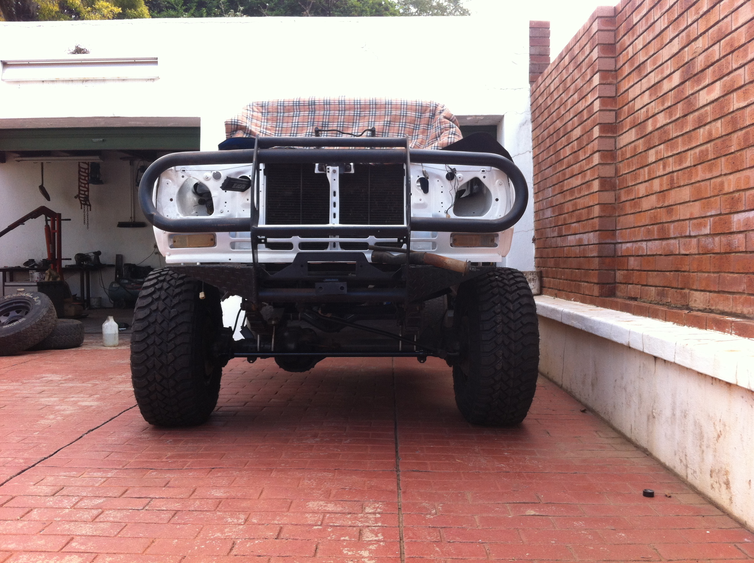

Errol, maar daai bande wat jy op het is redelik breed, wat is hulle 318mm wyd? (33/12.50 R15 of is dit 33/13.5 R15)?
Dink die meeste ouens wat 33" op het, het seker 285's op?

My Patrol ry op 33x12.5 R15 muddies, maar my rims het 'n woeste offset wat spacers onnodig maak...

My opinie is dat Errol se rims te veel uitstaan (hulle het negative offset). Ek het nog nooit wiele gesien wat so ver uitstaan nie, in is redelik seker die agterwiele gaan teen die arches vasdruk op artikulasie ook.

Alles is maar 'n kompromie in hierdie game.Peter Connan wrote:My opinie is dat Errol se rims te veel uitstaan (hulle het negative offset). Ek het nog nooit wiele gesien wat so ver uitstaan nie, in is redelik seker die agterwiele gaan teen die arches vasdruk op artikulasie ook.
Ek vind dat die body lift help baie dat die bande nie in die arches vasdruk nie. Maar body lift is baie moeite.

Ja Peter ,ek hou ook daarvan dat die wiele so ver uitstaan nie ,en het al reeds die wiele afgehaal en die 16" terug gesit
Daai bande lyk mooier op my safari

Errol, ek glo ook dis die offset wat jou wiele maak vang. 33" is die regte band groodte vir n Patrol, myne vang nerens.

Ek stem saam ,maar 15" rims is ook nie reg vir die patrol nie,ek het baie sand en "modder" tussen die agter remme en rims gekry en daai skuurdery klink nie lekker nie.
ek sal maar spaar vir nuwe M/T want ek 2 maande terug 5 nuwe 16"grabbers gekoop vir my Patrol..wil nou eers ander goeters(speel goed ) koop vir Patrol
