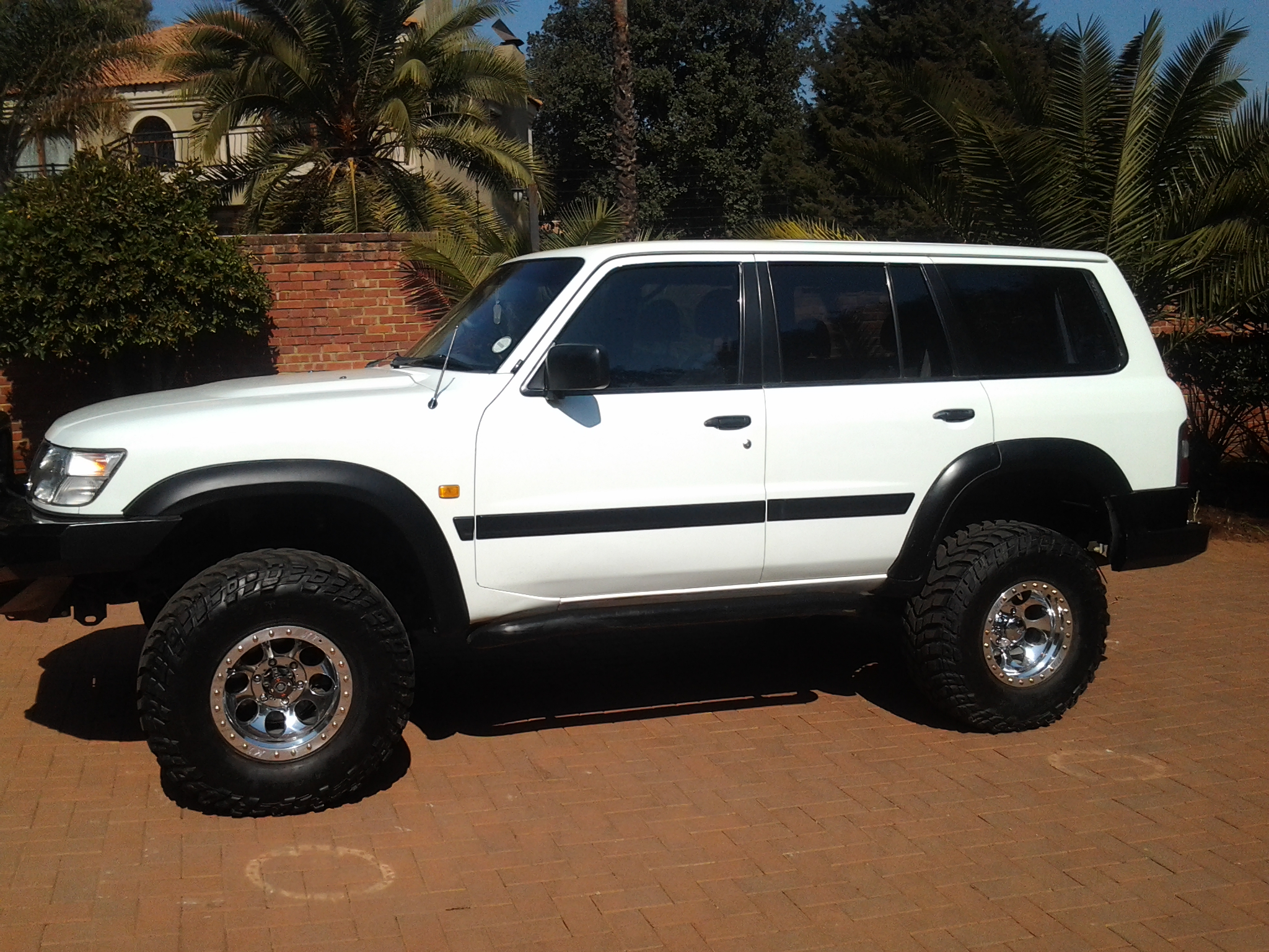

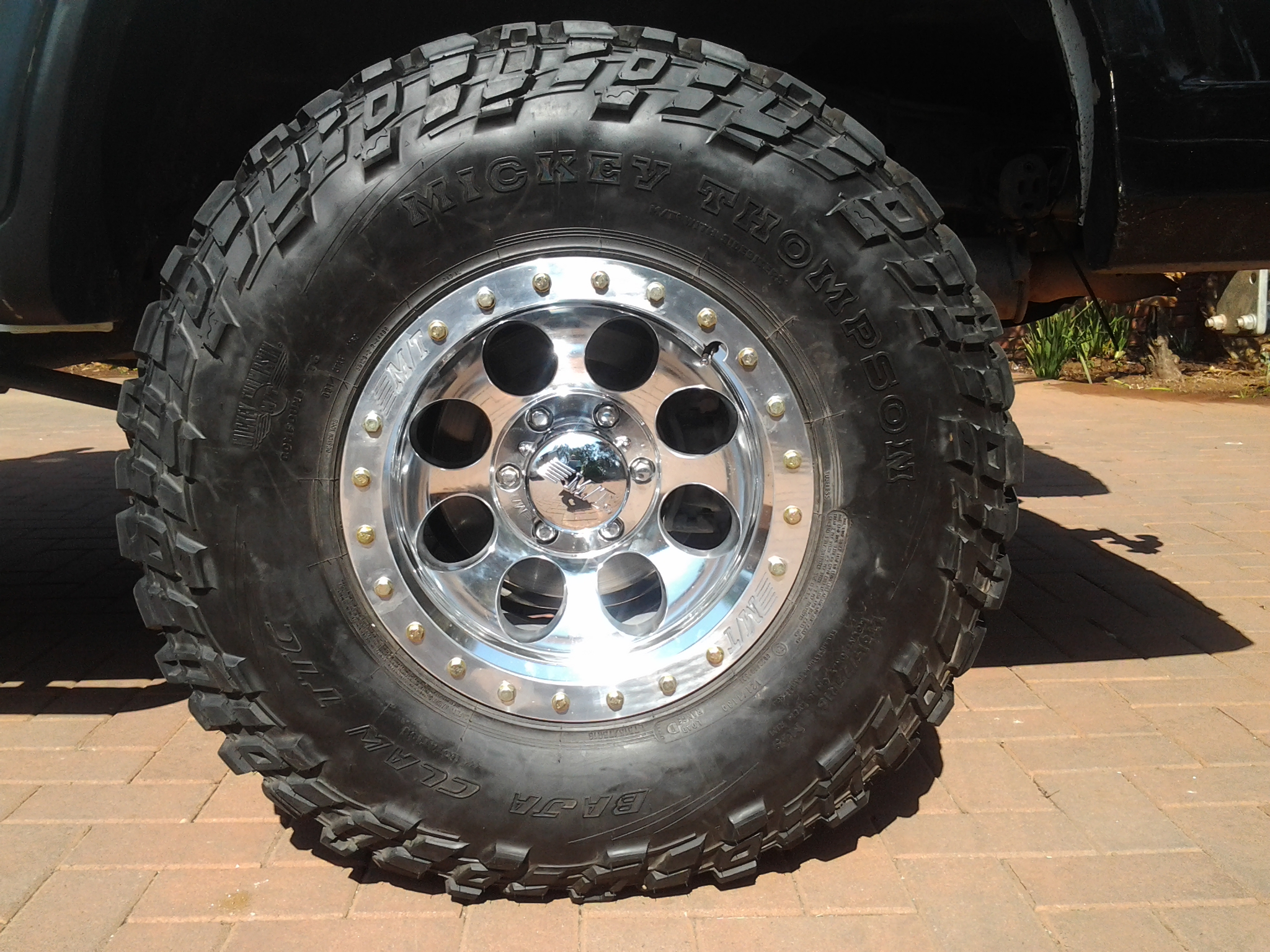

Kerels hierdie Projek Yster raak nou rof en pragtig , Tommie het sy nuwe bande en vellings opgesit die naweek , kyk bietjie hierinder hoe pragtig is dit nie , ek is skoon jaloers en as ek reg is is dit 35" bande , Tommie sal moet bevestig

Hi Maats, ja dit is "35". Is net nog in 2 gedagtes. Weet nie of die 'mags' so moet bly, en of ek hulle swart moet maak nie. Ons gaan seker binne die volgende 2 weke die motor in loop. Ons wag nog vir die 'sump' en die seel. Dit gaan alles op Peter Frost se perseel gebeur. Ons beoog om die projek heeltemal klaar te he teen middel Oktober. Dit gaan beteken dat ek nie September se Moagatle kan bywoon nie. Hou julle op hoogte met nog foto's
