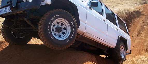

So daar geberu dit toe nou - Lobo se hub (regs voor) besluit dis tyd om die tydelike met die ewige te verwissel. (ek hoop en bid die side shaft of ander goed wat mens nie kan sien nie, is nie beskadig nie!)
Dit wil vir my voorkom dat tydens my en Lobo se nooiensvaart het die boute dalk uitgeskud wat die hub vashou. Dis al rede wat ek kan sien hoekom daar net 1 bout op die sondebok hub was toe ek uitklim en die skade bekyk.
Dit het gebeur op Melkbos se 4x4 baan - nie in die speelgat nie.
Daar was die eerste werklike uitdaging gewees ('n lekker axle twister) en nadat ek die manne voor my goed dopgehou het (party moes twee keer probeer en difflocks aansit dat die ghries spat) het ek en Lobo one time deurgekom - MAAR daar was 'n lekker harde klapgeluid soos die voorwiele oor die knik was. Daarom stop ek maar en kyk wat gaan vir wat en bespeur die hub wat gebars is.
So nou panic ek so bietjie (nie seker hoe groot die skade is nie, en of ek dit gaan kan bekostig nie - 'n paar duisend rand vir 'n jonk-getroude is baie!) maar gelukkig is Faffa, Stefan en David daar om hand by te sit. Die skade blyk beperk te wees tot net die hub casing en ek kom toe met net die agterwiele wat werk weer terug by beskawing uit - het so paar benoude oomblikke om skerp draaie gehad - moes mos nou die ding aan die rol hou. As hy stop dan sit hy vas en moes draaie vinnig vat soos 'n wafferse renjaer - as daar mense in die bosse weggekruip het, sou hulle dalk kon skrik vir die groot wit masjien wat so op hulle afpyl in draaie...
Maar nou is dit 'n soektog om weer hubs in die hande te kry. Hermie Koen (hy was daar met John Murray se Patrol) is eintlik 'n Cruiser-man maar hy het 'n netjiese garage by sy huis met baie spaar-parte. Miskien sal een van sy ou Cruiser hubs op Lobo pas... weet iemand dalk?? Andersins, waar gaan ek in die Kaap hubs opspoor?
