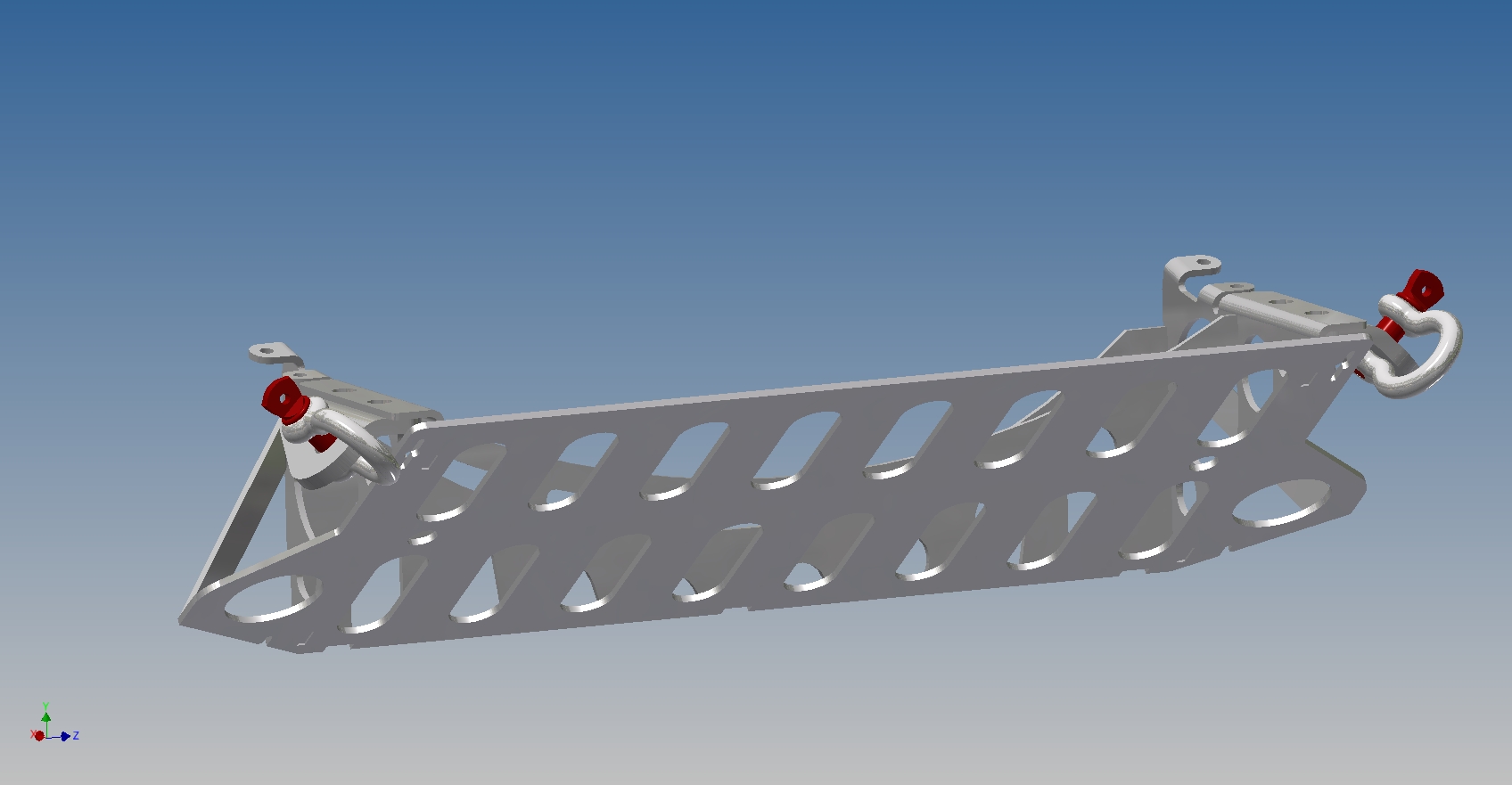

Ek gee nie om of die herwinningskakel horisontaal of vertikaal is nie. Wat van 'n 8mm flatbar met 'n oog wat tussen die stampplaat (Bashplate) en die onderstel sit? Mens kan dit seker met M8 of M12 boute vasmaak?
Posts: 3462
Re: Bash Plates
Oompie hoor mooi wat jy sê P/ter vanni gaate (gatte is flukkwoort) enni roes ens - maar dit gaan baie lank neem vir roes om beduidende skade te doen as mens voorsorg tref - en selfs as die skakel net in 'n bestaande gat hang sal hy die deklaag kan beskadig. [pf suig ek nou ou sokkie in my pyp?]
Anners om gesê dan - - laat die elke karrikjie se eienaar dan besluit watter weg hy wil volg - die skermplaat is een item, die herwinningspunt is 'n item op sy eie - met gleuf op geskikte plek waardie herwinpunt dan kan "uitsteek". diegen wat dan die "recovery" uitsteeksel wil bekom - koop dit aan en so met die skermplaat [kaniemandnie'nkwinkslaglekkeroppitongwoord uitdink nie??] en die wie altwee [albei] wil hê, koop diè dan. [maar steeds binne jou reeling - besluit, deposito inbetaal, bestel, eers dan bestel jy - en betaal wanner jy verklaar "Job's done"]

Hi Peter, wat is nou die finale besluit rondom the herwinningspunt. Gaan hy bly soos oorspronglik op jou tekening of kom hy nou horisontaal?
Ek gaan more n betaaling maak vir die Bash en Skid plate. Ek hoop jy aanvaar nog bestellings.
Nogmaals dankie!
Ruben
1999 Nissan Patrol 4.5 GRX
Posts: 6162
Has thanked: 1136 times
Been thanked: 1047 times
Re: Bash Plates
Hello All

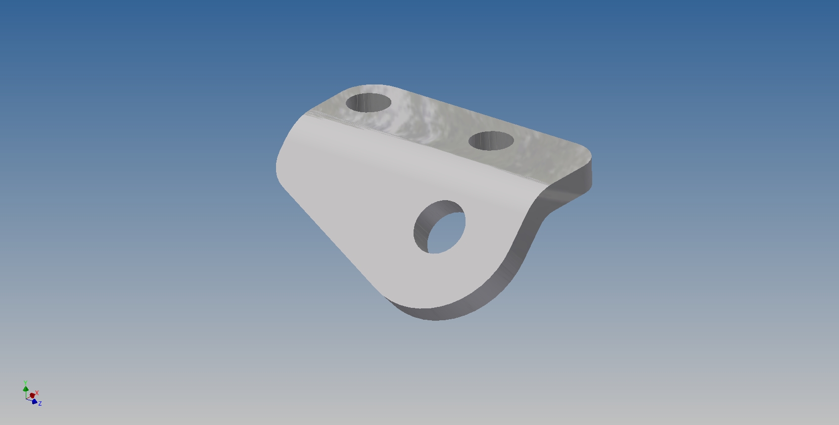

After taking various factors into consideration this is what I recommend:
These recovery points are made from 12mm plate and have a breaking strength of approximately 8.5 tons. They bolt onto the chassis using the two M16 bolts that hold the standard Nissan recovery point and also hold the bash plate. These are the only strong enough mounting points existing on the Y61 patrol. They are not present on all Y60's and may require drilling the chassis to allow fitment on some Y60's.
They are bent down at a 45degree angle for the following reasons: If they were left flat then the standard bumper may be vulnerable if the recovery ange were slightly upwards, but if they were bent 90degrees, then it would be impossible to reach the bolts to fit them in conjunction with the bash plate. Furthermore, they improve the recovery angle but do not sit so low that they become excessively vulnerable.
This leaves the shackles at a 45 degree angle as well, which should hopefully not be too awkward.
They will be available seperately from the bash plate, I will let you know the prices this afternoon or tomorrow?
Does this solve the problem?
Peter
