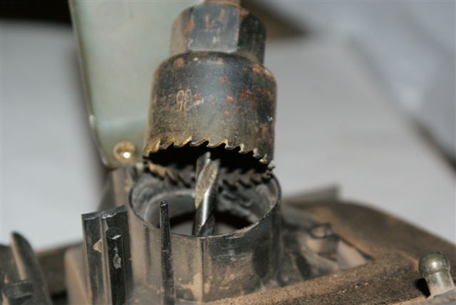

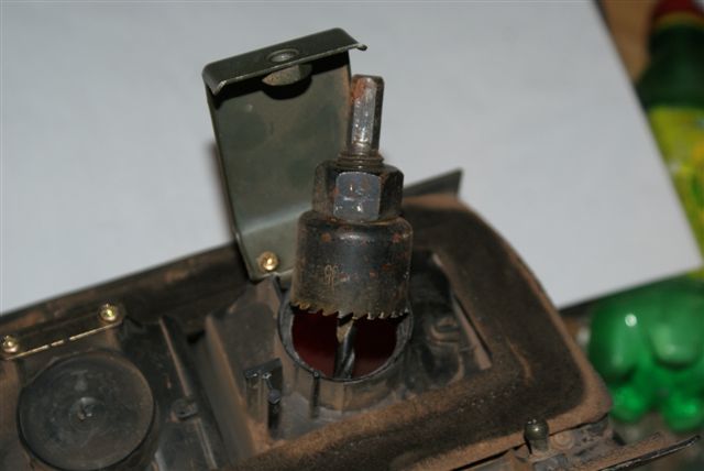

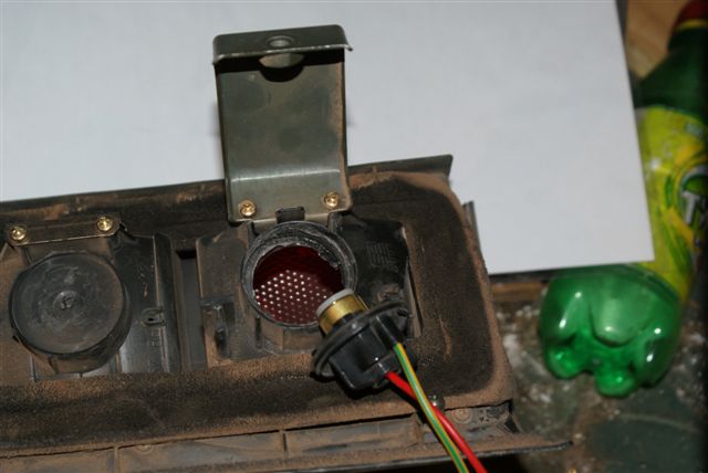

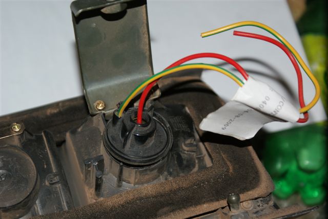

Re: Patrol taillights
Hier is fotos:
- LightDSC07151.JPG (33.28 KiB) Viewed 5922 times
- LightDSC07150.JPG (31.02 KiB) Viewed 5922 times
- LightDSC07148.JPG (39.07 KiB) Viewed 5922 times
- LightDSC07149.JPG (43.99 KiB) Viewed 5922 times
DANKIE Dankie dankie Kobus -- nou sien oompie presies wat julle doen - [jammer Agarob is nie meer op my werf nie - anners het ek presies dit gedoen met hom :-)
